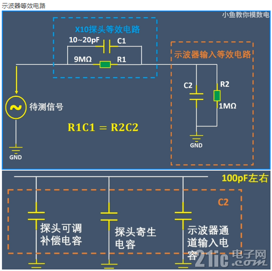

#申请原创# 示波器,相信是每个电子工程师最常用的设备之一。而示波器探头...在这次研究前,我的仅有认知就是一个连接被测电路与示波器输入端的中介设备,一个信号传输装置。其主要作用是将被测电路中的电压信号以最小的干扰方式传输到示波器中进行显示和分析。
在某次分析客户产品的空气放电实验,示波器探头让我产生了大大的疑问。连接示波器探头时,8000V空气放电测试可通过;不连接示波器探头时,产品会出现死机。这是为什么???
对照实验:如果VDD有连接示波器探头,放电测试正常
1)示波器供电,探头连接VDD+GND,空气放电测试正常
2)示波器不供电,探头连接VDD+GND,空气放电测试正常
3)示波器不供电,只有VDD单独连接,空气放电测试正常
4)示波器不供电,只有GND单独连接时,空气放电测试死机
5)不连接示波器探头,空气放电测试死机
上网搜索示波器探头的等效电路:可以看到示波器探头并非单纯信号线,可以等效大电阻并小电容。
e84c0d35e4fcfc48ea493d4bd7eef308
再一组对照实验:
1)在测试板的VDD加入10pF对地电容,8000V空气放电测试死机
2)在测试板的VDD连接10M电阻和10pF电容,8000V空气放电测试通过
可印证示波器探头,并不只是单纯的信号线,它等效着一个大电阻并小电容。
(研究对象:ZLG示波器的电压探头)
