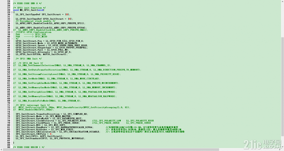

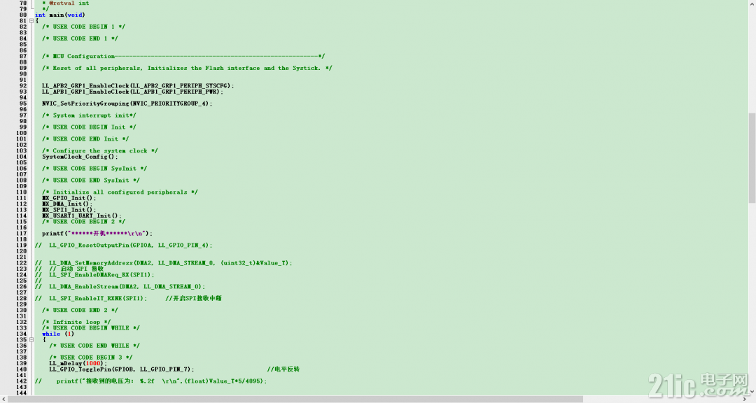

[STM32F4] STM32F405使用LL库与ADC芯片通过SPI方式通讯,总是报数据溢出且接收数据不对
670|0
 楼主| jcky001 发表于 2024-10-29 15:56 | 显示全部楼层 |阅读模式
调试了2周,尝试各种办法,修改参数,修改速度,重新建立工程,尝试查询、中断、DAM方式接收SPI数据均提示数据溢出,并且接收的数据也不对,要么是0,要么是65525。已经排除了硬件问题,因为使用HAL库可以实现SPI通讯,下面是程序截图:
