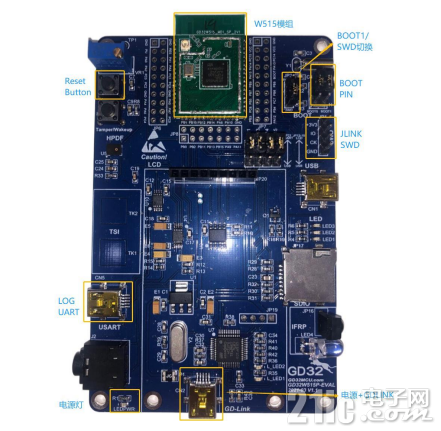

EVAL 开发板由底板和模组组成,模组搭载了 GD32W51x WiFi 芯片,底板提供了众多外设测 试口,例如:SDIO,I2S,IFRP,TSI 等等。GD32W51x 芯片内部通过SIP(System In a Package)的方式封装集成了 FLASH。也可以选择外挂 FLASH,模组尺寸不变。 对于开发者来说,可能主要关注开发板以下几个部分。JLINK SWD CK PIN 跟BOOT1 PIN 脚复用,当想要切换启动模式时,需要将 “BOOT1/SWD 切换”的跳帽切到上方 BOOT1 那一头。如果需要 Jlink 调试,则需要将跳帽,切到下方 SWD 那一头。
◼ 启动模式(Boot PIN);
◼ 供电口(电源);
◼ 查看日志(LOG UART);
◼ 调试器接口(GDLINK 或者 JLINK);
◼ 重启(Reset Button);

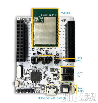

START开发板 START 开发板由底板和模组组成,模组搭载了 GD32W51x WiFi 芯片。GD32W51x WiFi芯片 有四款,可以选择内置 SIP FLASH 或者外挂 FLASH,可以选择 36 PIN 封装或者 56 PIN 封 装。对于开发者来说,可能主要关注开发板的以下几个部分。
◼ 启动模式(Boot PIN);
◼ 供电口(电源);
◼ 查看日志(LOG UART);
◼ 调试器接口(DAPLINK 或者 JLINK);
