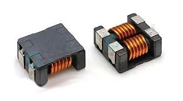

共模电感(Common Mode Choke),也称为共模扼流圈,是一种专门用来抑制电磁干扰(EMI)的电子元件。它主要用于滤除信号线上的共模电磁干扰,同时也有助于减少设备自身对外界的电磁干扰,从而改善电磁兼容性(EMC)。共模电感通过其特定的结构设计,对共模电流具有较高的阻抗,而对差模电流的影响较小,因此可以有效地允许正常的差模信号通过,同时抑制共模噪声.
共模电感通常由两个绕在同一磁芯上的线圈组成,这两个线圈的匝数和绕制方向相同,但相位相反。这种设计使得当共模电流通过线圈时,由于电流方向相同,磁通量相加,导致电感量增大;而当差模电流通过线圈时,由于电流方向相反,磁通量相互抵消,导致电感量接近零.
在实际应用中,共模电感广泛用于电源模块的输入端,与电容器配合使用,形成滤波网络,以减少电源线上的高频噪声。此外,它们也被用于高速数据通信线路,如USB、以太网等,以减少电磁干扰,保证数据传输的质量和速度.
