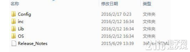

添加文件到工程
在工程模板目录下新建一个 emwin 文件夹,将 ST 官网下载的 H7 的 Cube 库下
Middlewares->ST->STemWin 拷贝到工程目录的 emwin 目录下,其中只保留 Config、inc、Lib、
OS 这几个文件夹,其它删除,如下图所示

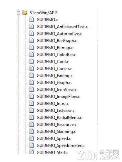

 楼主| 顽强de板子 发表于 2024-10-30 15:10 | 显示全部楼层
然后,将相应文件加入 MDK 工程,如下图所示

 楼主| 顽强de板子 发表于 2024-10-30 16:15 | 显示全部楼层
加入 Demo 演示
在工程目录 STemWin 目录下新建 Application 文件夹,其下拷贝 Demo 演示文件,这里
我们从 MDK 安装目录下提取,MDK 版本为 5.17,演示文件路径如下:
ARM\Pack\Keil\MDK-Middleware\6.5.0\emWin\Sample\Application\GUIDemo
将文件加入 MDK 工程,如下图所示:
