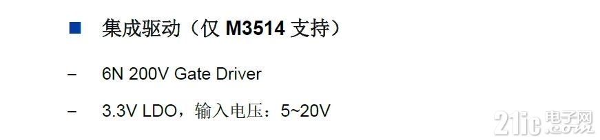

       APM32M3514是一款高集成度的芯片,MCU+driver+LDO,这种搭配可以满足大多数低压电机驱动器使用了。规格书介绍,内部driver工作电压为5~20V,从我们做方案的角度考虑,建议在15V以下电压平台驱动器直接使用,原因:电机工作时会发电,电压会升高,容易发生芯片过压损坏的风险。

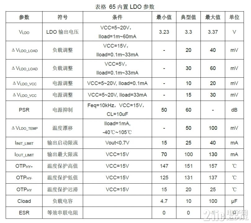

       内部LDO,APM32M3514芯片尺寸比较小,这就意味着内部集成LDO输出带载能力没有外部LDO带载能力强,无论我们使用哪家芯片内部集成LDO的芯片时都要谨慎评估,根据负载情况评估LDO带载能力是否满足。当然如果使用APM32M3514直接驱动带霍尔的电机肯定是可以满足的,但是如果我们做的方案有一个较大的显示屏或者其他需3.3V供电的重负载器件时,这时需谨慎考虑,因为显示屏的功耗较大,一般都是几百mA以上。
      内部driver耐压,通过规格书里,我们可以看到内部driver耐压达到200V,我们如果有耐压达到150V的电机驱动器要开发时,是可以直接使用的,同样的道理,也要考虑电机发电的情况,因此也只建议在150V耐压以下的应用环境使用。

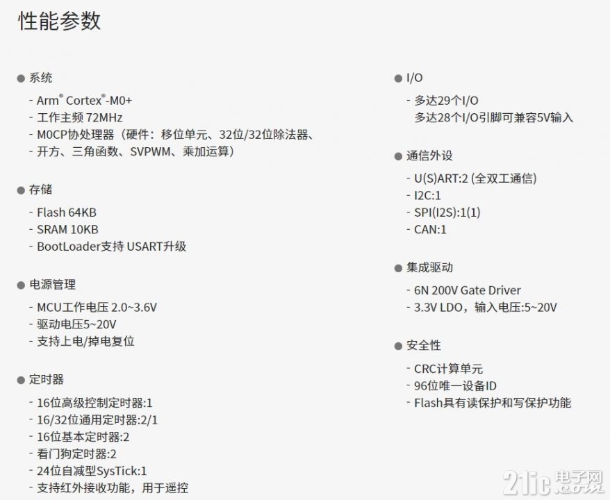

      MCU部分,由于之前一直有使用APM32F035做各种电机方案,APM32F035的芯片性能我个人还是比较认可的,通过规格书对比,我个人认为APM32M3514芯片的MCU部分性能肯定不会比APM32F035差。 介绍1.png
