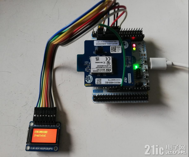

STM32WB09KE开发板除了配接的无线扩展板外,它近于一款最小系统型的开发板,因此在实际应用中要借助扩展接口来自行丰富外设资源。当然这其中最主要的就是为它添加显示功能,以便进行人机间的交互。
为此,这里为它添加了一款LCD屏,该显示屏采用SPI接口的工作发送,其显示分辨率为160*80像素点。
为驱动该显示屏,它是使用图1所示的接口来连接显示屏。
1 扩展接口
比较惊奇的是,尽管引脚的名称被冠以GPIO28D15,但在实际编程时却是要以PB6的形式来使用,为此就需要借助一张变换表来转换处理。
经转换处理,所使用的引脚分别为PB6PB7PB3PA8PA11PA9
为便于以GPIO口来模拟SPI接口工作,对各引脚输出高低电平的语句定义如下:

经程序的编译和运行,其显示效果如图2所示,说明对该LCD屏的显示驱动有效,可以凭借它完成显示工作。
2 显示效果
plsbackup 发表于 2024-11-12 11:35 | 显示全部楼层
STM32WB09KE性能不错
zhuomuniao110 发表于 2024-11-15 18:42 | 显示全部楼层
IO模拟的,不如用SPI硬件的。
