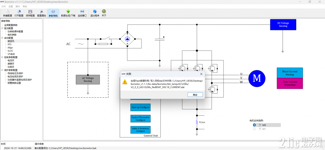

 楼主| usr0505 发表于 2024-10-31 15:00 | 显示全部楼层 |阅读模式
如图,不能生成固件,是什么原因
两只袜子 发表于 2024-11-7 12:16 | 显示全部楼层
你使用的LKSMotor软件是不是最新版本
elephant00 发表于 2024-11-7 12:18 | 显示全部楼层
参数设置是否符合电机和控制系统的要求
jcky001 发表于 2024-11-7 13:00 | 显示全部楼层
LKSMotor软件与你的硬件配置(如MCU型号和固件版本)不兼容?
cr315 发表于 2024-11-7 13:46 | 显示全部楼层
在LKSMotor软件中,检查你的项目配置是否正确。
flycamelaaa 发表于 2024-11-7 15:00 | 显示全部楼层
重新创建项目
laocuo1142 发表于 2024-11-7 16:00 | 显示全部楼层
编译工具问题?
powerantone 发表于 2024-11-7 18:04 | 显示全部楼层
建议联系LKSMotor软件的技术支持
MYWX 发表于 2024-11-8 09:49 | 显示全部楼层
确认下是不是最新的版本,看看对应的包含.dat的文件夹是不是设置了只读
caigang13 发表于 2024-11-8 18:49 来自手机 | 显示全部楼层
重新安装一下,或者缺少库文件。
ecway 发表于 2024-12-20 15:50 | 显示全部楼层
遇到同样问题,应该工具有bug吧。手动创建一下相应位置的目录(AC5\08x\V2_0_9_LKS10)就可以。xxxxx\lksmotor_v1.1.1\lksmotor_v1.1.1\lks-data\lksmotor\bin_temp\AC5\08x\V2_0_9_LKS10
