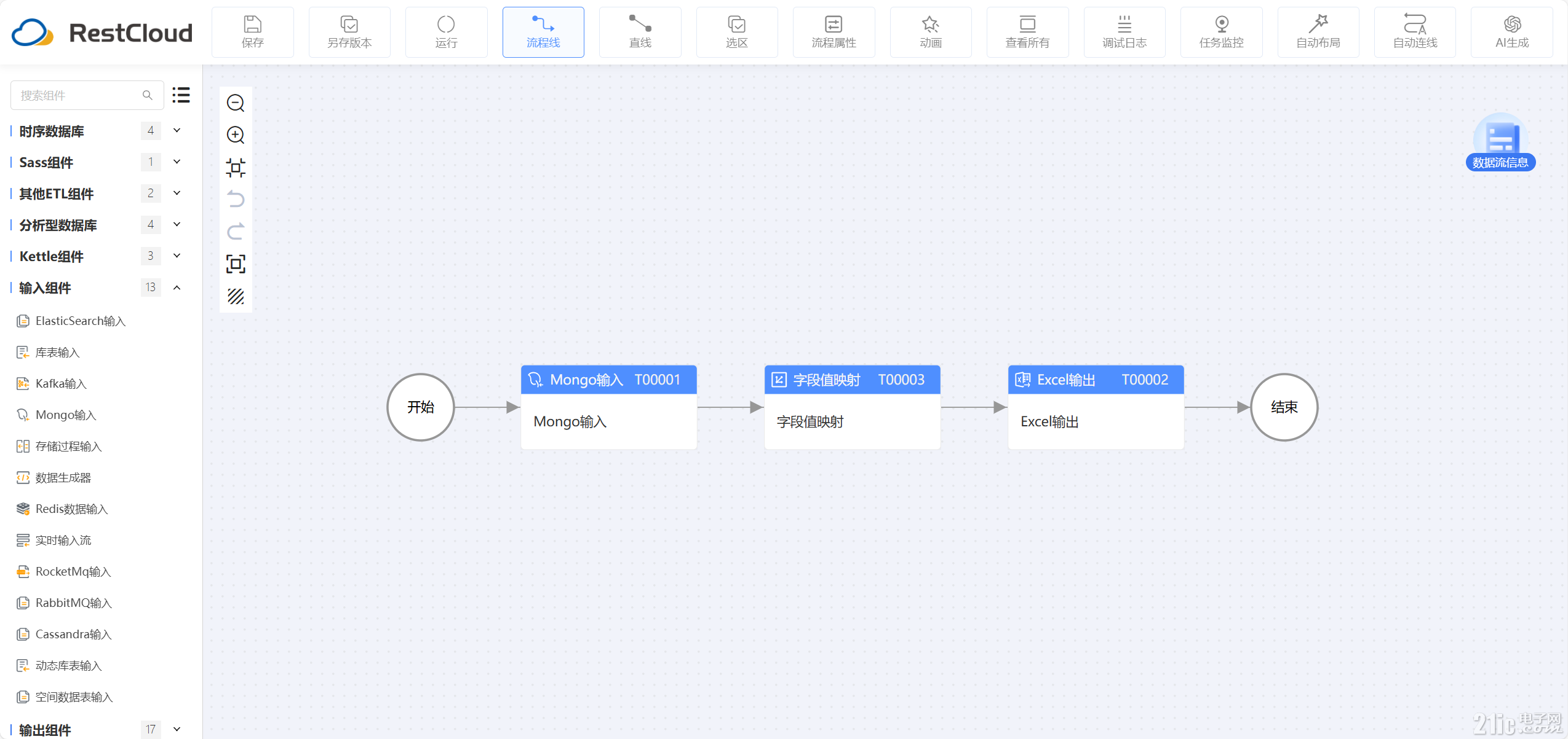

2.流程设计
进入ETLCLoud的离线数据集成模块,创建流程,并设计如下:
4cc52a9ad7c7085b467edc259a3ee8c9

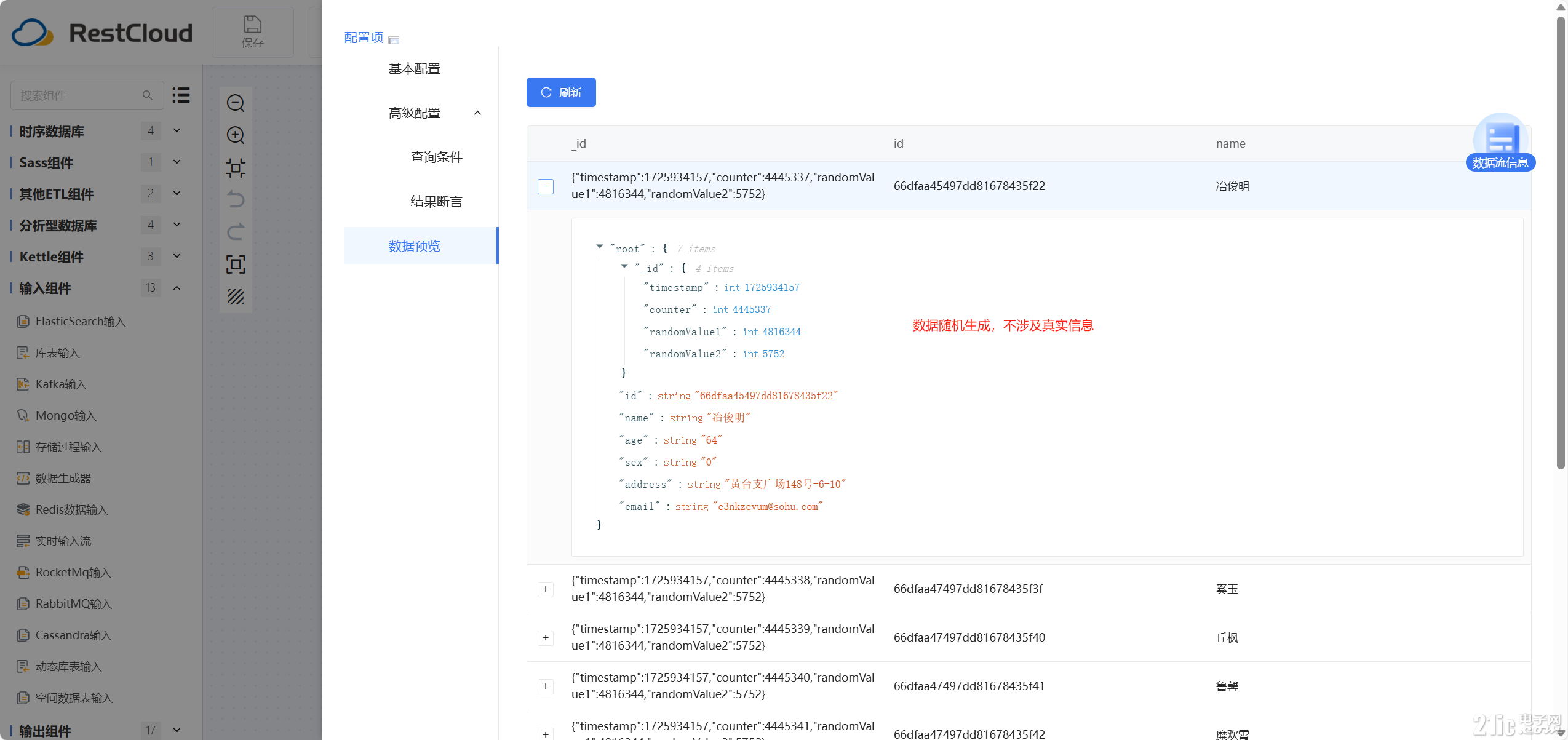

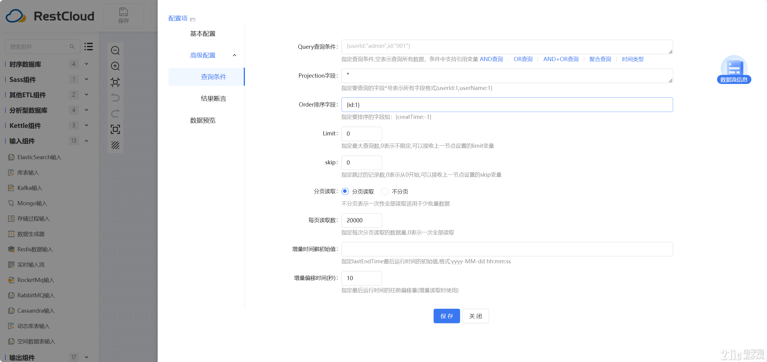

mongo输入组件,配置要读取的MongoDB数据,可以自定义查询条件,分页大小等。最后预览源数据:
1d02d8b339ca3a2bd308755cd73f77f0
45322f8edcd86daf42c71148dd3694f0
46e7bdeb8f6f3ed6b2de43583a64fbdd

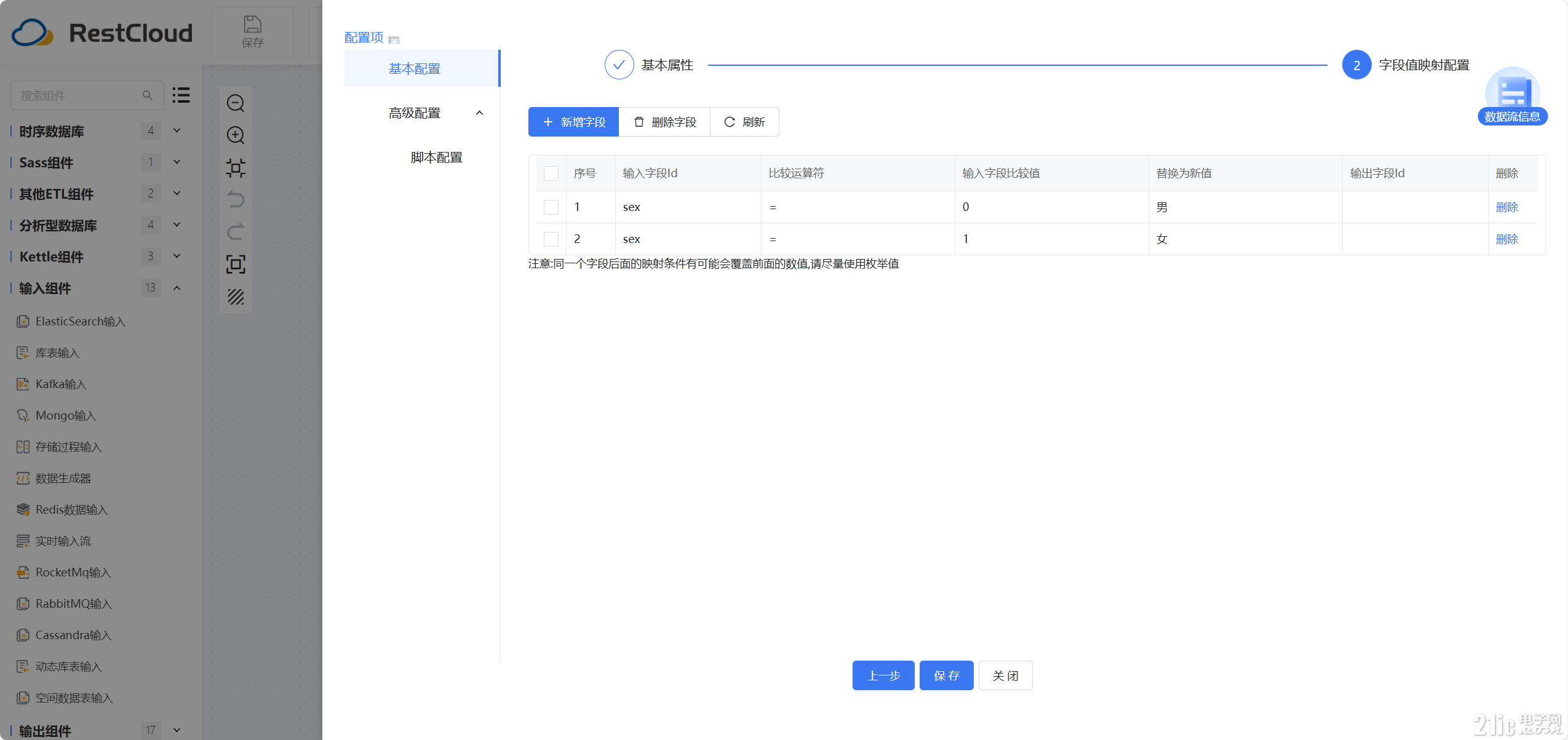

配置数据值映射组件,将sex值为0和1的数据,分别映射为男和女。
0b4b8571cf6327cb336b12fba2179eea

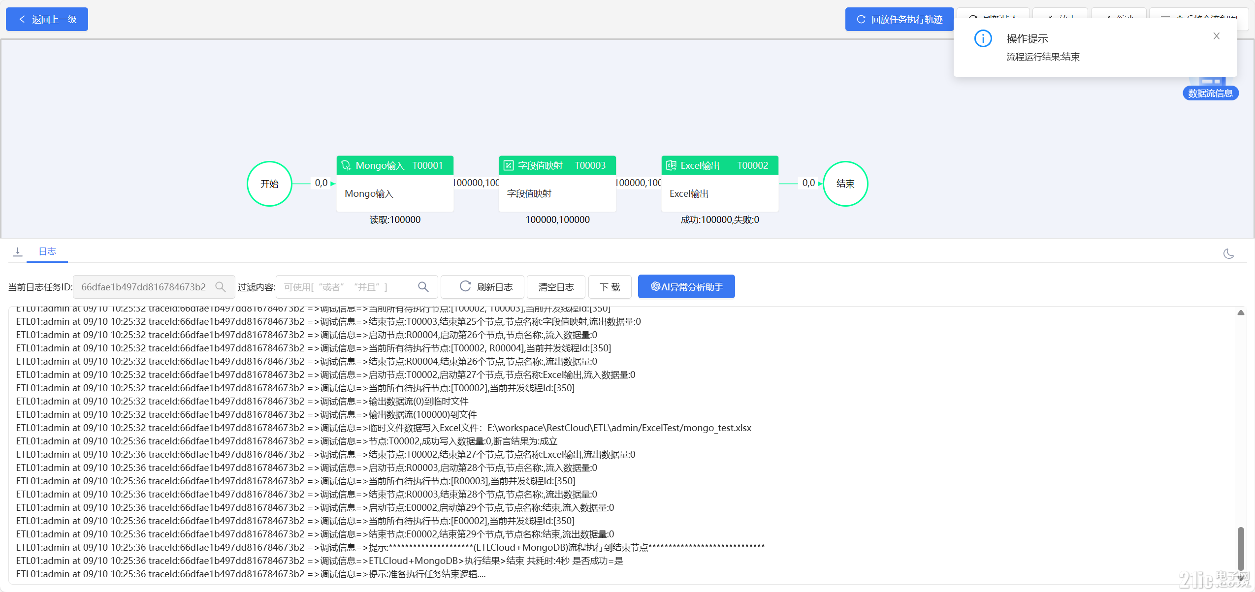

4.运行流程
配置完毕后,先保存流程,然后开始运行:
dd13df4fed2f11efef02834d255c95f2
ed5334dec457e71a06c3a10b647bb4a2

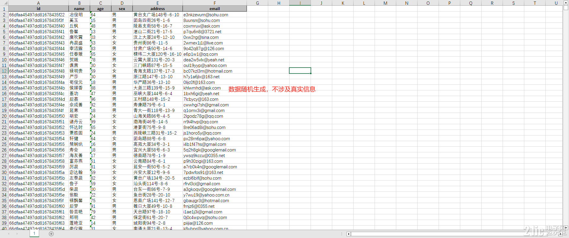

5.查看输出效果
cd11a901f6afda0c893421bc38b55d43
