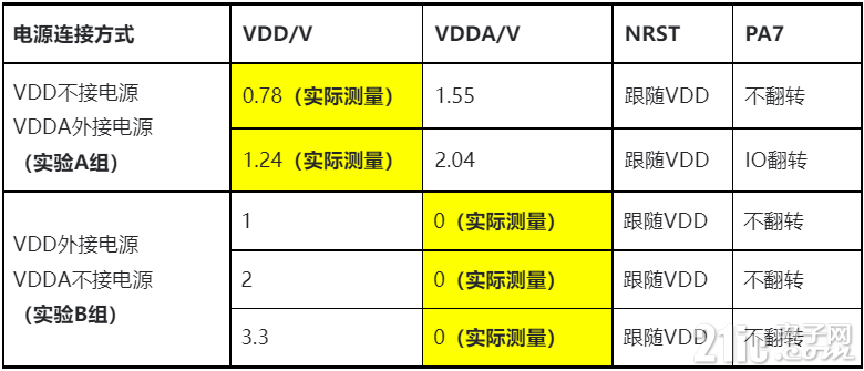

程序配置:系统启动后,配置PA7进行IO翻转
测试方式:VDD与VDDA单电源,示波器测量NRST、PA7的引脚状态
测试现象:
1)VDD不接电源,VDDA从0.5V慢慢上升,步进0.01V,当VDDA升至1.55V时,NRST跳变至0.78V=VDD
2)VDD不接电源,VDDA从0.5V慢慢上升,步进0.01V,当VDDA升至2.04V时,NRST上升至1.24V=VDD
3)VDDA不接电源,VDD从0.5V慢慢上升3.3V,步进0.01V,VDDA始终没有电压
测试结论:F103的VDDA可以向VDD供电,VDDA与VDD存在差值0.8V左右;而VDD无法向VDDA供电。
