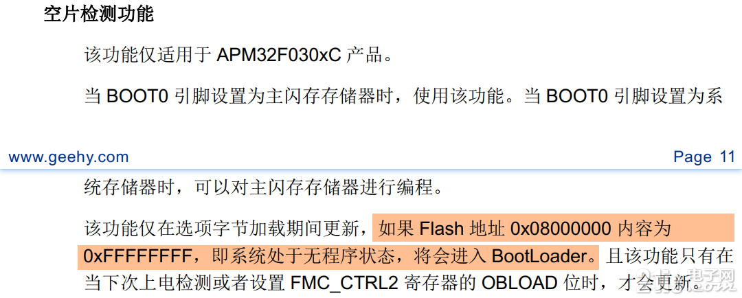

同事使用F030xC芯片调试,想要查看芯片上电的默认状态,结果芯片的PC指针老是进BootLoader?确认他的BOOT配置确实没问题,这就很奇怪了。下面我来说明,经过多方资料验证的结论。
2、原因说明
对于F030xC芯片,进BootLoader原来有2种方式。
1)第1种是,相信大家并不陌生,就是通过配置BOOT来选择启动模式,当BOOT1为0、BOOT0为1时可以直接进系统存储区(也就是bootloader)。
手册描述:
00571d39d693d20823804aefb917f4d1
2)第2种方式,大多数人可能没注意过,因为这是专属F030xC芯片的空片检测功能。如果F030xC芯片上电时检测到Flash地址0x08000000内容为0xFFFFFFFF,即芯片处于无程序状态,那么会进入BootLoader。且该状态只有在下次上电检测时,才会更新。
手册描述:
6097b19de577aebd9a072d3f809e54a1
3、后话
在官网的早期手册《APM32F030x6x8xC 用户手册 V1.4》是没有关于空片检测功能的描述,但在最新的《APM32F030x4x6x8xC 用户手册 V2.2》是有的。说明应该是有相同问题的人反馈过了,想到我们的每次咨询也都有得到及时处理,点个赞。

没看懂怎么规避这个现象,是烧录新的程序就可以了吗
 楼主| 一个人破 发表于 2024-11-5 09:43 | 显示全部楼层
芯片里有程序就行

只有F030有这个电源监测?不会吧
 楼主| 一个人破 发表于 2024-11-18 15:31 | 显示全部楼层
micoccd 发表于 2024-11-16 18:57
只有F030有这个电源监测?不会吧
试了103和407芯片,没有这个现象。而且看官网最新手册,只有在030手册里有提到,在第2章系统架构的【启动配置】小节。如果担心其它款芯片有没有这个问题,可以关注下手册的这部分
