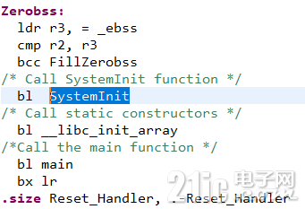

rui911|  楼主 | 2024-11-4 14:21 | 只看该作者 |只看大图 回帖奖励 |倒序浏览 |阅读模式
#技术资源#如题,GD32 Embedded Bulider怎么设置程序偏移地址
我使用的是GD32D303RE,需求是OTA升级。目前使用keil的程序都能跑通,但是转到GD的IDE就不行。
我已修改(1)flash.ld中的 FLASH (rx)      : ORIGIN = 0x0800E000, LENGTH = 456K;(2)system_gd32f30x.c中加了
#define VECT_TAB_OFFSET  (uint32_t)0xE000            /* vector table base offset */
#ifdef VECT_TAB_SRAM
    nvic_vector_table_set(NVIC_VECTTAB_RAM, VECT_TAB_OFFSET);
#else
    nvic_vector_table_set(NVIC_VECTTAB_FLASH, VECT_TAB_OFFSET);
#endif
请问我还需要修改哪些部分?

rui911|  楼主 | 2024-11-5 11:04 | 只看该作者
你好,我看md_S文件中已经调用SystemInit了,我在该函数中已设置向量表偏置。我这样设置过了,请问该程序还是不能启动(在0x0800E000地址上。(我有bootloade程序跳转至该地址)

grfqq325| | 2025-5-25 18:04 | 只看该作者
检查.isr_vector段是否放在了FLASH的起始地址0x0800E000,也就是 VECT_TAB_OFFSET所指定的地址。
