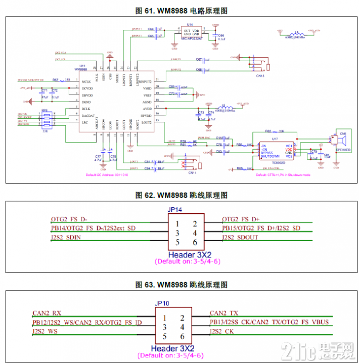

AT32 SUFR 板载了一颗型号为WM8988 的音频编解码芯片,WM8988 是一款低功耗、高质量的立
体声编解码器,专为便携式数字音频应用而设计。该芯片集成了到2 个立体声耳机或线路输出端
口,对外部组件要求大大降低。
WM8988 可以作为主机或从机运行,支持各种时钟频率,包括12 或24MHz USB 设备,或标准
256fs 速率,如12.288MHz 和24.576MHz。支持不同的音频采样率,如96kHz,48kHz、
44.1kHz。
WM8988 可在1.8~3.6V 的电源电压下工作,采用非常小而薄的4x4mm COL 封装,非常适合手持和
便携使用系统。

本案例使用的硬件资源有TFT LCD 液晶显示屏、PCA9555 IO 扩展芯片、WM8988、SD 卡、按键,
对应的引脚如下:
对应的电路原理如下:

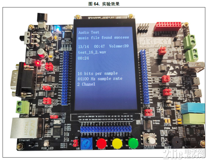

下载验证
 上电后自动寻找SD 卡里的音乐文件进行播放
 使用按键“KEY1”、”KEY2”进行歌曲切换,使用JoyStick 的“确认”键暂停或者播放音乐
 使用滑动变阻器进行音量控制
 将歌曲信息显示在LCD 屏上
