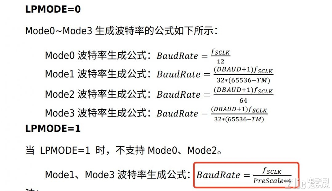

而且还有一个不太明白的现象,这些大部分代码是在例程上面copy的,但是呢他这里面是没有配置到波特率参数的,是默认9600吗?小白求解
xionghaoyun| | 2024-11-8 09:39 | 只看该作者
看得晕
wubangmi| | 2024-11-8 17:50 | 只看该作者
JacksonChen 发表于 2024-11-7 16:10
而且还有一个不太明白的现象,这些大部分代码是在例程上面copy的,但是呢他这里面是没有配置到波特率参数的 ...
手册看的不仔细了吧
根据手册的公式:LPUART的时钟选择了RCL=38400,分频系数为1(默认)的情况下,波特率=38400/(1*4)=9600。
至于打印的乱码,那是你转义错误了吧,你直接输出打印%d试试。
JacksonChen|  楼主 | 2024-11-11 14:11 | 只看该作者
wubangmi 发表于 2024-11-8 17:50
手册看的不仔细了吧
根据手册的公式:LPUART的时钟选择了RCL=38400,分频系数为1(默认)的情况下,波特率=3 ...
原来波特率是在LPMODE=1时计算出来啊,谢谢大佬。

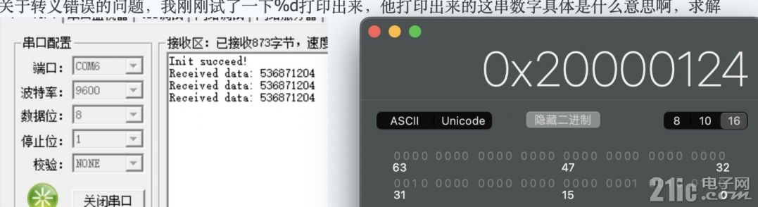

关于转义错误的问题,我刚刚试了一下%d打印出来,他打印出来的这串数字具体是什么意思啊,求解
wubangmi| | 2024-11-11 15:04 | 只看该作者
用计算器尝试了下转化你的这个10进制的值,如图
从这个值来看,你打印的是存放你接到数据的地址而不是数据本身。
JacksonChen|  楼主 | 2024-11-11 17:34 | 只看该作者
从这个值来看,你打印的是存放你接到数据的地址而不是数据 ...
原来是这样,这个跟我在debug看到的地址是一样的,谢谢你
