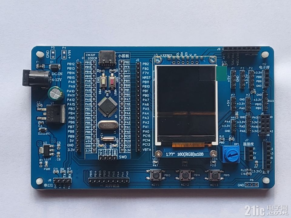

硬件平台
CW32_48F大学计划板
CW32_IOT_EVA物联网开发评估套件

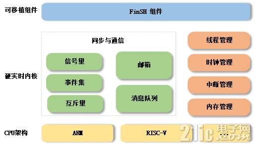

RT-Thread Nano 是一个极简版的硬实时内核,它是由 C 语言开发,采用面向对象的编程思维,具有良好的代码风格,是一款可裁剪的、抢占式实时多任务的 RTOS。其内存资源占用极小,功能包括任务处理、软件定时器、信号量、邮箱和实时调度等相对完整的实时操作系统特性。适用于家电、消费电子、医疗设备、工控等领域大量使用的 32 位 ARM 入门级 MCU 的场合。
下图是 RT-Thread Nano 的软件框图,包含支持的 CPU 架构与内核源码,还有可拆卸的 FinSH 组件:
支持架构:ARM:Cortex M0/ M3/ M4/ M7 等、RISC-V 及其他。
功能:线程管理、线程间同步与通信、时钟管理、中断管理、内存管理。

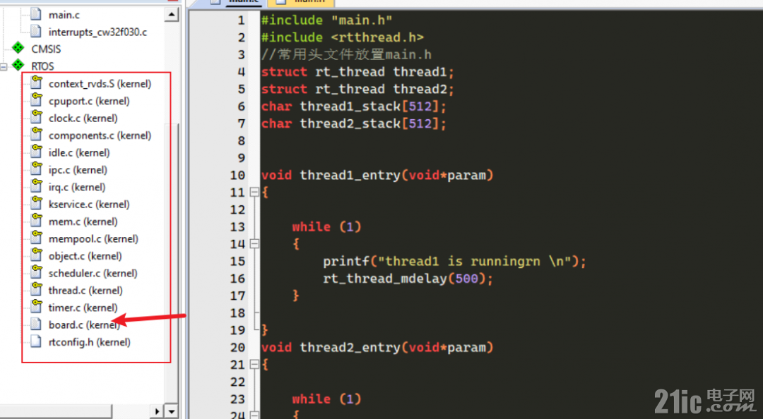

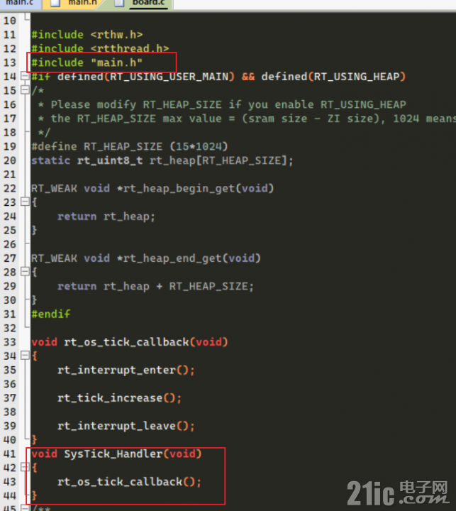

移植过程
打开一个支持串口printf打印的工程模板
打开manage Run-Time Environment工具,选择RT-Thread,我们这里只选择kenel。
打开RTOS目录下的board.c文件,添加main.h头文件的引用、添加系统心路中断函数、添加systick初始化。

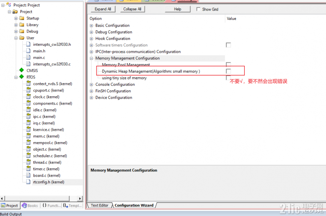

打开rtthconfig.h中内存管理的选项
注释掉interrupts_cw32放0.c中HardFault_Handler、PendSV_Handler两个函数,避免出现得新定义的错误
注释掉cw32f030_systick.c中的SysTick_Handler函数,避免出现得新定义的错误
在main.c中添加rtthreah.h的头文件引用,再添回两个任务函数,并在主程序中启动

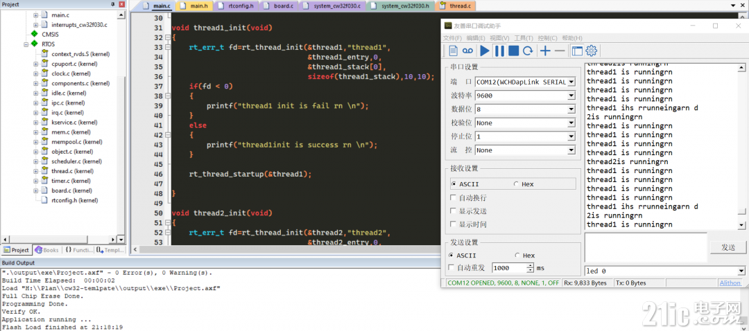

int32_t main(void)
        RCC_Configuration(); //时钟配置64M,时钟配置以移动到systejm_cw32f030.h
        UART_Configuration();//printf函数初始化,函数主体在Debug.c,使用串口1,和大学板的LED3冲突。
    thread1_init();
    thread2_init();
    printf("cw32f030-rtthread init \n");
        while(1)
测试效果
移植可能还有问题,只是初步移植,目前能串口打印,但是我感觉串口打印有乱七八糟码,而且打印速度非常快,可能这个部分有问题,后面看看能否移植FinSH组件
