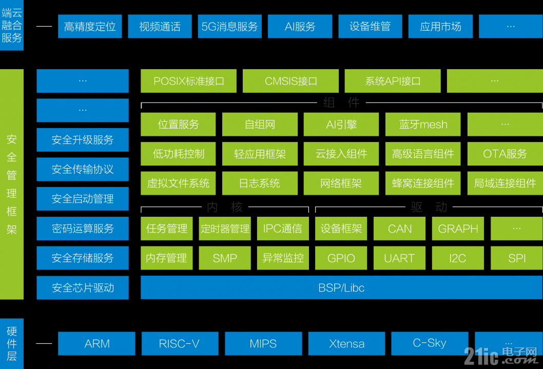

​ OneOS Lite是中国移动针对物联网领域推出的轻量级操作系统,具有可裁剪、跨平台、低功耗、高安全等特点,支持ARM Cortex-A和 Cortex-M、MIPS、RISC-V等主流芯片架构,兼容POSIX、CMSIS等标准接口,支持Javascript、MicroPython等高级语言开发模式,提供图形化开发工具,能够有效提升开发效率、降低开发成本,帮助用户快速开发稳定可靠、安全易用的物联网应用。
OneOS Lite总体架构采用分层设计,主体由驱动、内核、组件、安全框架组成。采用一个轻量级内核加多个系统组件的模式,加上海量硬件的适配支持,使OneOS Lite 具备极高的可伸缩性与易用性。

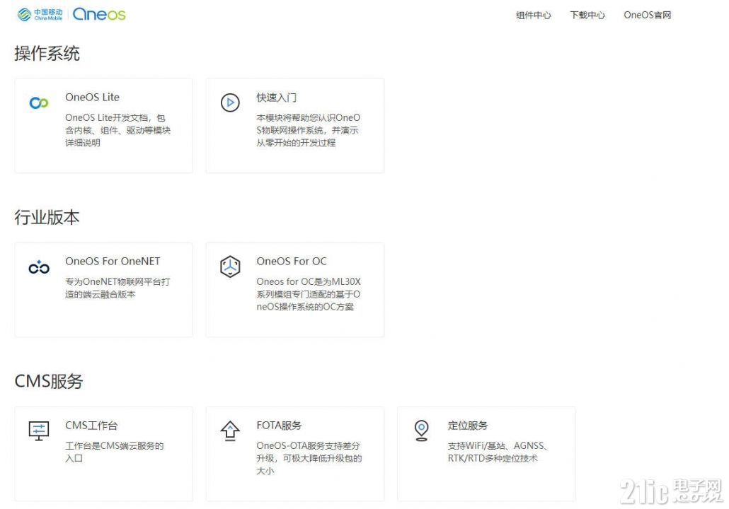

开发文档官网
https://os.iot.10086.cn/v2/doc/homePage

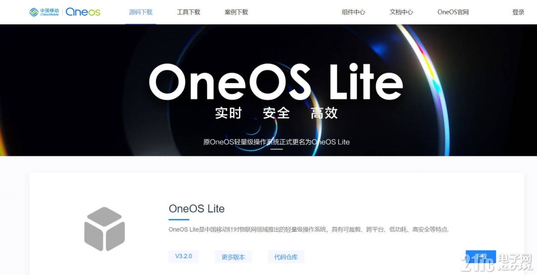

开发工具源码下载
https://os.iot.10086.cn/download/
开发工具OneOS_Cube
https://os.iot.10086.cn/download/tool

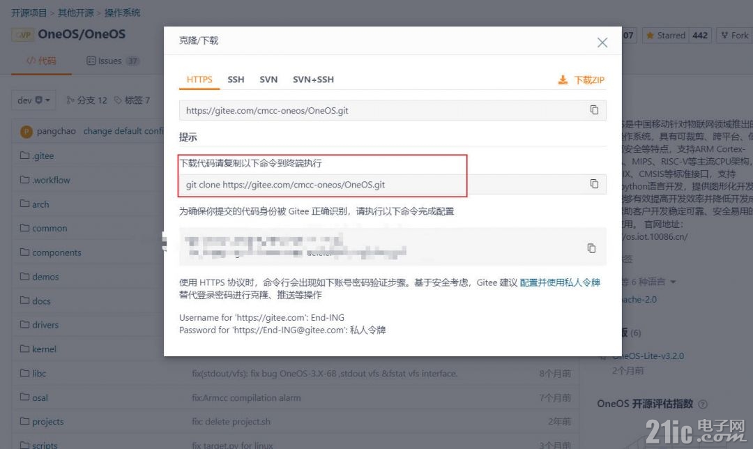

OneOS-GD32开发板测试

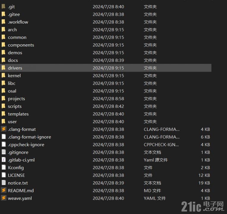

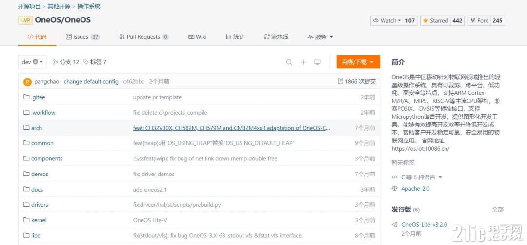

下载源码
git clone https://gitee.com/cmcc-oneos/OneOS.git

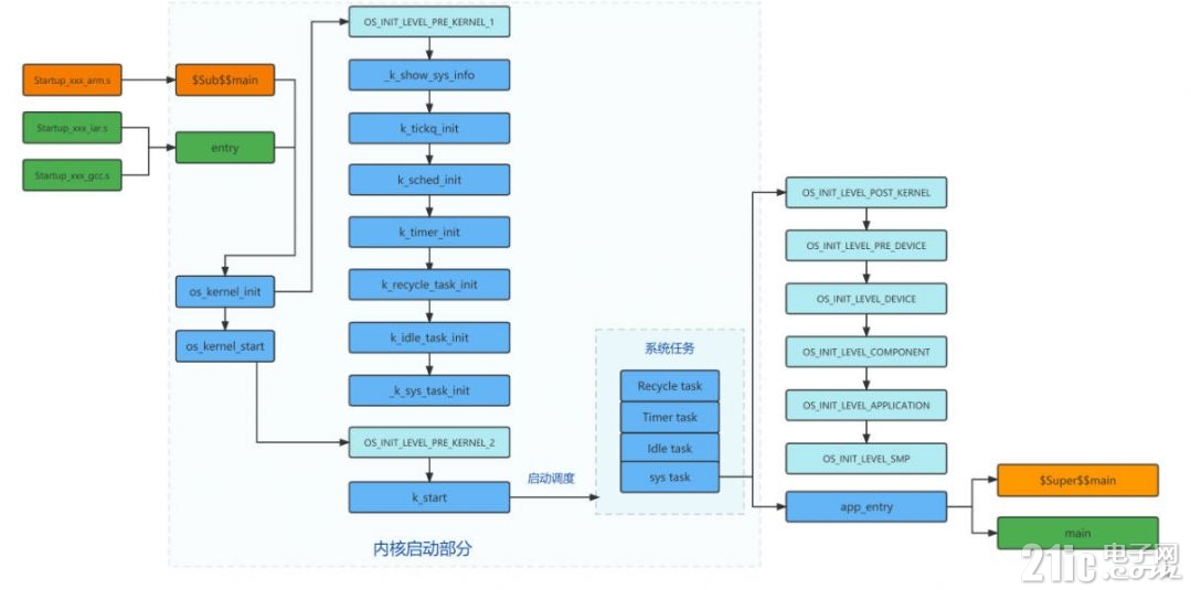

内核启动简单分析
内核启动主要有下面几个步骤:
1. 系统先从启动文件开始运行,然后进入 OneOS Lite的内核启动函数 os_kernel_init()和os_kernel_start();
2.os_kernel_init中调用k_run_init_call函数执行OS_INIT_LEVEL_PRE_KERNEL_1,进行内核启动前的第一阶段的初始化;
3. 初始化内核各模块,如tick队列,调度器,定时器等
4. 创建recycle,idle,timer,sys系统任务;
5. 启动调度器,最后会运行sys任务,sys任务调用k_run_init_call函数依次执行其他自动化宏注册的函数,最后调用main函数进入用户程序入口。

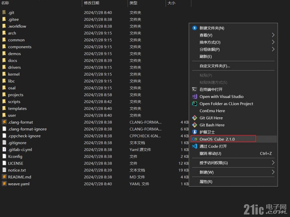

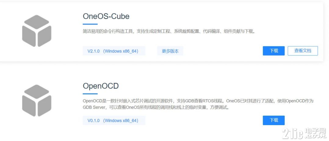

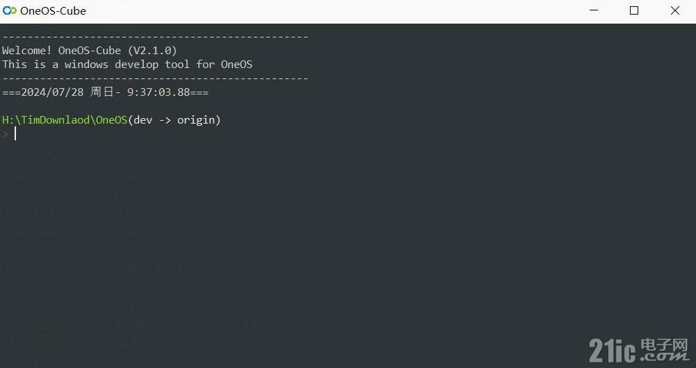

安装OneOS_Cube工具
OneOS-Cube工具地址 https://os.iot.10086.cn/download/tool
下载工具请点击OneOS-Cube下载
直接点击下载的OneOS-Cube工具进行安装,安装路径不支持含有中文和空格字符。
OneOS-Cube工具使用方法:进入到代码工程目录,任意空白处点击右键,再找到“OneOS_Cube”执行,即可打开OneOS-Cube的命令行操作界面。
这样OneOS-Cube成功启动了

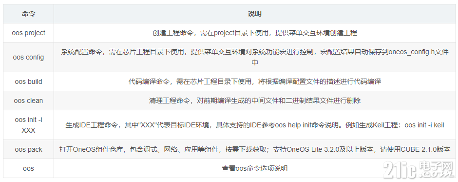

OneOS-Cube常用的用户指令非常简单,OneOS 3.0及以上版本的常用指令简单介绍如下:

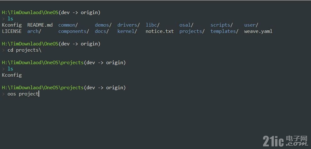

工程模板创建
创建工程

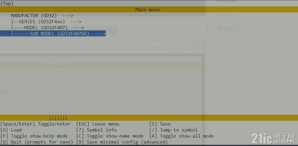

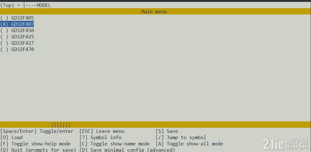

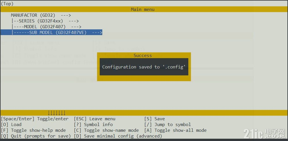

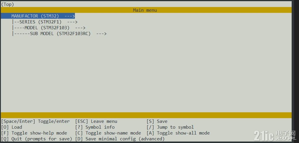

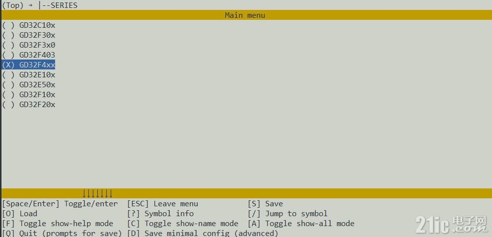

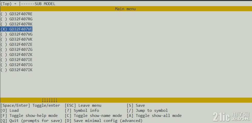

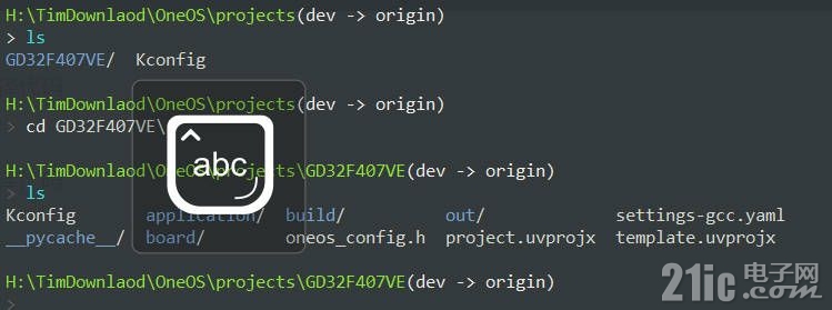

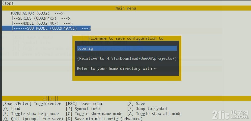

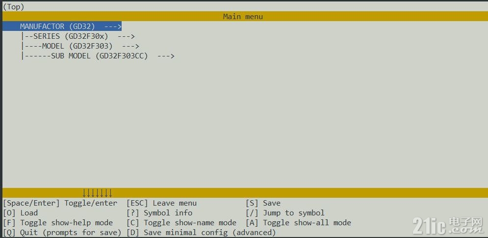

在OS源码根目录中,打开project文件夹。启动CUBE工具,输入创建工程命令 oos project
默认是STM32系列芯片,因此需要选择GD32芯片品牌系列型号等信息,按S键进行配置保存,按ESC键退出并开始生成工程代码。 在这里我们选择的立创天空星开发板对应的芯片,GD32F407VET6作为案例进行测试。
保存.config配置文件,ESC退出开始生成代码。

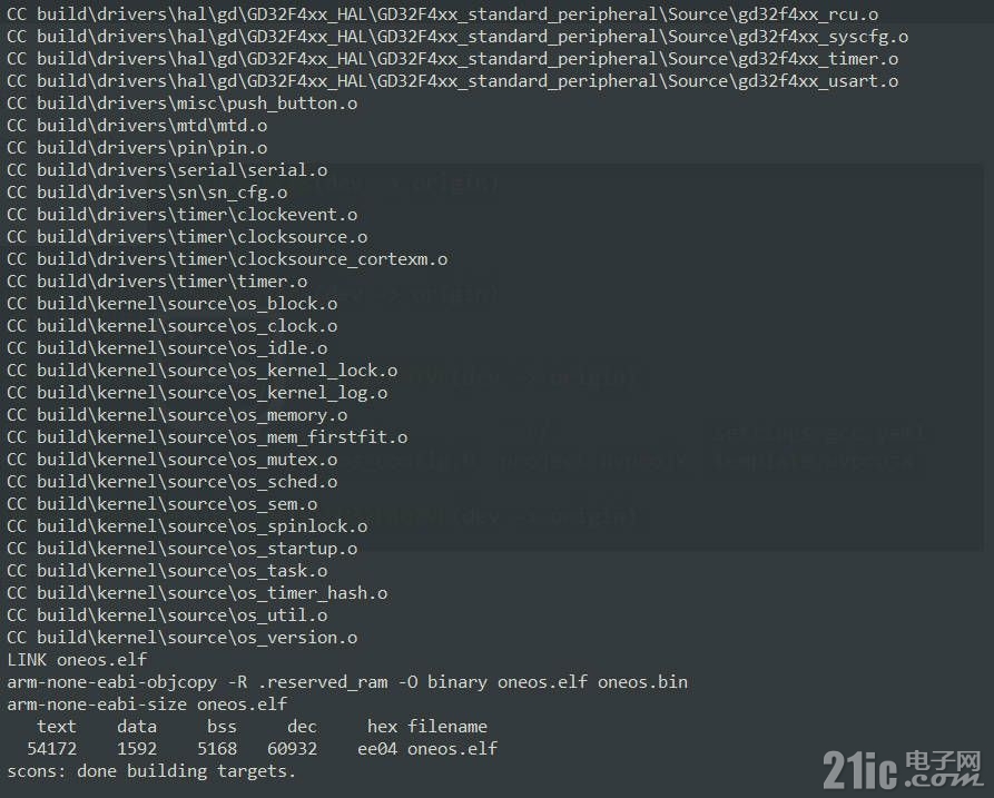

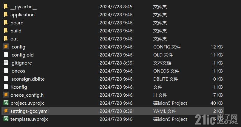

生成代码
编译代码

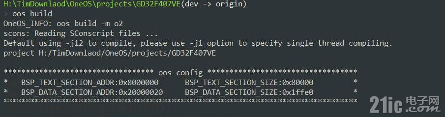

使用cube工具编译代码
需要切换到GD32F407VE的工程目录中,输入oos build命令,编译代码

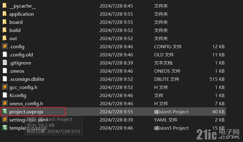

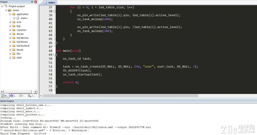

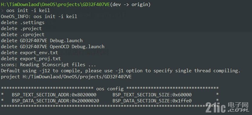

使用MDK工具编译代码
输入oos init -i keil命令,选择Project工程,进行编译代码

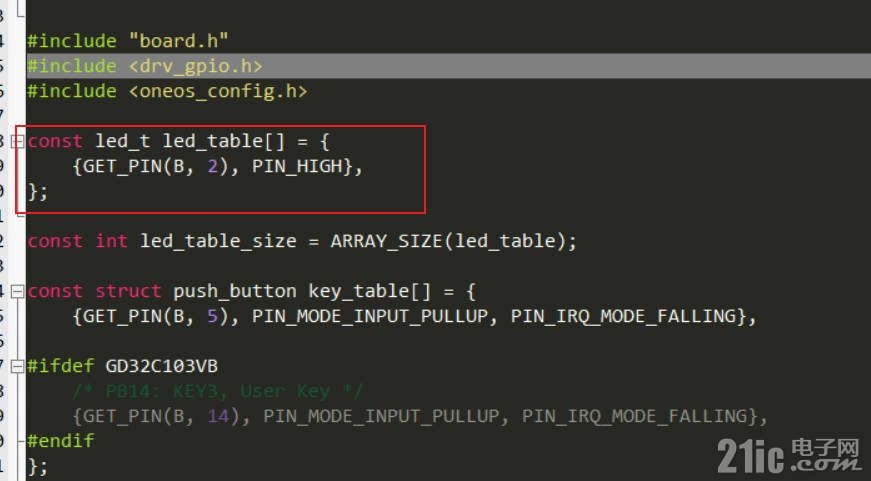

修改代码

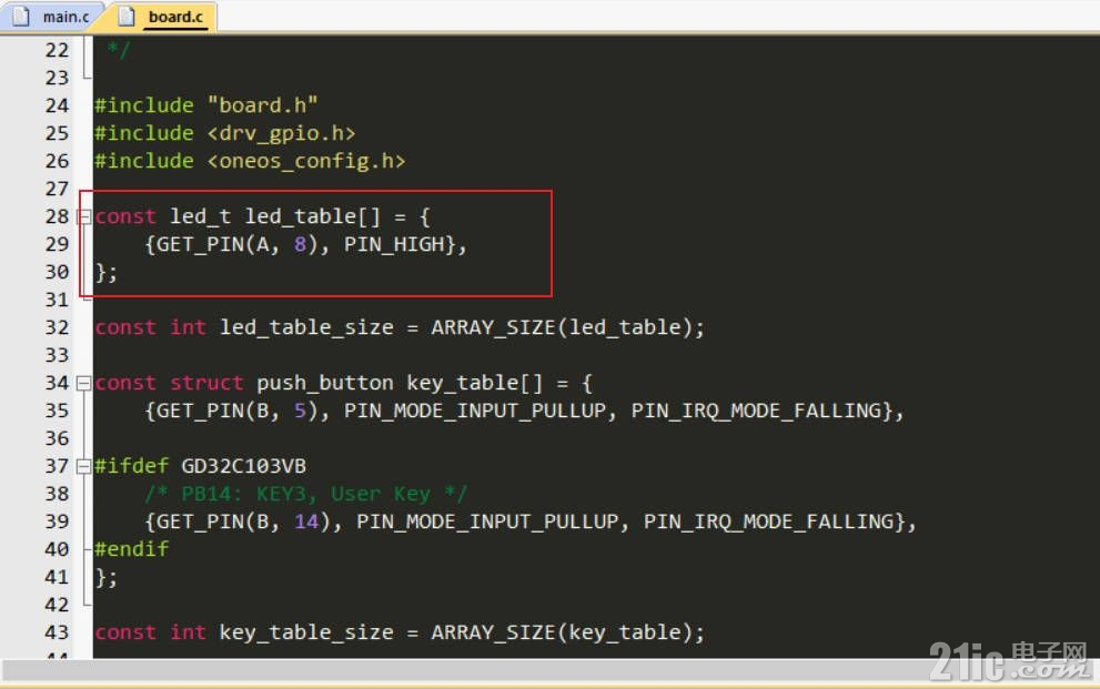

由于默认工程生成的代码与实际我们用到的板子是不一样的,因此我们需要进行修改,目前我们只修改立创天空星开发板板载的LED模块。将board.c代码中默认的LED的IO端口PA8修改成PB2.
在主函数添加部分串口打印代码,在操作系统内部一般使用os_kprintf进行打印功能,这个函数C库中printf功能一样。
#include <board.h>
#include "stdio.h"
static void user_task(void *parameter)
    int i = 0;
    for (i = 0; i < led_table_size; i++)
        os_pin_mode(led_table.pin, PIN_MODE_OUTPUT);
    while (1)
            os_pin_write(led_table.pin, led_table.active_level);
                                          os_kprintf("gd32-lckfb bsp_led on \r\n");
            os_task_msleep(500);
            os_pin_write(led_table.pin, !led_table.active_level);
                                          os_kprintf("gd32-lckfb bsp_led off \r\n");
int main(void)
    os_task_id task;
          os_kprintf("gd32f407 lckfb-board hardware_init [ok] \r\n");
                os_kprintf("gd32f407 lckfb-board 2024-07-28 [ok]\r\n");
                os_kprintf("gd32f407 lckfb-board oneos-lite testing [ok]\r\n");
    task = os_task_create(OS_NULL, OS_NULL, 256, "user", user_task, OS_NULL, 3);
    OS_ASSERT(task);
    os_task_startup(task);
    return 0;

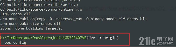

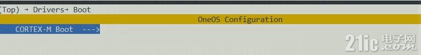

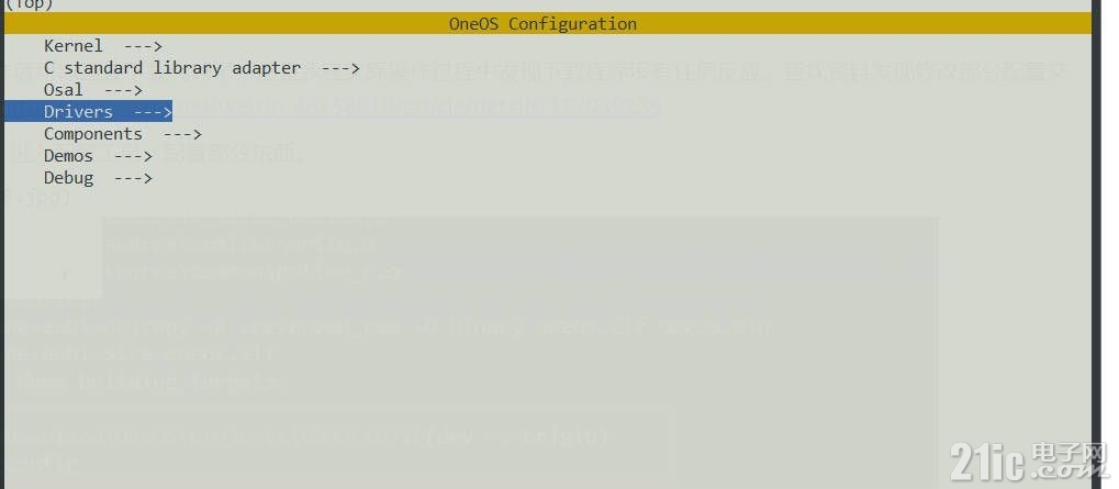

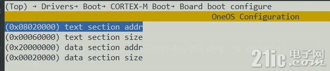

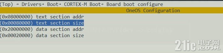

理论上完成上面的操作就可以直接下载代码了,但是我在实际操作过程中发现下载程序没有任何反应,查找资料发现修改部分配置文件才可以。
参考文章 OneOS

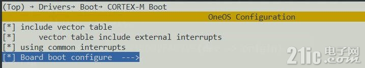

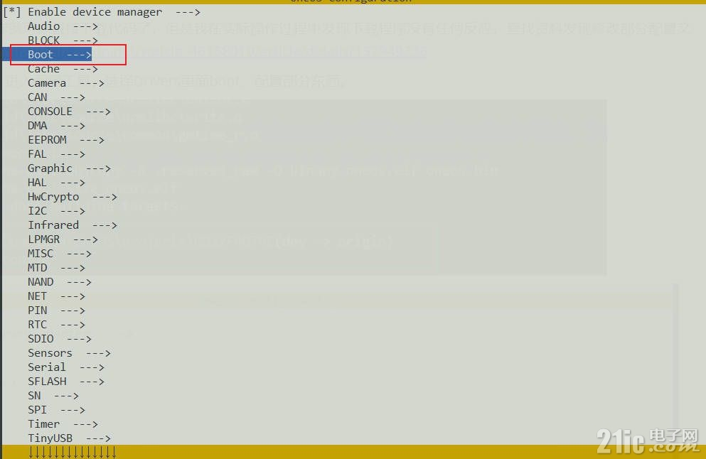

输入oos config命令,进入配置工具,选择Drivers里面boot,配置部分东西。
修改boot里面的起始地址与size大小,这个东西和MDK-KEIL的配置差不多。
修改前:
修改后:
退出ESC,保存即可,重新编译即可。

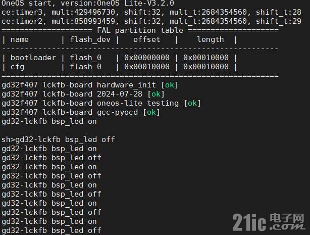

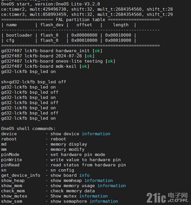

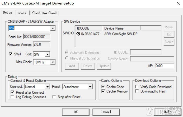

第一种下载方法使用MDK-KEIL下载,简单方便,我这里使用的DAPlink进行下载。
下载完成效果,打印正常,shell正常,led正常闪烁。

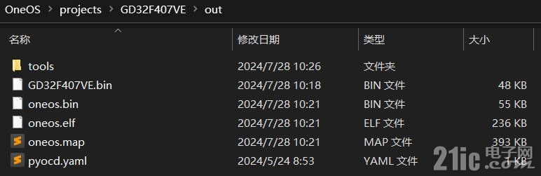

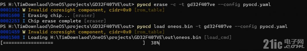

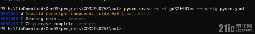

第二种下载方法使用PyocD进行下载,使用的工具还是DAPlink。进入工程目录下面的out文件夹里面,输入两个命令进行烧录代码
pyocd erase -c -t gd32f407ve --config pyocd.yaml
pyocd load oneos.bin -t gd32f407ve --config pyocd.yaml
下载完成效果

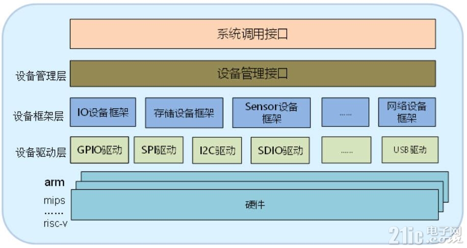

设计原则
OneOS Lite 在各类外设的基础上抽象出了设备驱动模型,有效提高了代码可复用性、可移植性,模块分层解耦,降低了各层的开发难度。设备驱动框架设计遵循以下原则:
下层向上层提供统一的访问接口
分层设计,屏蔽硬件差异
每一层只跟其相邻的层建立联系
各层的作用如下:
系统调用接口提供统一的对外接口,实现对设备的访问。
设备管理层实现了对设备驱动程序的封装,向上对接系统调用接口。
设备驱动框架层是对同类硬件设备驱动的抽象,将不同厂家的同类硬件设备驱动中相同的部分抽取出来,将不同部分留出接口,由驱动程序实现。
设备驱动层是一组驱使硬件设备工作的程序,实现访问硬件设备的功能,它负责创建和注册设备。
