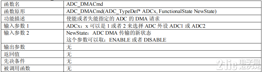

函数ADC_DMACmd

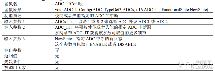

函数ADC_ITConfig

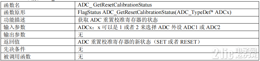

函数 ADC_ GetResetCalibrationStatus

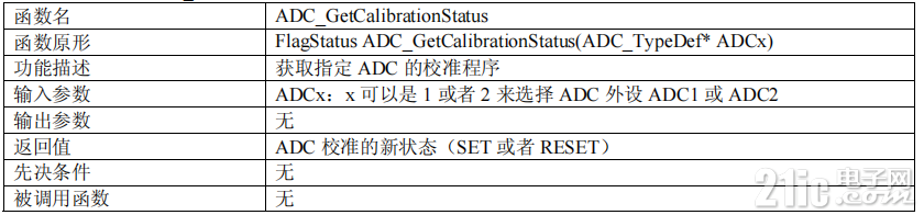

函数ADC_GetCalibrationStatus

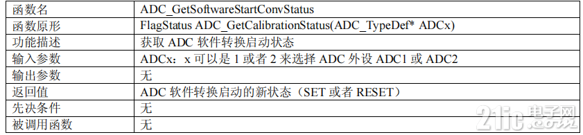

函数ADC_GetSoftwareStartConvStatus
