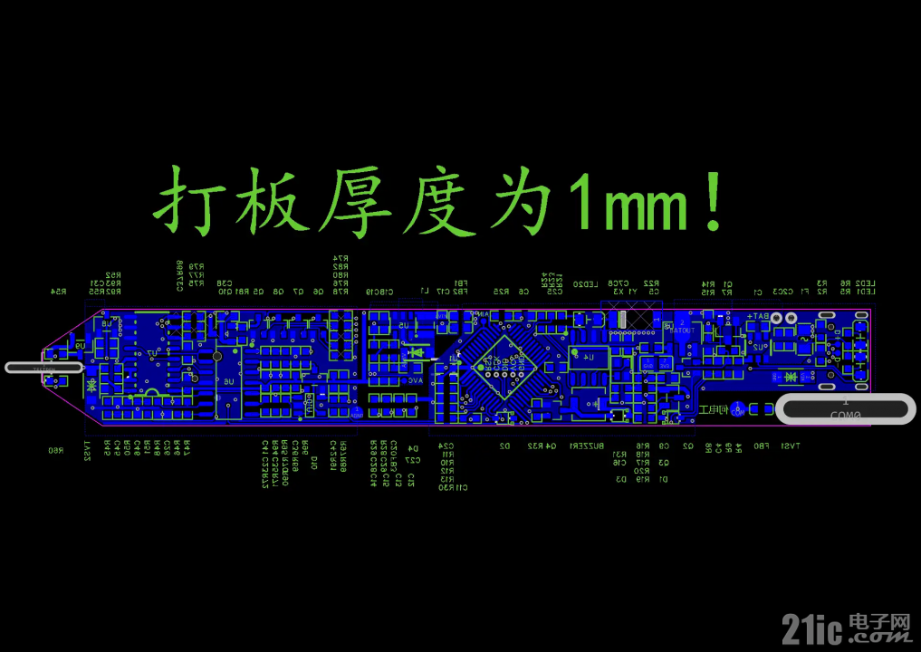

根据模块化的设计思路,我们可以在画电路图时更加有条理,也可以在进行PCBLayout时将布局按照模块进行大致区分,以便于进行走线等操作。

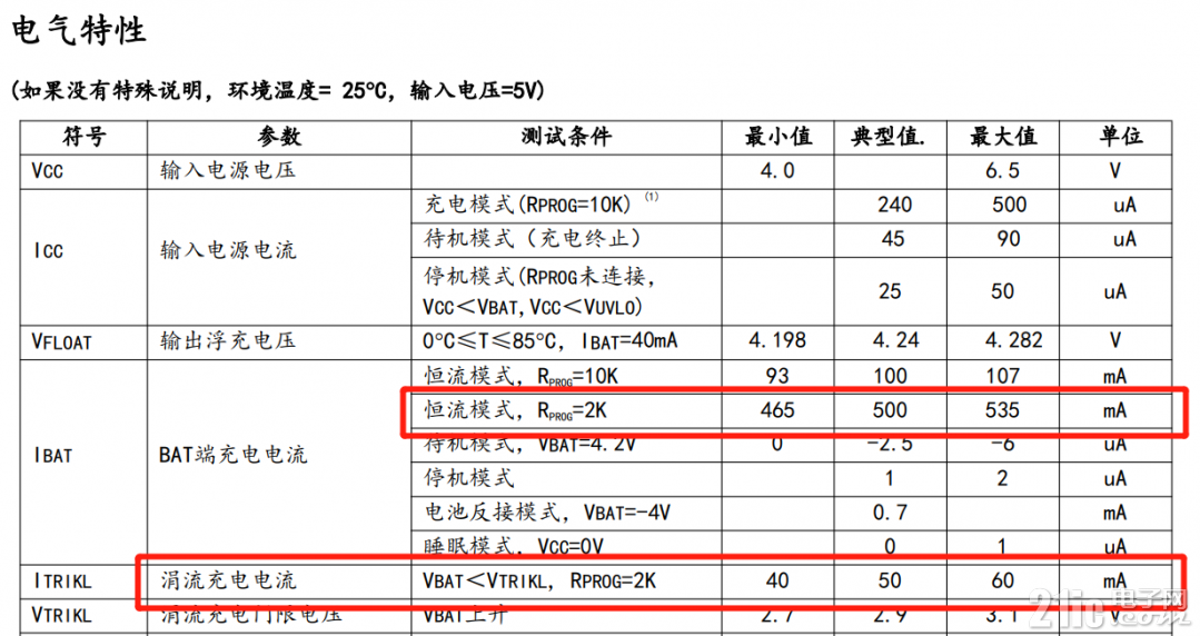

在充电ic部分我选择了常用的TP4057作为主控,电源输入采用了最常见的Type-C接口,虽然在本项目中实用6P接口就已经足够,但考虑到项目扩展性,因此选择了16P接口,并借用了Type-C接口中的SBU1、SBU2引脚进行扩展板连接,之所以没有使用D+D-作为扩展线路,是因为考虑到设备的输出信号可能使得充电器误判,从而发出错误电压造成危险,这在设计中是需要考虑到的。
在电路图中,可以看见Type-C接口中的CC1、CC2接了5.1K的对地下拉电阻,这是为了在使用CC线时使充电器准确识别设备,如果使用AC线则可以不焊接R2、R3电阻。
TP4057充放电芯片的主要参数可以参考下图,在我的设计中PROG可编程恒流充电电流设置端的设置电阻为2K,充电策略较为激进。

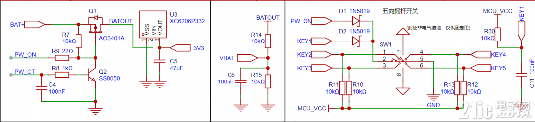

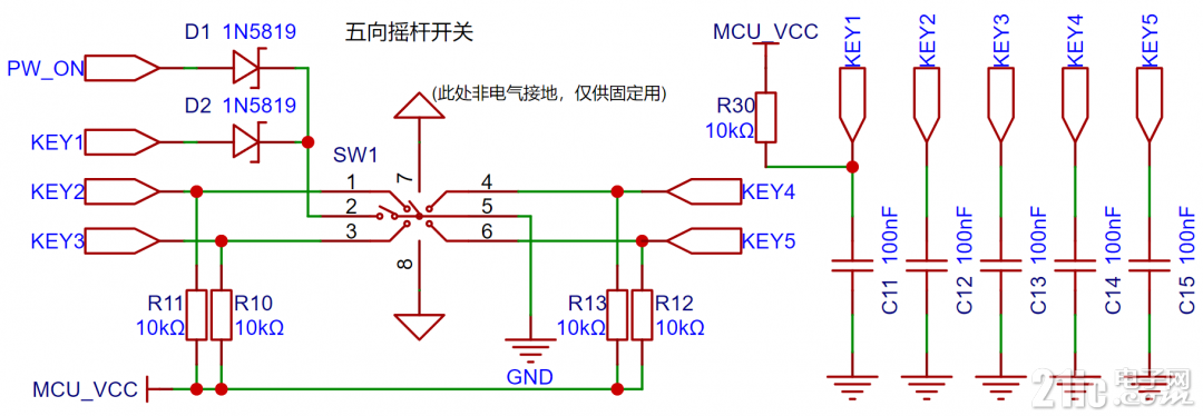

1.2 系统上电与断电控制逻辑
系统上电逻辑较为复杂,但可以根据时序帮助理解。
在上图中,左侧是电源控制部分,中键是电量采集部分,右侧是五向摇杆开关,其中的中键是开机按键。
注意事项:在早期的版本中我犯了一个错误,我将电量检测电路设计在了开机控制电路之前(Q1之前),因此会在待机情况下造成电池电量的浪费,一开始我觉得这个漏电流很小无伤大雅,因为锂电池满电4.2V时的理论计算值也只有210μA,但我发现因为该电路连接到了后级的单片机电路,因此会通过单片机漏电,从而造成后级系统一直带有一个0.7V的低压。
下面我们结合电路图对开机时序进行分析:
① 五向开关的中键被按下,并保持按下状态
② 被BAT+电池电压拉高的PW_ON网络通过D1对地放电
③ MOS管AO3401(PMOS)栅极被拉低,Ug<Us
④ MOS管Q1导通,电池输出电压到LDO芯片XC6206
⑤ XC6206输出3.3V电压,单片机得电,KEY1网络被拉高
⑥ 由于按键保持按下,KEY1网络被拉低,单片机获得按键按下信号
⑦ 单片机计算延时,到达阈值时间后,控制PW_CT(PF7)输出高电平
(如果延时时间未到就松手,系统断电,就不会进入后面的时序)
⑧ 三极管S8050导通,保持AO3401栅极拉低
⑨ PW_CT持续输出高电平,三极管保持导通,系统保持得电,开机时序完成
理解了上电时序和逻辑,那就会发现关机的断电逻辑很简单:符合关机条件(无论是按键操作还是软件控制),程序控制PW_CT引脚(PF7)转为输出低电平, Q1不再导通,AO3401栅极被R7拉高,MOS管也不再导通,系统完成断电。

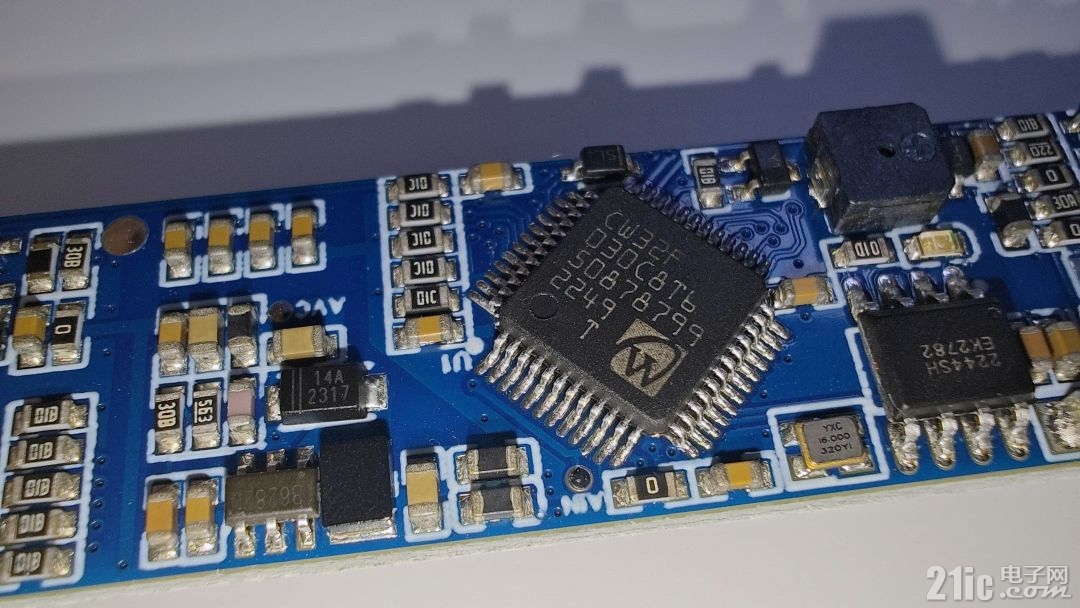

2.1 CW32单片机核心系统
标准的单片机核心系统配置,其中因为本项目不需要用到高精度时钟和低速晶振进行长时间计时,因此则省略这部分电路(这边画了,但是设置为不需要转入PCB、不导入BOM,主要是为了别的项目在使用时可以直接复制使用,主打一个CV工程师。
本项目不使用bootloader烧录,因此BOOT引脚直接拉低(标准画法可以参考被注释的部分,本项目的PCB面积较为紧张,就直接接地了)。SWD接口为PA13、PA14,本项目中通过1.0间距的排针引出,不过在实际使用中不需要焊接排针,只需要使用探针(项目工程里有探针的转接板)顶住接口就可以进行下载。排针引出接口包括SWD、RST、MCUVCC等,方便进行调试(PCB上的复位按键不能SMT焊接,因为贴片焊盘和排针直插焊盘复用,回流焊会漏锡造成虚焊甚至短路!复位按键的设计是为了在烧录完成后,确定不会再烧录的情况下焊接,既可以挡住排针的孔(没错,我有强迫症),也可以当作复位按键使用(仿佛说了一句废话),即使不焊接也可以使用镊子等金属物品短接RST和GND孔洞进行复位操作。
在io的配置方面,首先根据需求及单片机引脚功能进行io分配,优先分配需要使用到专用功能的引脚,比如ADC、SPI、TIMER、串口等,再根据布局布线进行优化调整。

2.2 用户操作输入
本项目的用户操作部分使用了一颗五向摇杆开关,可以理解等效为五颗普通按键开关,编程起来也是作为普通按键即可。
不同方向的摇杆开关对应的功能会在程序部分进行说明,此处不做赘述。
和传统按键一样采用了0.1μF消抖电容(图个心理安慰)

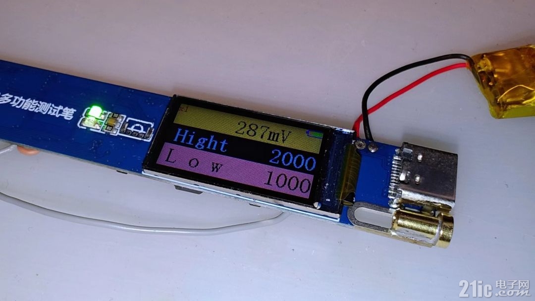

2.3 显示屏

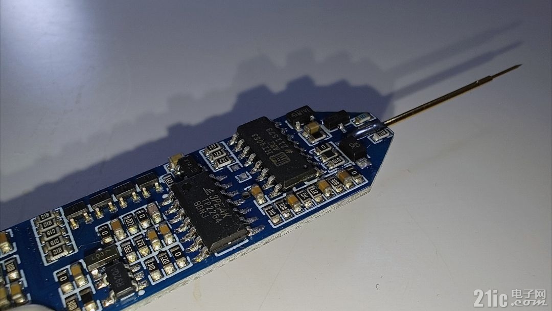

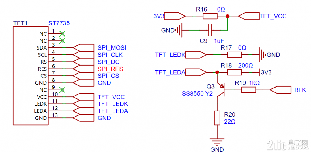

本项目采用了一块0.96寸TFT显示屏,显示屏分辨率80*160,采用ST7735显示驱动芯片,通过FPC与PCB焊接进行连接,通过SPI接口进行通信。
在上方电路图中,R18为背光限流电阻,可以通过单片机控制BLK网络对显示屏背光进行控制,也可以通过程序控制进行PWM调光。
显示屏的使用效果如上图所示。

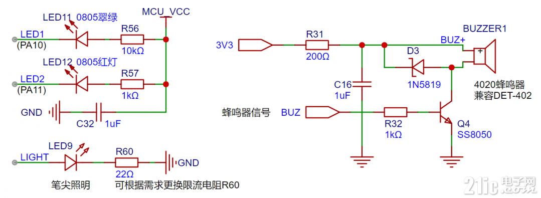

如上图所示,多功能测试笔有一红一绿两颗LED用于电平指示,其中绿色用来指示低电平、红色用来指示高电平(焊接时需要注意LED的颜色),两颗LED与MCU的连接均为灌电流模式(注:LED和显示屏同时起作用,其中LED作为快速指示灯,方便用户通过余光就能确定当前的状态)。
一颗无源蜂鸣器用于额外的指示(比如通断测试),增强用户感知。需要注意的是此处使用的是无源蜂鸣器,不能使用有源蜂鸣器(那么小体积也没有常规的有源蜂鸣器)。
需要注意的是,我 在蜂鸣器供电中串接了一颗200Ω的电阻来限制电流,如果在实际使用中你觉得蜂鸣器提示音太轻或者太响,可以更换此电阻,但不能将阻值设计的太小,否则会因为过大的电流拉低系统电压,从而引发异常!

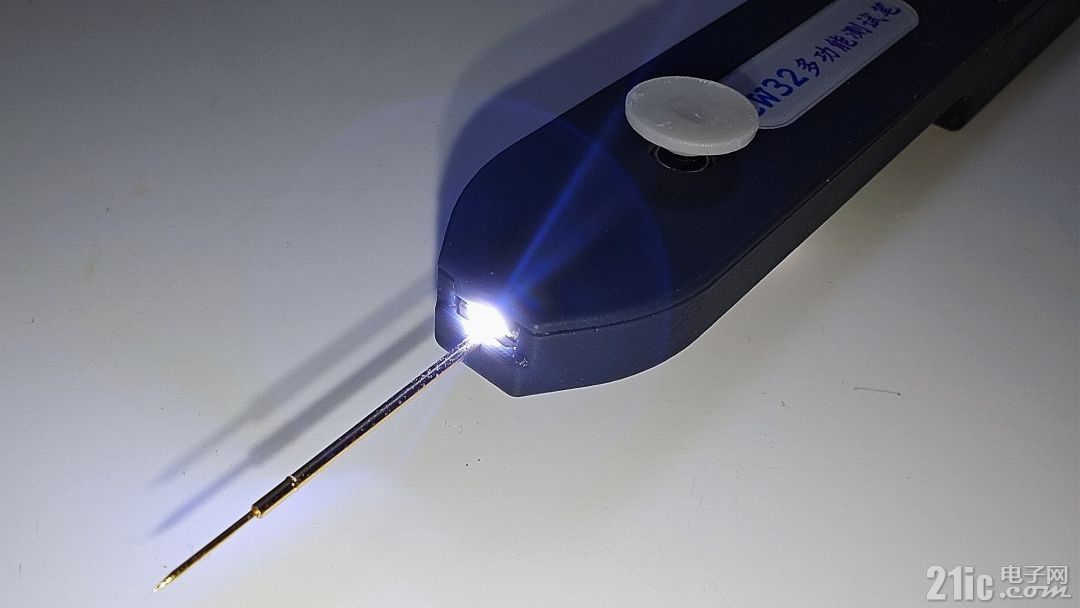

还有一颗侧贴的LED作为笔尖照明灯,方便在机壳内部等较为昏暗的场景进行测试,可以根据需要更换限流电阻来设定自己需要的亮度。

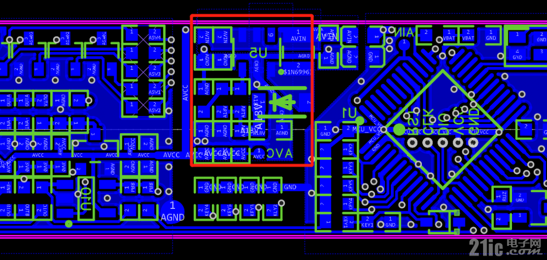

由于开关电源工作时会带来干扰,模拟电路工作时也会有各种类型的干扰引入,因此在数字电源和模拟电源之间我采用了磁珠进行隔离,同时也可以借助磁珠方便的做到单点接地的效果。

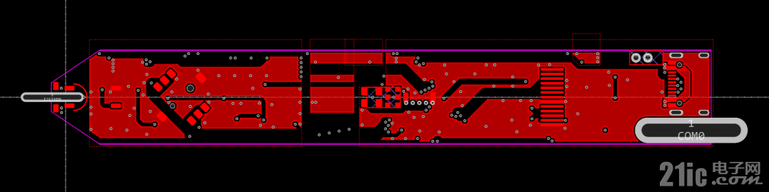

红框中的即为模拟前端电源电路,提供AVC测试点便于快速测量电压是否正常。上图的左侧为模拟前端,中键上方为电源电路,中键下方为按键消抖电容,右侧为数字电路部分,对地平面的铜箔进行了开槽隔离,并对电流回流路径进行了优化。
地平面和回流路径设计可以看上图(PCB正面)。

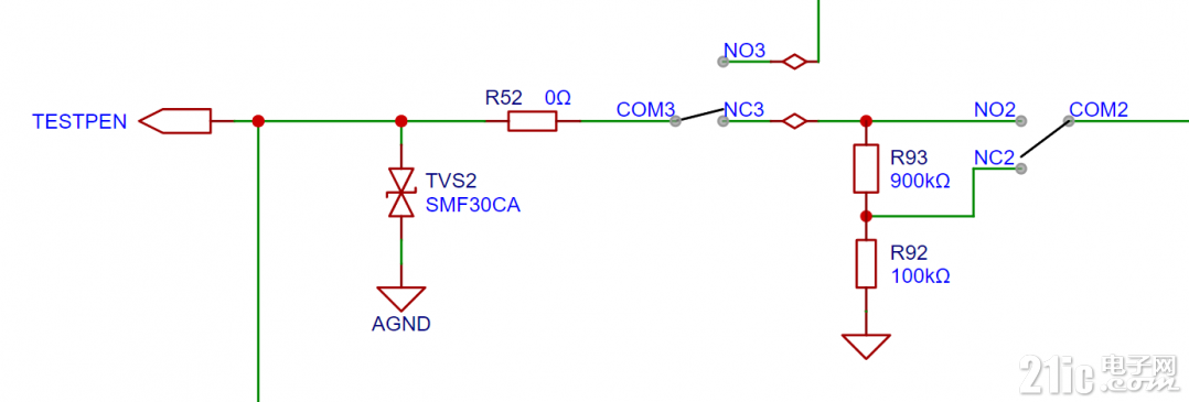

上图就是最基本的信号输入电路了,首先会有一颗双向TVS对后级电路进行保护,随后,信号通过模拟开关3(即COM3与NC3、NO3)可以选择是工作在信号输入还是输出状态(默认输出模式),通过模拟开关2可以选择输入信号是否进行衰减,模拟前端的设计参考了示波器的设计,输入内阻为1M,可以和示波器一样选择X1和X10的档位,默认选择X10档位,这样的设计最大程度上保证了后级电路的安全,就像在有独立开关机按键的万用表上,我们在收纳万用表时,应当把档位调整为“交流电压、最大量程”一样的道理。
在PCB布局时,需要将TVS管(上图红框中)放置在最靠近输入的位置(如果还有别的保护器件,则需要综合考虑PCB如何进行布局),从而更好的保护后级电路。

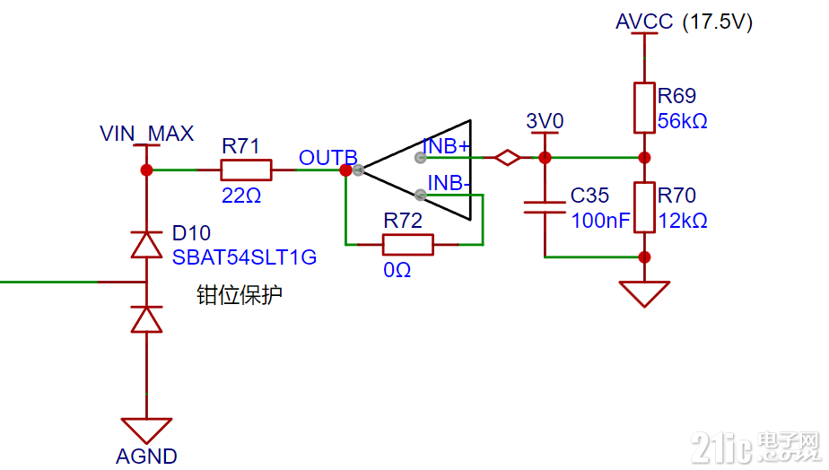

随后信号经过一个电压跟随器进行阻抗匹配,再经过一个低通滤波器对高频噪声进行滤波,最后还要经过一个钳位二极管(OUTA_0网络)进行限压保护,才会输入至单片机的片内ADC。
这里需要注意的是,运算放大器输出不建议直接连接电容,否则容易发生震荡等情况,因此需要加上一颗小电阻。虽然电阻+电容会变成一个RC低通滤波器,但是根据我的阻容选型,可计算出其单阶在下降率为6dB时的截止频率723.7985kHz,因此不会对表笔的正常测量造成影响。
上图所示的为钳位保护电路,通过电源分压得到设计的钳位电压,再通过一个跟随器使其具有吸电压的能力。需要注意的是由于二极管有一个导通电压在(该保护二极管的典型值为0.35V),因此电压跟随器的电压应当适当低于保护的阈值电压,本设计中采用的电压为3V,加上二极管的0.35V,可以将保护阈值设置在单片机ADC的最大输入电压3.3V(事实上CW32单片机在3.3V工作电压下,ADC输入4V一般也不会损坏)。

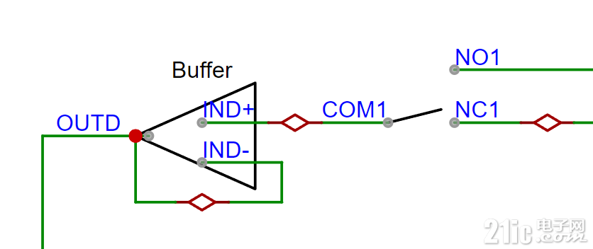

3.4 信号输出电路
信号输出电路可以用于输出直流信号或直接输出PWM信号(当然你如果愿意编程,也可以让他输出别的协议的信号,比如模拟串口输出A5、A0之类的测试信号,只需要自己编程就可以)。

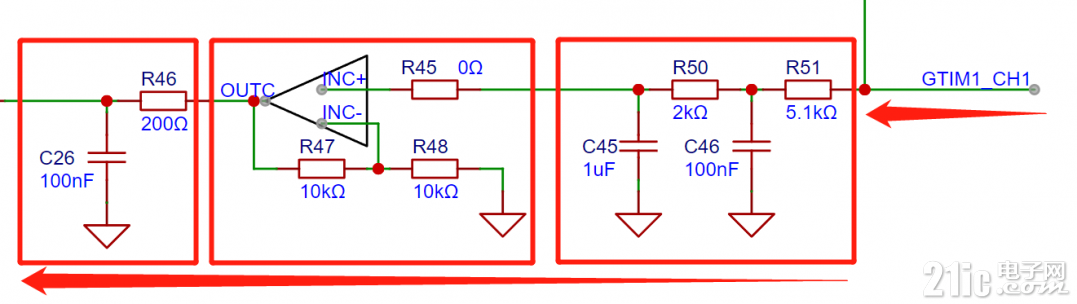

其中直接输出没什么好说的,就是直接输出单片机的信号(听君一席话,胜听一席话),而输出直流电平则是通过PWM调整占空比(设定的信号频率是20kHz,如果是别的频率则需要自己修改直流校准值),然后经过两级的低通滤波转换出的“直流”信号。
但是由于PWM转直流的输出电压比PWM的高电平是要低的,因此只能输出0~(+3.3V-X)的电压,并不能满足我在设计目标中提出的0~5V目标,因此增加了一个运放实现了两倍的电压输出,最终可以输出0~6V的电压,满足了目标需要(不明白这个设计逻辑的话可以再回顾一下“翻译器”的故事)。
放大后的输出电压再经过一个低通滤波,就可以得到较为理想的直流信号了。

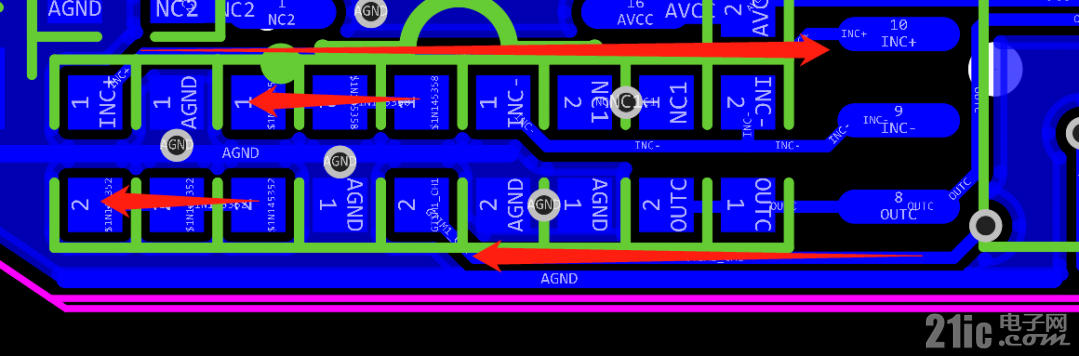

PWM转直流的低通滤波器在布局时也需要谨慎考虑,除了考虑信号流通路径通畅(上图中箭头标注的方向)和PWM信号避开易被干扰的敏感信号以外,还需要保证滤波器良好接地,在项目中,就近放置了过孔将GND引脚与PCB正面的地平面相连。
另外,PWM转直流信号(OUTC)还会输入至比较器(在模拟输入章节有提到),使用方式和直接输出没有区别,故此不再赘述。
我们可以控制模拟开关1来切换是直接输出信号还是直流信号,最终信号还会通过一个Buffer进行单向隔离并提升驱动能力。
以上就是信号输出处理链路的全部单元,如果想要对输出电路进行优化,我们可以引入直流输出的负反馈回到单片机的一路ADC通道,从而实现更加精准的直流量输出。(目前没有负反馈,而是通过曲线拟合来修正PWM转直流带来的非线性问题,但在点-点之间就会存在误差)。

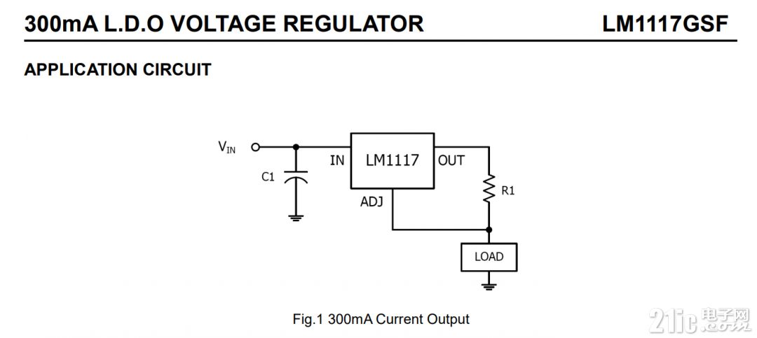

下面我们来分析电流源部分,该电流源是利用LDO的负反馈搭建的一个简易电流源,或许有人看到这里会不理解:LDO不是一个降压芯片吗,怎么还能干恒流的活呢?那就让我们来看一下芯片的数据手册:(需要注意的是,不是所有LDO都可以作为电流源,需要根据LDO的工作原理来进行具体分析)
这是数据手册中“APPLICATION CIRCUIT”这一章节的截图,这一章节是厂家提供给工程师的设计参考,其中就有这张“300mA电流源”的设计参考图,我们只需要在芯片的OUT和ADJ引脚之间加上一颗限流电阻,就可以作为简易电流源进行使用,而电流源最大输出电流在不高于LDO最大输出电流时,便可以通过Vref/R1进行计算,在我的设计中,需要一个2mA的电流源,通过查看LDO的数据手册,可以查到Vref为1.25V,因此便可以计算出,我们需要的限流电阻为625Ω电阻。
注:由于625Ω电阻不属于标准阻值,阻值最靠近625Ω的电阻为E192系列中的626Ω,E192系列电阻不仅价格较贵而且生产数量少导致供货不稳定,考虑到本项目只作为一个简易测试工具不涉及高精度测试,因此选用了更为常用的E24系列电阻中的620Ω电阻,虽然此时的理论电流会变成2.016mA,但是该误差完全可以接受。如果对精度有着更高要求,可以将限流电阻换为两颗电阻串联,但由于没有负反馈的引入,Vref会存在一定波动,因此即使使用了更精确的限流电阻,精度提升也较为有限。综上所述,在电路的设计过程中,我们应当在指标参数和项目成本找到一个平衡值。
LDO的adj引脚电压也就是Vref电压,可以通过数据手册查到,请看上表(数据手册截图)。可以看到实际工作中这个电压会发生浮动,但该电压浮动带来的电流波动也在可以接受范围内。

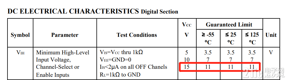

本项目使用了HT4053模拟开关,工作在17.5V的电压,在查看数据手册时会发现该芯片在不同工作电压时,逻辑高电平是不同的,比如在15V工作电压的情况下,11V才能被识别为逻辑高电平,而本设计中由于工作电压更高,则逻辑高电平也会更高,因此并不能直接使用单片机对4053模拟开关进行控制。
因此我设计了一套逻辑电平转换电路,其原理十分简单,但需要注意的是,在单片机输出低电平时,模拟开关芯片的状态切换引脚则是默认的高电平,为了便于设计和后续编程,在模拟开关芯片的常开常闭引脚上,我使用的是与芯片默认状态下相反的网络,因为在本设计中,设备上电后模拟开关的常开常闭引脚就已经发生了转换。
需要注意的是,由于设计和生产工艺的不同,如果需要更换不同型号的模拟开关,请先查看芯片对应的数据手册确定其逻辑电平阈值和io口耐压情况。

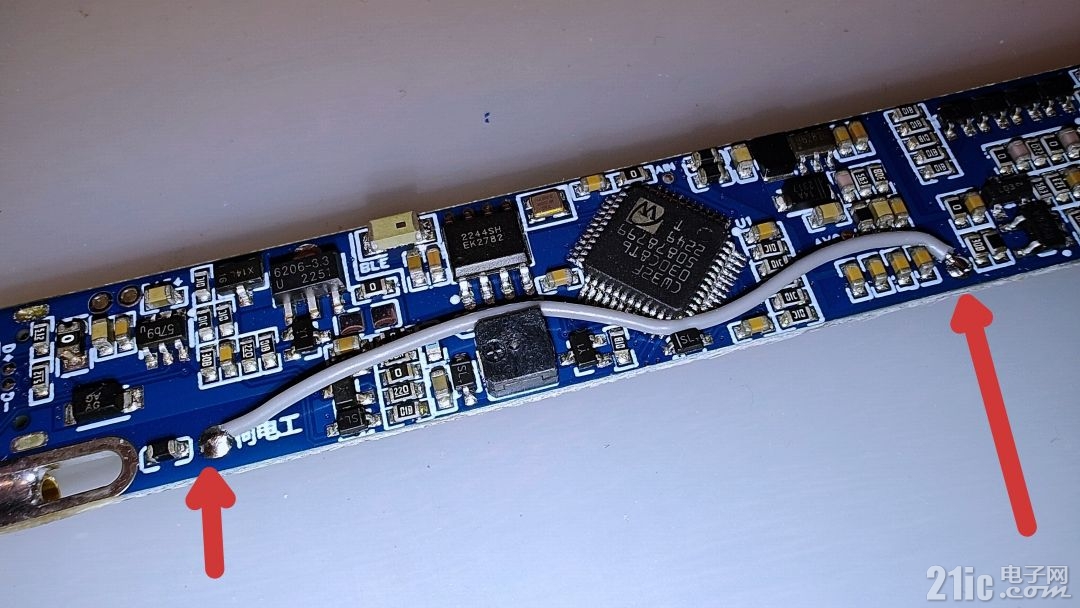

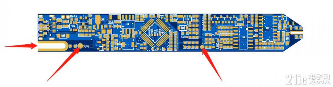

3.7 浮地与接地
图中左侧的半孔为尾插焊接位置,另外两个焊盘则为飞线点,尾插对应的是COM网络,和万用表的COM口是一样的是一个浮地。由于本设计中使用的是双层板造成PCB走线空间十分紧张,为了达到较好的性能,也避免在数字电路 部分引入干扰,最终选择了外部飞线的方案。因此在进行组装时,需要对箭头标注的两个焊盘进行飞线,具体操作会在组装说明部分详细说明。
需要注意的是,测试笔和万用表一样使用的是浮地,而不是真实的GND,因此尽量不要在接入充电线的情况下进行使用,因为此时测试笔的浮地和充电器的GND相连,变为真实的GND,很容易在操作中因为不小心等情况造成短路进而发生危险。
我们可以在隐藏导线后直观的看到测试笔的地平面分隔

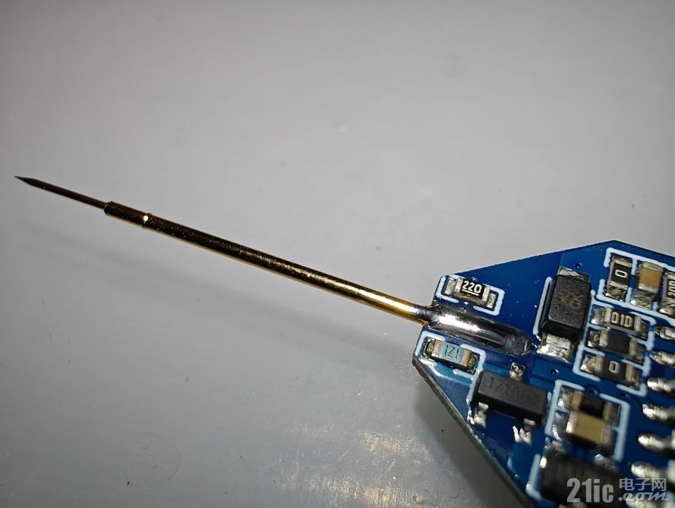

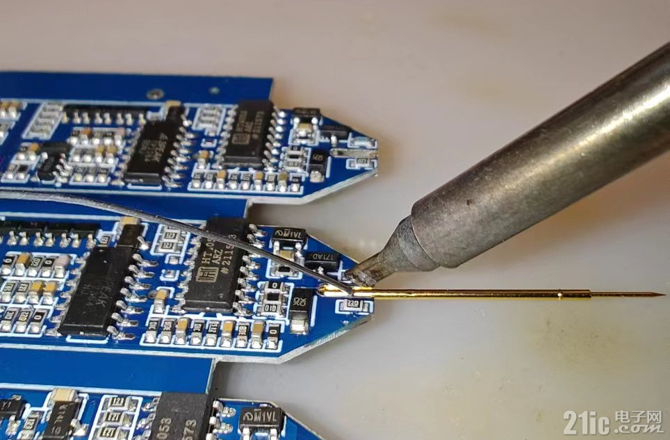

① 测试探针
将弹簧针插入套管,掰掉套管尾部较细的部分(很脆,手掰断就行),清理PCB上的半孔(如果你和我一样没有使用半孔工艺而是选择使用常规工艺加工PCB,则半孔中很有可能存在一片悬空的铜箔),将探针卡在PCB中,使用烙铁进行焊接,使得半孔充满焊锡。
在焊接好探针之后,可以为探针套上热缩套管,使其在引脚“错综林立”的PCB上不会发生短路等危险
这里之所以使用细探针+套管,而不是选择更粗的探针,一方面是粗探针太粗了,另一方面是细探针+套管的这种双层结构也有助于加强结构,不一定需要粗探针来达到更高强度。
使用套管的另一个好处则是如果弹簧针损坏,则可以直接通过插拔更换,非常方便!

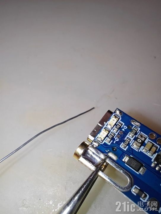

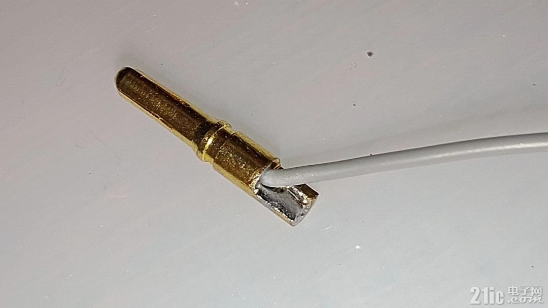

② 尾插
和刚才的探针焊接一样,先清理半孔,随后放置好尾插,在外侧上锡固定尾插,随后把PCB翻到背面,使用镊子夹住尾插与pcb(反面焊接时正面的焊锡也会融化使得尾插掉落),在焊盘中填入较多焊锡使得尾插焊接牢固,记得保持夹持姿势直至焊锡冷却凝固。
安全提示:由于尾插体积较大,因此热容也会较大,在焊接完成后一定要耐心等上几分钟直至尾插完全冷却才可以触摸,否则极易发生烫伤等危险!(别问为什么,问就是我被烫到过)
③ COM飞线
注意:使用前一定要焊接好COM——AGND飞线!
推荐使用30AWG硅胶线,或使用其他飞线,连接COM点和AGND点焊盘

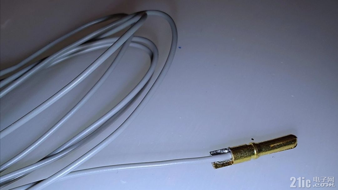

④ 尾插连接线
推荐使用30AWG硅胶线,或使用其他飞线,焊接在2mm尾插上
如果您购买的是我给出的链接中的尾插,可以将硅胶线拨开后折弯180°,随后插入尾插孔内,再使用烙铁焊接
请确保延长线与尾**头连接稳定,可以参考下图:

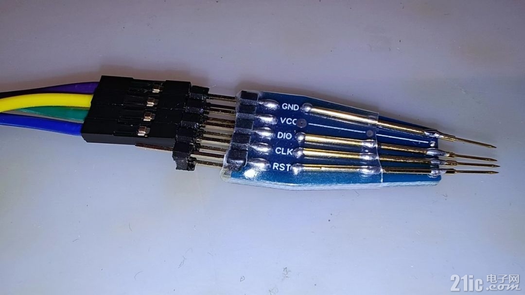

⑤ 烧录探针
如果你有多余的弹簧针(一般买一小包是10根),可以配合“下载器转接板”的PCB进行下载烧录。
烧录器探针转接板尾部设计有一个卡槽,可以卡住5P的2.54排针,固定好后通过堆锡进行焊接即可。
需要将弹簧针插入套筒,随后将套筒尾部对准转接板最后一排圆形焊盘进行焊接,探针方向顺着指示线放置(注意此时只焊接尾部一个焊点),随后将烧录器探针顶住测试笔对应孔位微调探针位置保证接触良好,再焊接剩余的点位进行固定。
为了防止探针转接板以外短路,可以使用热缩管对转接板进行保护。

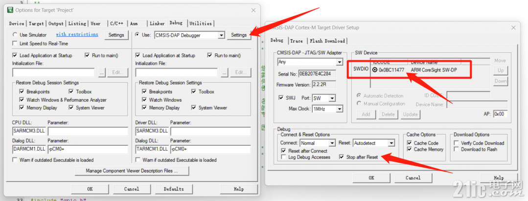

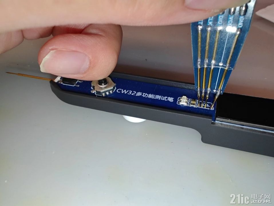

5.3烧录方法说明
如果你不愿意使用探针烧录,可以焊接细线进行烧录操作,只需要焊接SWD_CLK、SWD_DIO、GND三根线即可,如果你有多余的弹簧针,可以配合“下载器转接板”的PCB进行下载烧录。
需要注意的是,这里的VCC是MCU的工作电压,即3.3V,不能输入5V否则可能烧毁板子!
无论哪种烧录模式,在烧录前必须先按住五向摇杆的中键保持系统上电直至程序下载全部完成(可以像上图一样使用手指背面顶着开关),随后在下载器中确认可以识别出芯片ID,并勾选“Stop after Reset”复选框(尽量记得勾选,否则需要在下载后先保持手动上电再进行手动复位才能正常工作),随后就可以开始下载程序了。
下载完成后,松开按住开关的手,再次按下中键,此时就能开机了。
在开机时,绿色指示灯会点亮后关闭,在没有焊接显示屏时,可以使用这样的方法烧录是否成功。

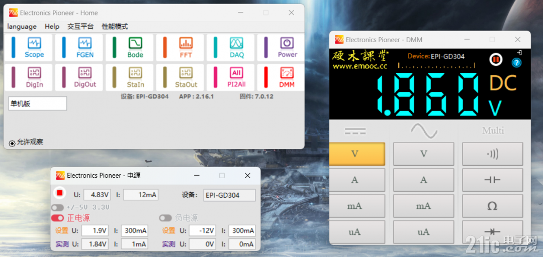

1、电压输入测量模式
通过数控电源模拟被测电压并通过笔尖输入,使用万用表测量AIN节点(模拟前端处理后输入单片机ADC的信号,后文中的AIN节点/网络均代表此位置,将不再进行单独说明),与测试笔测得数据进行对比。
以下为测试数据:
注:使用硬木课堂设备及虚拟仪器软件进行测量
实际输出电压:1.84V
AIN节点电压:1.860V
测试笔显示电压(该数据会经过软件处理消除系统恒定误差):1.832V
实际输出电压:15.07V
AIN节点电压:1.532V(由于电压大于2.5V,会进行X10衰减)
测试笔显示电压(消除系统恒定误差后):  15.110V
说明: 经产品实测,输入到 AIN的值,会有一个大约 0.2V 左右的正偏移,软件里面会把这个误差值给减去,然后再进行显示。

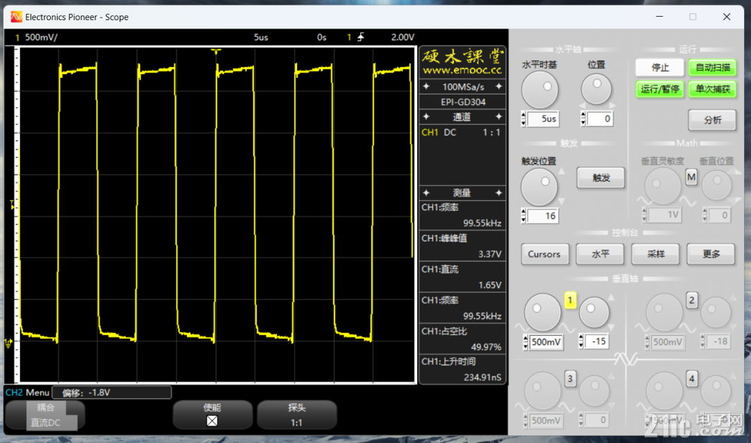

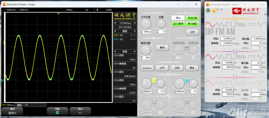

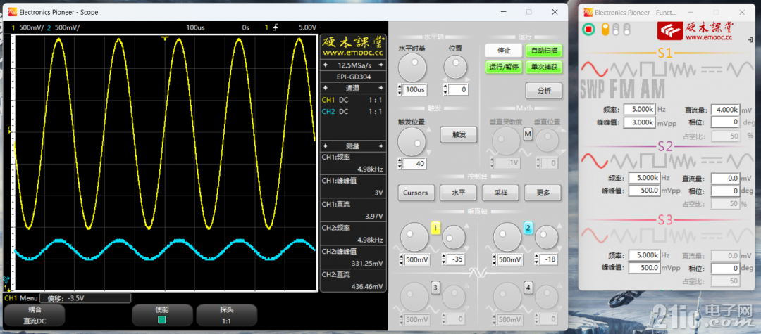

为了更好的展现测试笔模拟性能,将会使用信号源通过笔尖输入正弦波,使用示波器双踪显示输入信号及AIN节点信号。下面的测试中,会将信号源S1信号输入测试笔笔尖,并和示波器通道1进行对连,测试笔AIN节点信号连接示波器通道2。
峰值电压小于2.5V的情况:(工作在X1档位)
注:此时两个波形几乎完全相同,由于示波器两个通道的所有设置都相同,因此两个波形在界面上处于重叠状态。
波形数据可以根据示波器自动测量数据进行对比
谷值电压大于2.5V的情况:(工作在X10档位)

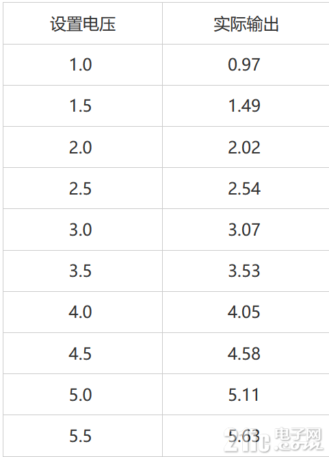

2、PWM输出模式
该测试中,仅需要将测试笔笔尖与示波器相连,通过测试笔设置的输出参数与示波器实际测得参数进行对比即可。
测试笔设定参数:频率20kHz,占空比90%
示波器测得参数:频率19.71kHz,占空比90.04%
测试笔设定参数:频率20kHz,占空比20%
示波器测得参数:频率19.71kHz,占空比20.39%
下面对多功能测试笔的最大输出频率进行测量:
测试笔设定参数:频率100kHz,占空比50%
示波器测得参数:频率99.55kHz,占空比49.97%
3、DC输出模式
该测试使用万用表对输出电压测量即可:
单位:V
由于没有引入负反馈,因此会存在一定的误差(建议在1-5V范围使用)。

不同模式下的模拟开关真值表如下所示:

PCB:
