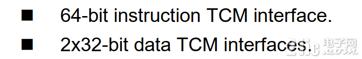

weicon|  楼主 | 2024-11-9 18:39 | 只看该作者 |只看大图 回帖奖励 |倒序浏览 |阅读模式
GD32H7的ITCM和DTCM好像无法跑到600MHz
cr315| | 2024-11-13 11:54 | 只看该作者
建议查阅GD32H7系列MCU的具体型号的技术手册或数据手册
weicon|  楼主 | 2024-11-14 09:13 | 只看该作者
上边图片1和3是参考手册:如果TCM_WAITSTATE位为0,则可以以最高ftww频率访问,但当系统频率高于ftww时,需要设置为1(插入等待周期)
图片2是数据手册:ftww最高350MHz
