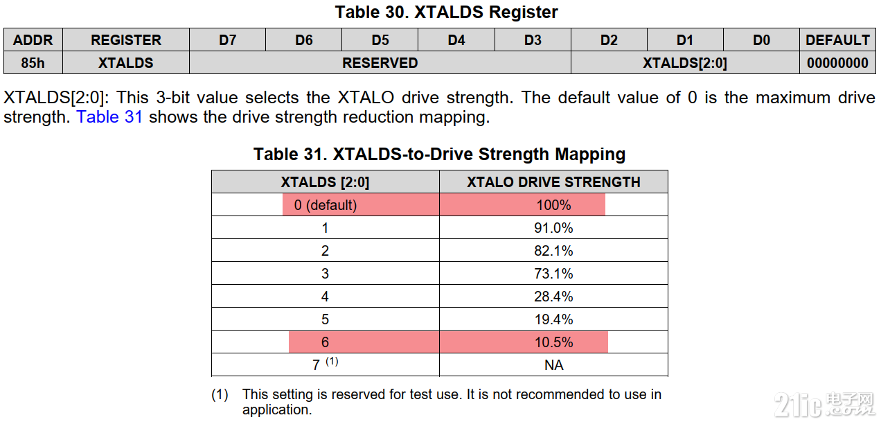

1)修改芯片寄存器配置(0x85),减小晶振的驱动强度;
077c3fd7b92b47e0880166106679c9a7

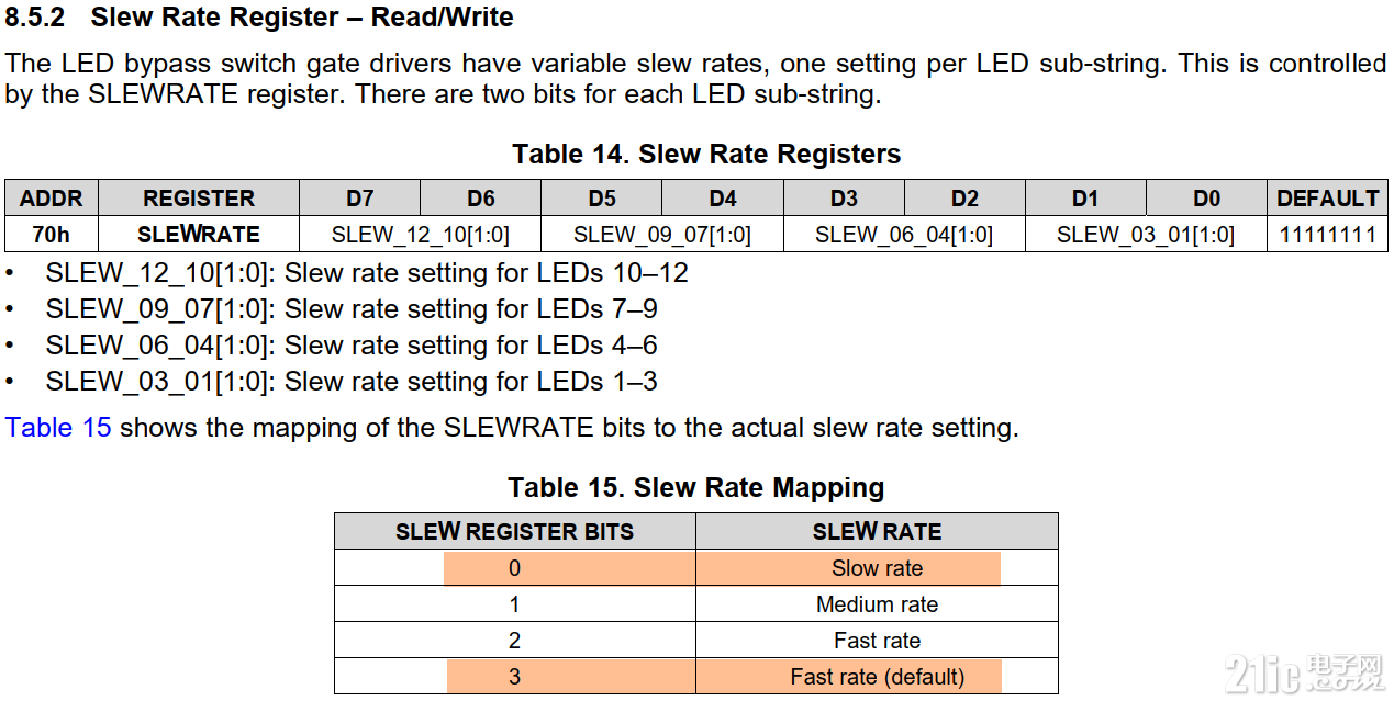

2)修改芯片寄存器配置(0x70),减缓开关压摆率;
bb0fe8b6ed98627105921aa77da8cb91

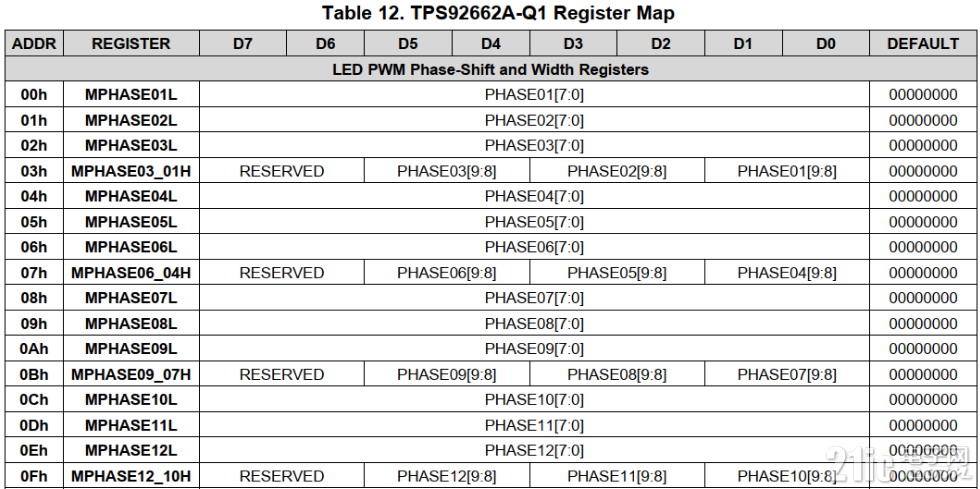

3)修改芯片寄存器配置(0x00~0F),控制相移,降低冲击电流;
2f1943d12cd43fb31a794e381305dcc2

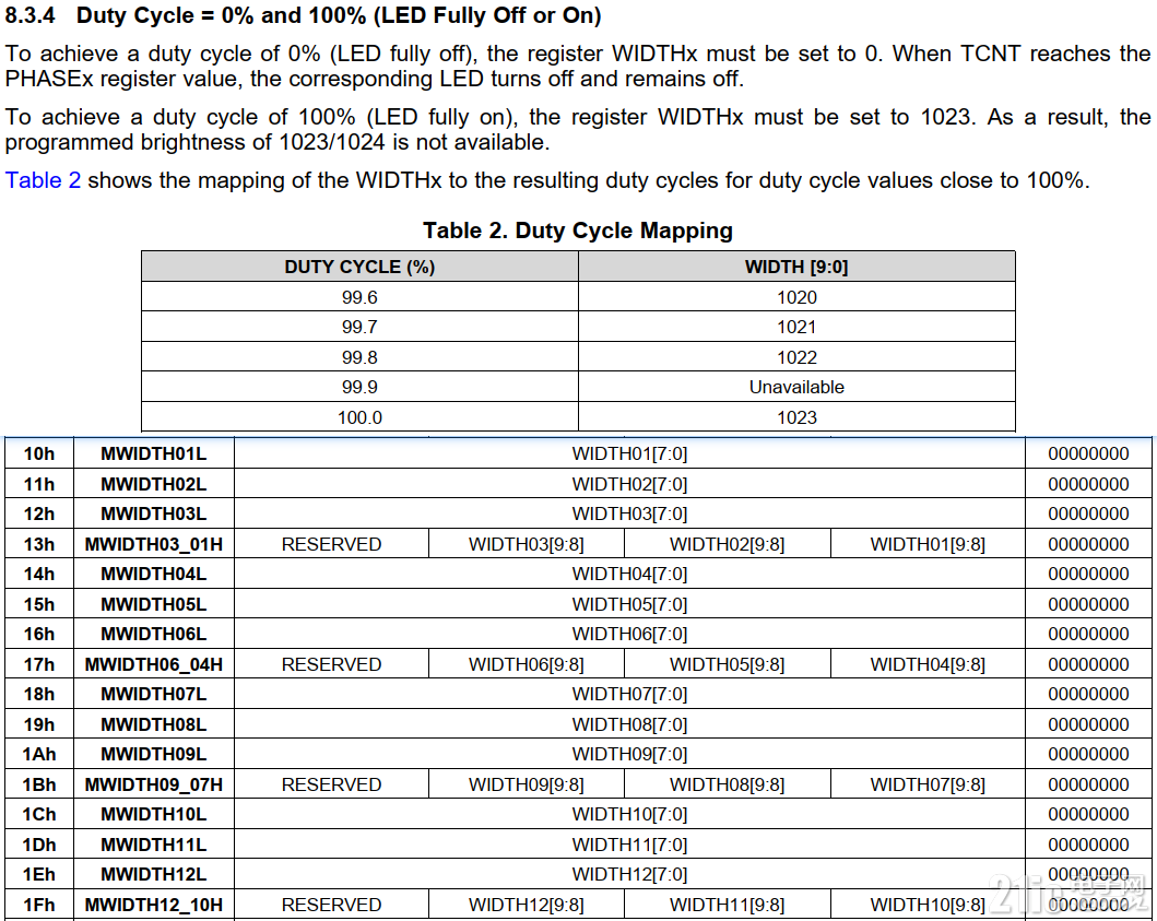

4)修改芯片寄存器配置(0x10~1F),调节PWM占空比;
3415ec14470d4ff073bc1bb263d2c177

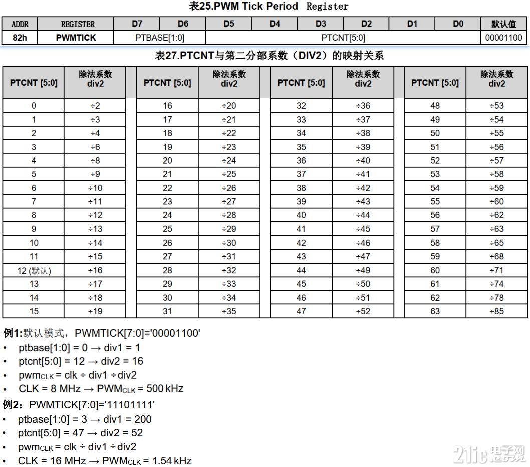

5)修改芯片寄存器配置(0x82),调节PWM频率。

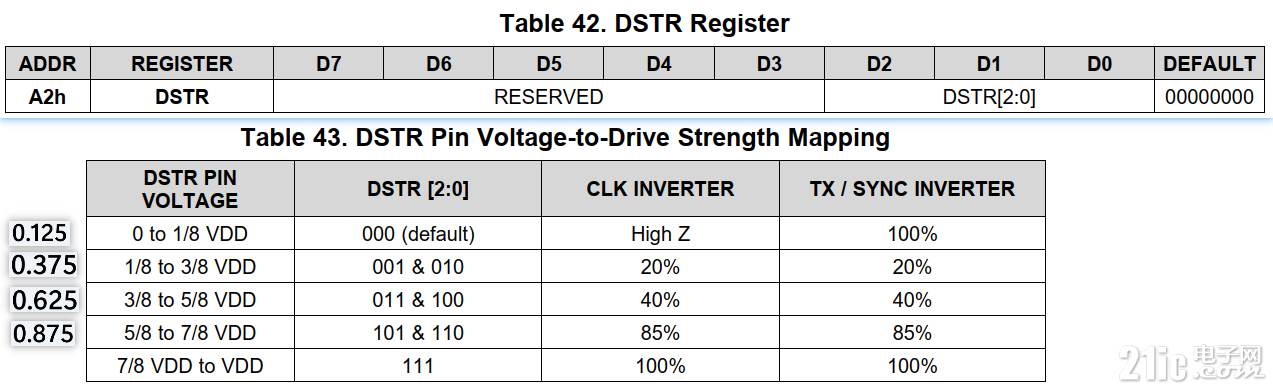

1)减小时钟缓冲器的驱动强度。修改DSTR引脚电阻分压,配置20%
4d4d14279894d0fc2e96e5b94c6fbacc
