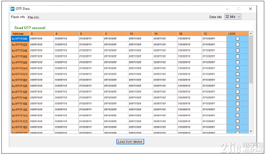

2.2.1 在线操作
ISP、ICP(仅支持AT-Link)可以通过界面在线操作OTP,Flash info界面加载连接芯片的OTP信息,DATA及LOCK状态都能直接显示。
图1. 加载芯片OTP 数据界面
File Untitle界面用于配置、保存、加载参数文件,以及在线操作OTP,如下
图2. 配置芯片OTP 数据界面

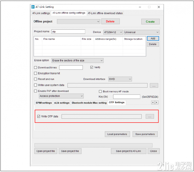

AT-Link离线配置项目文件时,可以配置OTP,跟程序代码一块烧录,勾选Write OTP data,然后加载电脑端的后缀名.attp的OTP参数文件即可
图3. AT-Link 离线配置OTP 数据
