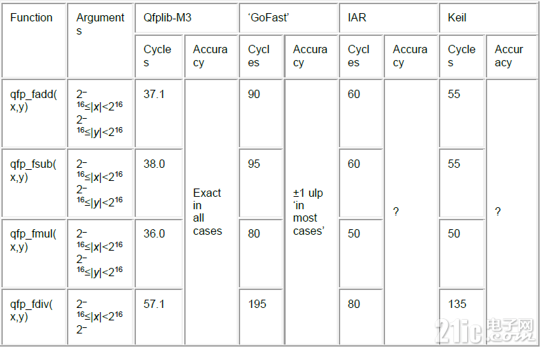

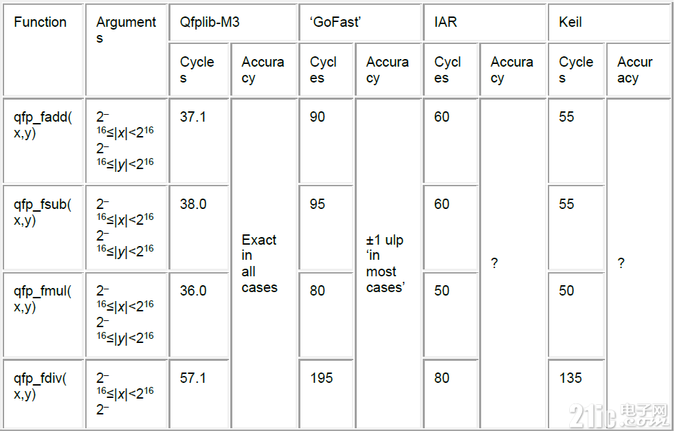

1.5 速度和准确性
下表将Qfplib-M3 的循环计数与其他库进行了比较。Qfplib-M3 定时结果是所示参数值范围内的近似平均值,包括3 个周期的调用开销。它们是使用从(单周期)RAM 执行的LPC1763 微控制器进行测量的。
在下表中,“ulp”表示“最后一位的单位”。误差是相对于正确四舍五入的结果进行测量的。
请注意,与Qfplib-M3 不同,所有替代库在舍入方面似乎都不符合IEEE 754 标准。根据此处和此处给出的时间推断出Micro Digital“GoFast”、Keil 和IAR 库的结果。这些页面已经好几年没有更新了:欢迎任何更新的基准数据。但是请注意,(例如)Keil MDK 的最终用户许可证包括以下条款:“您应将与软件[…]相关的任何和所有基准数据视为机密信息,这些数据表明其性能、功效、可靠性或质量,未经ARM 明确书面许可,您不得向任何第三方披露此类信息”。目前尚不清楚这样的条款是否可执行,但它可以被视为ARM 对其软件的“性能、功效、可靠性或质量”的信心。

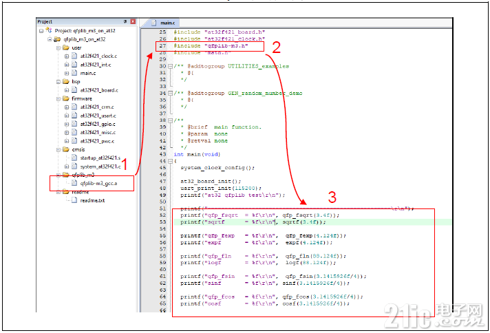

图1. Qfplib 数学库移植步骤
步骤1:添加qfplib-m3_gcc.a 到MDK 工程中,注意由于其汇编源码是基于GCC 指令的,MDK 直接添加qfplib-m3.s 编译可能会报错。
步骤2:include qfplib-m3.h 文件,并加载其路径

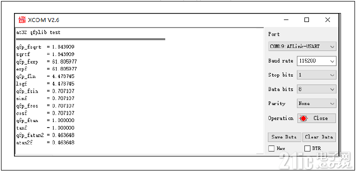

步骤3:调用qfp 相关函数与math c 库自带数学函数计算精度和计算效率对比如下图2
图2. 数学函数计算结果打印
