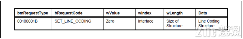

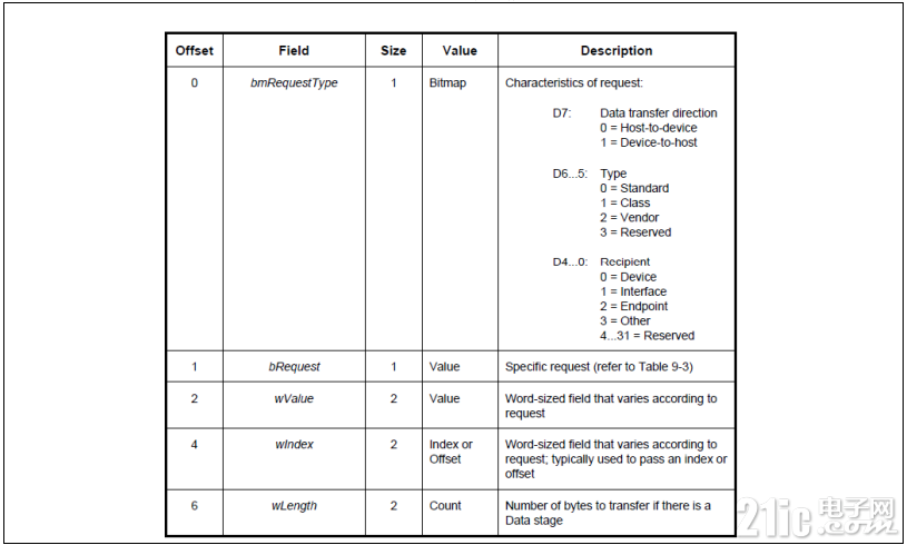

1.1.2        波特率修改
不同转接外设支持不同的波特率或者频率,可通过SET LINE CODING命令进行配置。
注意:受外部电路配置影响,若出现通讯失败可尝试降低通讯速率。
图 2 SET LINE CODING 命令
Line coding structure:通过dwDTERate参数传递设置的波特率。
图 3 Line Coding Structure

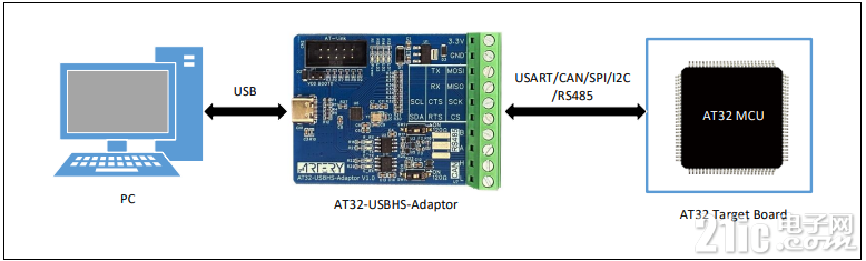

1.1.3        硬件资源
1.        USB转接板 《AT32-USBHS-Adaptor》
2.        USB 线缆
图 4 AT32-USBHS-Adaptor图
3.        电源:设备由CN1 USB接口5V供电,并可对外供电3.3V/350mA。

1.2        USB转接 demo使用
1)        打开usb_multi_bridge工程源程序,选择对应需要转接的外设,通过调用usb_multi_bridge_set_type(USB_TO_USART)来设置当前转接外设,编译后下载到转接板。
2)        连接USB线到PC,可在PC设备管理器看看到一个虚拟COM设备。可通过上位机虚拟串口工具调试。
图 5 使用连接图

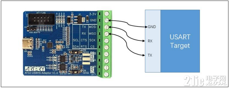

2        USB 转 USART
USB 转USART桥接,USB端实现一个虚拟串口设备,转接板通过USB与PC上位机通信,然后通过USART与下位机进行通信,实现USB与USART数据的透传功能。注意转接板的USART波特率与下位机的USART波特率要配置相同。
2.1        USART转接线连接
通过AT32 USBHS Adaptor进行转接,需要将转接板上的RX,TX和目标板上的TX, RX连接,如下是连接图:
图 6 USART 连接图
数据格式支持如下:
数据位数        停止位数        校验        波特率
7, 8, 9        1, 1.5, 2        奇校验,偶校验,无校验        1600bps~6Mbps
波特率和数据修改参照1.1.2节。

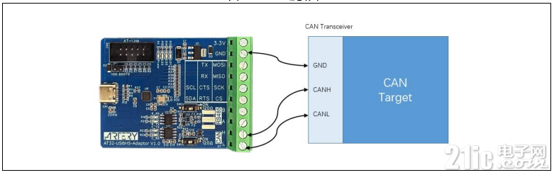

3        USB转CAN桥接
USB 转CAN桥接,USB端实现一个虚拟串口设备,转接板通过USB与PC上位机通信,然后通过CAN与下位机进行通信,实现USB与CAN数据的透传功能。注意转接板的CAN波特率与下位机的CAN波特率要配置相同,CAN 默认波特率500 kbps。
3.1        CAN转接线连接
通过AT32 USBHS Adaptor进行转接,需要将转接板上的CANH,CANL和目标板上的CANH, CANL连接,如下是连接图:
图 7 CAN连接图
3.2        USB CAN数据转发

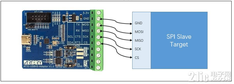

4        USB转SPI桥接
USB 转SPI桥接USB端实现一个虚拟串口设备,转接板通过USB与PC上位机通信,然后通过SPI与下位机进行通信,实现USB与SPI数据的透传功能,转接板的SPI作为主机。
SPI主机配置:
        SPI 主模式
        全双工模式
        8 bit MSB
        Polarity: CPOL High, CPHA low, NSS software
4.1        SPI转接线连接
通过AT32 USBHS Adaptor进行转接,需要将转接板上的MOSI,MISO,SCK,CS和目标板上的MOSI,MISO,SCK,CS连接,如下是连接图:
图 8 SPI连接图
4.2        USB SPI数据转发
