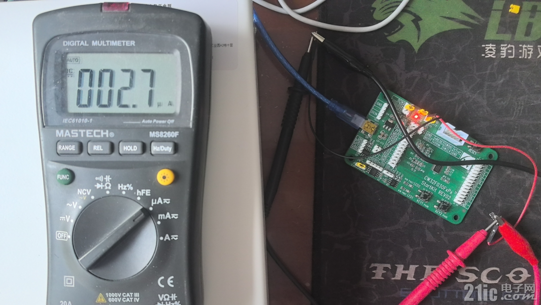

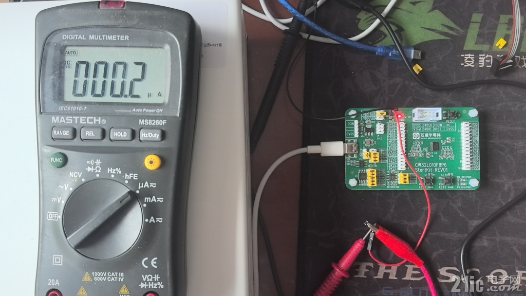

前面测试了在正常工作状态下CW32L010F8P6和CW32F030F8P6的电流消耗对比情况。本次测试将在深度睡眠模式下,两个开发板消耗的电流情况。

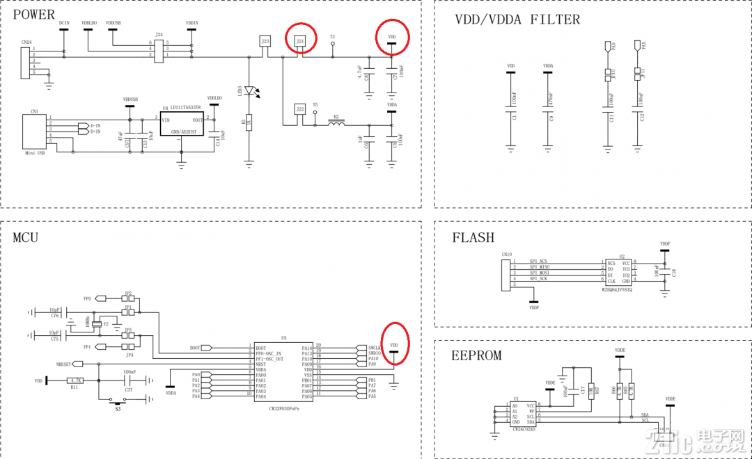

CW32L010F8P6的电路图:
CW32F030F8P6的电路图:
依旧选择测量点在CW32L010F8P6开发板的J23处、CW32F030F8P6开发板的J21处,主程序代码修改为配置完系统时钟就立即进入深度睡眠模式,方便直接测量电流。
CW32L010F8P6的主程序代码:
  1. int32_t main(void) {
  2.     SYSCTRL_HSI_Enable(SYSCTRL_HSIOSC_DIV2);
  3.
  4.     SYSCTRL_GotoDeepSleep();
  5.     while (1) {
  6.     }
  7. }
CW32F030F8P6的主程序代码:
  1. int main(void) {
  2.     RCC_HSI_Enable(RCC_HSIOSC_DIV2);  //配置系统时钟为HSI 24M
  3.                 DeepSleepModeTest();
  4.     while (1) {
  5.     }
  6. }
上一次测试中失误,忘了系统主频对功耗的影响,这次修改为相同的系统主频,均为24MHz(根据注释,没实测,两个开发板均使用16MHz的晶振)。
CW32F030F8P6开发板的电流结果为2.7μA,
而CW32L010F8P6开发板的电流只有0.2μA,这差距十分明显了。
从这两次的测试结果上看,CW32L010F8P6的低功耗特性非常抢眼了。

 楼主| suncat0504 发表于 2024-12-3 20:35 | 显示全部楼层
tpgf 发表于 2024-12-3 15:34
这么低的电流 我们如何才能测得到呢 用什么手段来测试呢
肯定的用精度高的微按、纳安电流表测量。万用表的量程上虽然能匹配,但感觉误差会很大。
