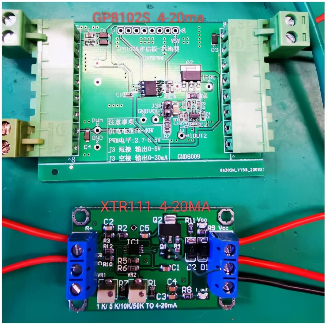

一款TI的XTR111 4-20mA驱动模块,一款客益电子的GP8102S 4-20mA驱动模块对比。
XTR111:
1、20mA电流输出时,稳定时间超过2分钟,变化超过0.15%
2、0-5V电压输入,前级需要DAC做数模转换
GP8102S:
1、20mA电流输出时,上电立刻稳定,长时间工作变化小于0.02%。
2、内置12位DAC和低温漂基准25PPM/摄氏度,PWM接口或者I2C接口。
