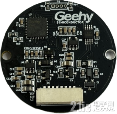

电路板资源及基本功能
247f46b87df66a5610b29408dc812c1b 6f28f3212449cf701e294573e5bcec00
电路板实物图

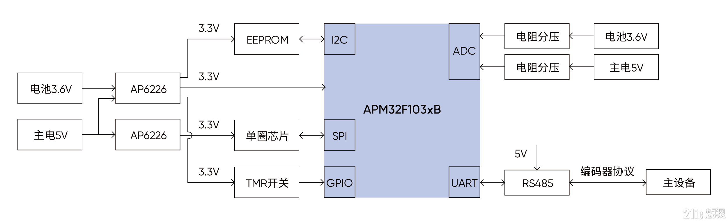

4c2abffb7f1579a1d0b0fc0f85513ee9
电路板硬件系统框图
基本功能:
• APM32F103xB通过SPI接口,从单圈芯片读取单圈位置信息和单圈报警信息;
• 通过GPIO口读取两个定时器开关状态,再结合单圈位置,计算得到圈数;
• 通过I2C接口存储/读取主设备需要的数据;
• 通过USART接口实现编码器协议,与主设备进行通信;
• 通过ADC采样电池电压和主电电压,实现主电电压监测与异常报警功能。
注:由于APM32F103xB的FLASH的页(1KB)擦除时间和16位编程时间之和小于2ms,也可以使用FLASH模拟EEPROM存储/读取主设备需要的数据。

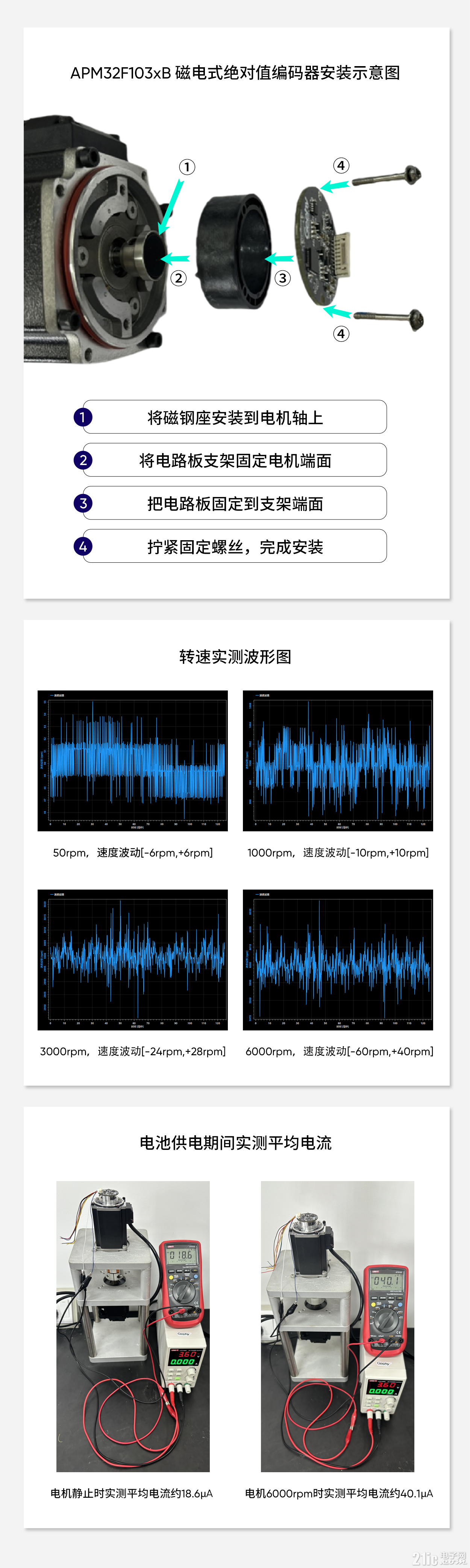

fae0bd39cabec9c7afeb058c280a3b4f

呐咯密密 发表于 2024-11-24 18:54 | 显示全部楼层
这个速度波动用什么软件测得的。是哪个品牌的驱动器啊

 楼主| Gfan 发表于 2024-11-28 13:48 | 显示全部楼层
接埃斯顿的伺服测的~
