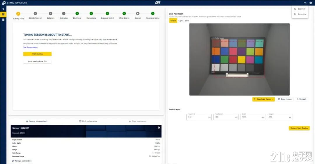

为了便于ISP调整操作,STM32 ISP IQTune提供了实时预览功能。用户可通过USB端口将MPU/MCU开发板连接到运行应用程序的PC上,系统会在保存所有设置后确保自动反馈。此外,由于实时预览是直接从图像处理管道获得的信息,而不是模拟或近似信息,因此开发人员可以确保他们在屏幕上看到的内容是准确的。完成该过程后,系统将为STM32MP2生成一个YAML文件,用于初始化。我们还使用Linux上的libcamera框架,以帮助功能实施,甚至提供X-LINUX-ISP,用于将所有工具、中间件和应用示例捆绑在一个软件包中。
STM32 ISP IQTune的屏幕截图

在STM32 ISP IQTune的后台,开发人员能够对图像处理管道的各个环节进行调整,这些调整的复杂程度各不相同。对于较简单的需求,我们提供2A算法。"2A"源于使用代码控制自动曝光 (automatic exposure) 和自动白平衡 (automatic white balance)。仅通过上述调整就已经对最终图像产生了巨大影响,并将帮助开发人员实现80%的预期效果。开发人员还能通过STM32 ISP IQTune调整像素校正算法,纠正处理过程中可能出现的伪影。
此外,STM32 ISP IQTune还具备粒度更细的调整能力。例如,调整黑阶水平,根据图像处理管道修改分辨率,调整Bayer阵列和其他滤波器,或更改对比度和伽玛转换设置等。这些调整都很容易实现,因为STM32 ISP IQTune桌面应用程序提供了一个图形用户界面 (GUI),用户可以通过它访问和修改所有这些设置。
然后,软件会将新配置发送到在MPU/MCU上运行的ISP IQTune嵌入式应用程序,该程序将配置设备的寄存器,然后更新实时预览以显示最终结果。简而言之,这种独特的解决方案之所以能够实现,是因为意法半导体能够同时提供硬件和软件。
