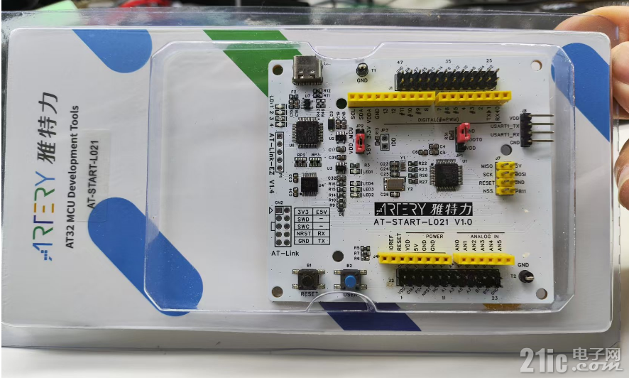

雅特力的开发板是我见过做的最漂亮的开发板,接口也很丰富,还提供了Arduino兼容接口。TypeC的供电与烧录接口,板载了AT-Link E Z V1.4 调试器,不仅可以针对板子上的系统进行烧录调试,还可以针对外部的雅特力芯片进行烧录和调试。
板子上元件的布局也非常合理与美观,芯片的各个引脚都有引出,预留了丰富的接口供学习使用,真棒。
另外发现该系列在第三方的PW-LINK上也有支持,非常方便开发调试啊。
接下来我就下载相关资料进行点灯操作。

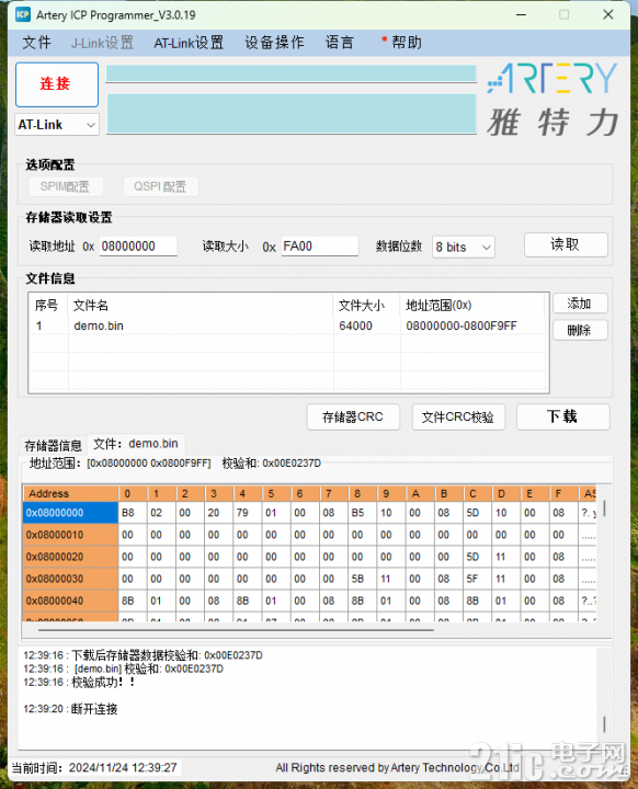

使用工具备份芯片内数据
设置如上图所示,设置好读取的大小,这里读取64K数据。然后
备份读取出来的固件文件为demo.bin
通过工具擦除芯片,再测试,芯片程序没了,灯珠LED不闪烁了。
通过该软件将刚才备份的demo.bin重新写入芯片,断开后,复位开发板,三颗LED灯又闪烁了。
完成了第一步工具的使用呢。

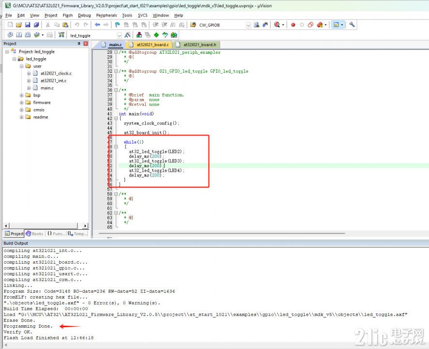

找到如下路径,打开工程文件
AT32L021_Firmware_Library_V2.0.5\project\at_start_l021\examples\gpio\led_toggle\mdk_v5

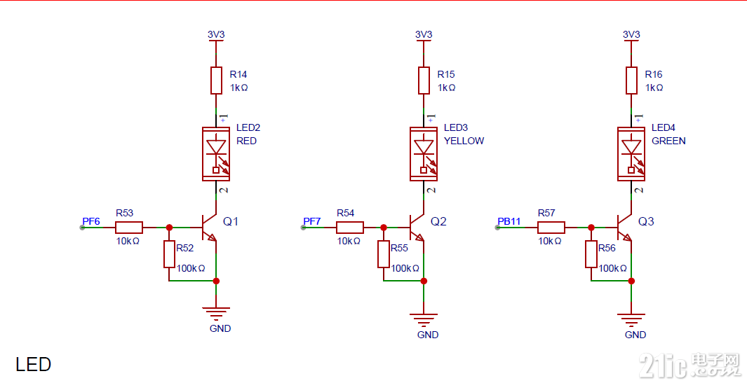

另外打开开发板原理图,找到LED部分

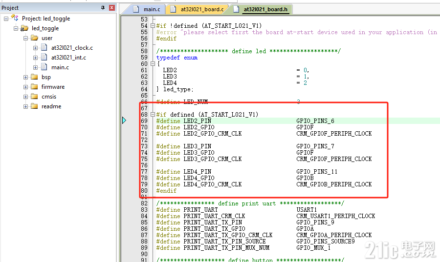

确定LED的引脚,查看工程的配置代码,看看对不对
引脚是没问题的
编译后烧录
复位开发板,三个LED开始按照程序的内容逐个点亮后又逐个熄灭,如此循环。

预置程序使用user按键可以切换LED闪烁状态
 楼主| gaoyang9992006 发表于 2024-11-25 20:02 | 显示全部楼层
是的,这里简单跑一个Blink。
