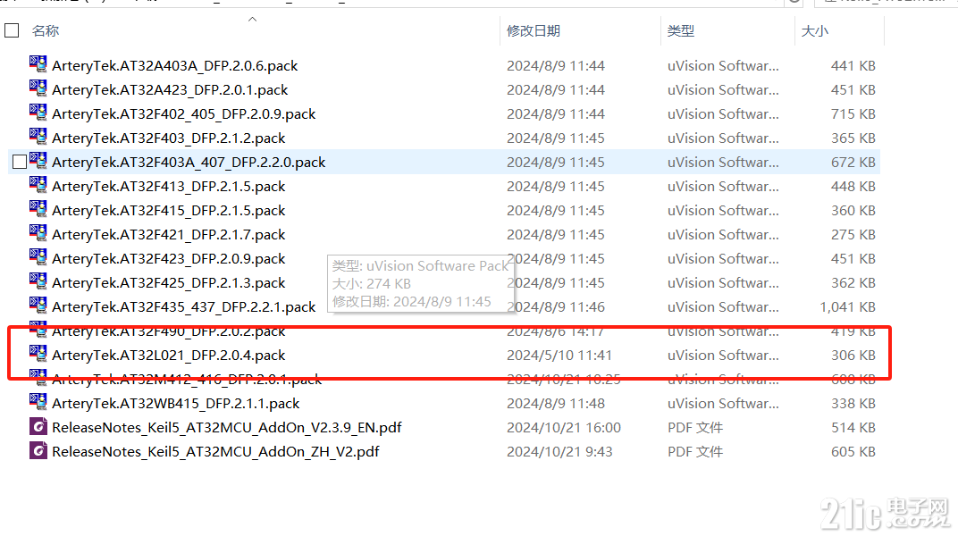

2、开发环境搭建
首先,去官方网站下载pack
https://www.arterytek.com/cn/product/AT32L021.jsp#Resource
b286abb9b19a9b62529db7028199e86f
22d48943612e78f1f9362269117ee9db
安装pack。

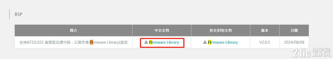

其次,下载开发板例程
2fd973d87ffc8868d286b0e3431304ec
当然,也可以在在github上下载:https://github.com/ArteryTek/AT32L021_Firmware_Library
6a3651203aae24b77a0b58e525e35b7b

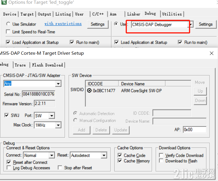

\AT32L021_Firmware_Library_V2.0.5\project\at_start_l021\examples\gpio\led_toggle\mdk_v5
首先,在魔术棒初配置下载器,选择DAP
9ae182a5b21b74271b4e531cceb735e9
然后,依次选择编译,构建、下载,完成程序的下载

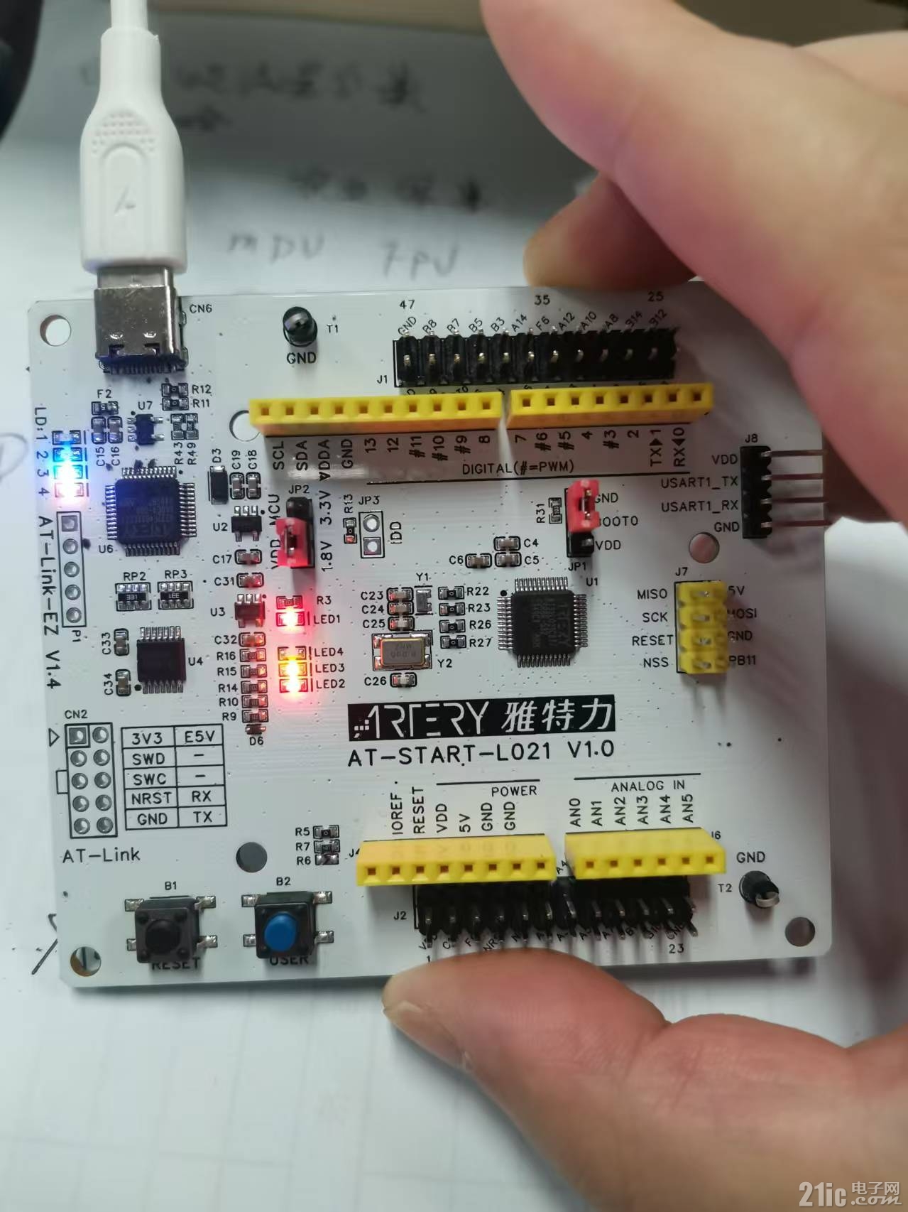

效果:
