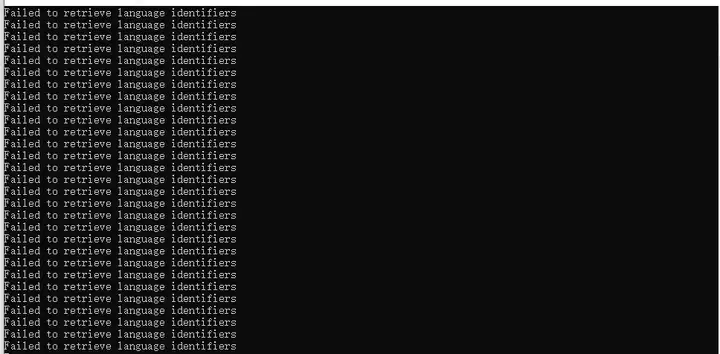

接下来我们看几个常见的报错:
【问题描述1】点击烧录后一直打印如下报错
PC端报错:
板端串口报错:
【问题分析1】引导用uboot版本不对,找到您对应的版本(GP或HSFS),然后把对应的引导uboot拷贝过去,重新烧录即可。
【问题描述2】使用的电脑中有camera设备
【问题分析2】需要把camera设备禁用掉,不然无法识别,无法进行dfu烧录,或者换一台设备进行烧录。
