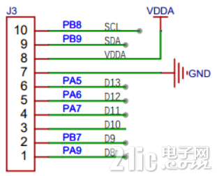

在AT-START-L021开发板上配有ArduinoTM Uno R3扩展接口,合理地所用它可起到事半功倍的效果。这里以一款I2C接口的OLED屏显示驱动为例来进行介绍,为了借用图1所示的扩展接口从而免去接线的问题,故OLED屏与开发板的连接关系为:
SCL---PA5
SDA---PA6
1  所用接口

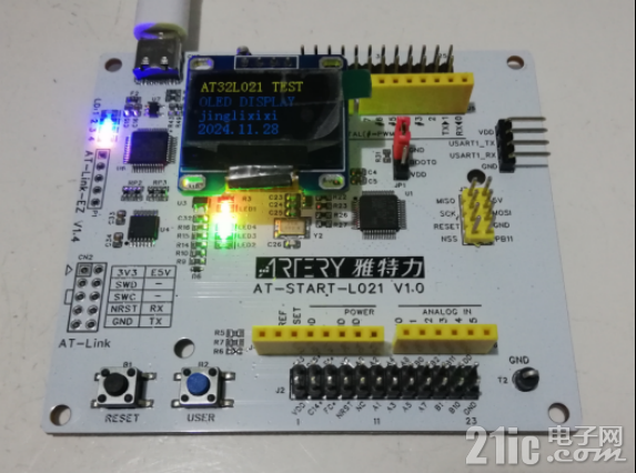

经程序的编译与下载,其显示效果如图2所示。
2  显示效果
