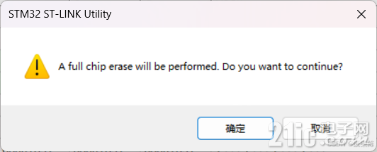

ST-LINK下载器来烧录gd32或者进行擦除
这个方法同样适用于你想用CubeIDE来烧录GD32芯片 但是奈何直接在ide里面烧录是不行的 ,可以通过把cubeide的烧录文件.hex 导出烧录

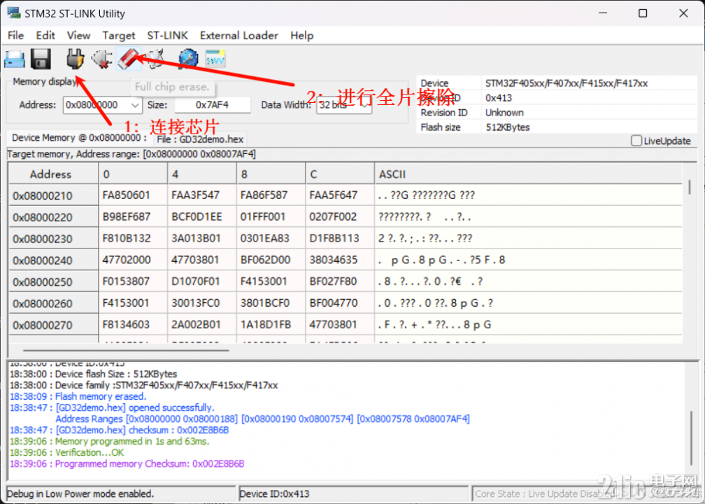

首先你要下载一个 STM32 ST-LINK Utility 最好不要安装在C盘
这个软件可以实现stlink 烧录.hex文件到 GD32芯片或者CW32(应该可以 我没试过)
或者对他们进行全片擦除 来消除读保护
方法跟stm32同理 把SWDIO 和SWCLK连接到GD32的对应引脚
然后会弹出弹出框 选择确定
然后输出框下面会弹出 Flash memory erased 信息就代表擦除成功了
同时 中间这部分地址信息都变成了FFFF 就是代表flash里面的内容都为空了
到这里 gd32里面的内容就擦除成功 同时读保护等问题也解决了 这时候你也可以回到上一步用串口烧录程序了 如果还是想用 stlink烧录继续看

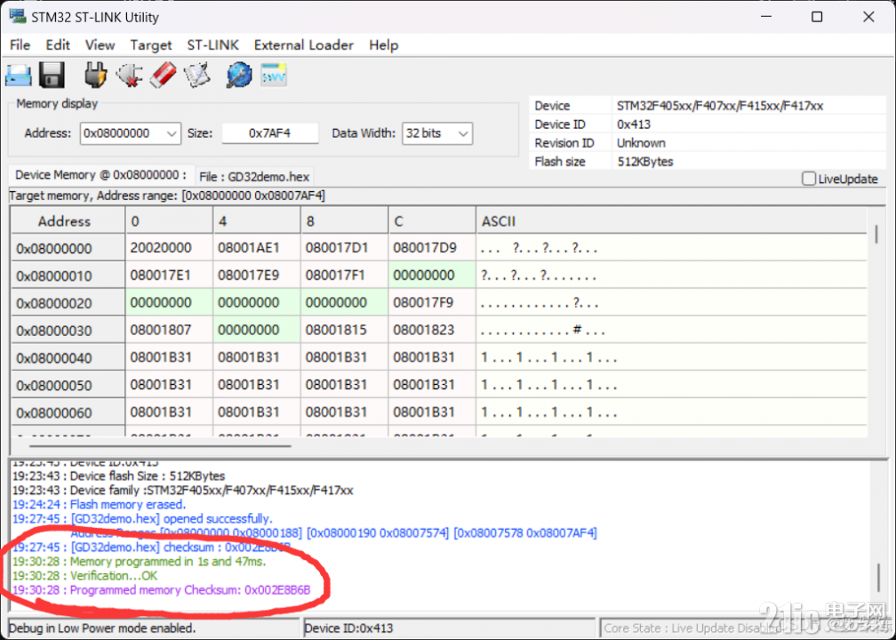

之后就会提示这些信息 ,同时中间部分也发生了改变 代表修改的内容部分
然后就可以进行烧录了
出现这些信息后就代表已经烧录成功了
至此方法结束
