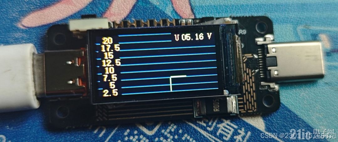

  本篇文章主要介绍该电流检测仪使用体验和升级

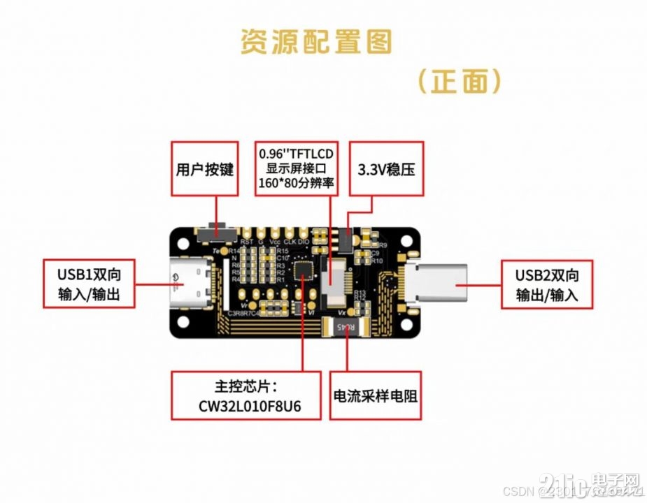

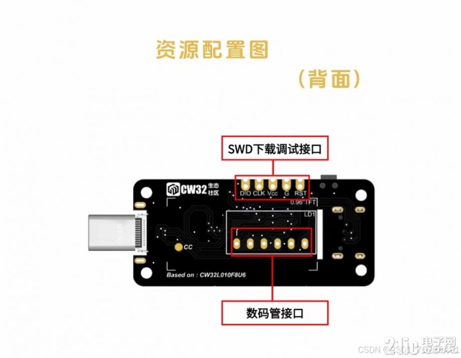

1.CW32L010电流检测仪硬件支持两种显示界面,用户可自选数码管显示或者0.96寸SPILCD显示屏幕(驱动ST7735S),程序方面也分别提供了这两种显示例程
2.笔者主要使用了0.96寸SPI驱动的LCD显示屏,主要显示数据多还能继续修改程序进行升级(手动狗头),通过SWD口使用PWLINK烧录的,官方提供的程序和对应pack包以及笔者DIY升级的程序后续都会上传到附件,在使用PWLINK烧录过程需要注意一些事项,传送门
点击魔术棒,
先点击最上方一排的Linker Debug ,使用如果是PWLINK选择和我一样的然后点击setting,
按照步骤对应点击最后添加CW32L010的Flash size,然后编译通过就可以烧录程序了

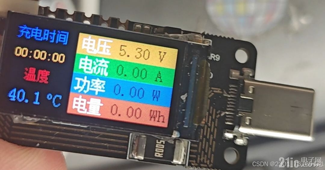

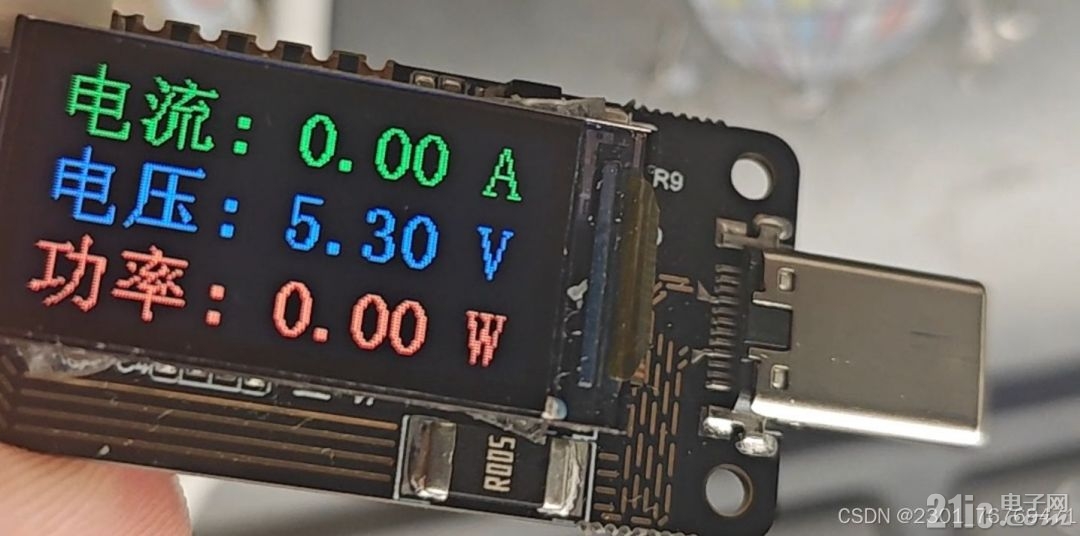

3.烧录后界面显示有两种
主界面
副界面

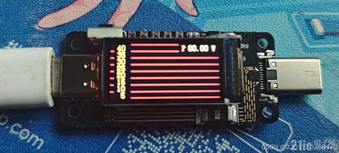

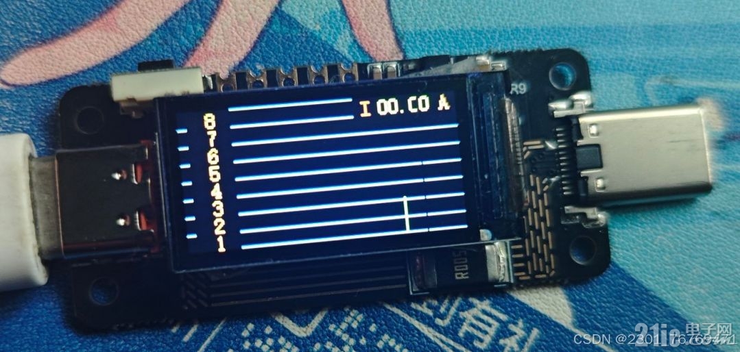

显示界面还是挺好看的,但是笔者觉得还可以加一些界面,想起来以前立创示波器训练营还有一些视频教学如何绘制波形图(笔者当时没有参加该训练营),通过简单学习波形图程序编写,这是示波器工程传送门,这是视频学习传送门
所以笔者增加了电压波形图界面(0~20V),电流波形图界面(0~8A),功率波形图界面(0~40W)三个界面
功率波形图界面(0~40W)
电压波形图界面(0~20V)
电流波形图界面(0~8A)
笔者能力有限,希望大家可以继续升级优化程序做出更好看的界面,同时也感谢CW32社区对于这些有些开源项目的贡献
