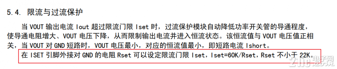

CH217K的ISET的电阻是设置电流的吧?一般参考电阻都是多少,是根据电流来定的吗?
WCHTech2 发表于 2024-12-7 16:06 | 显示全部楼层

是的,CH217K 的 ISET 引脚通过外部电阻来设置限流门限,即设置芯片在检测到超过设定电流时关断输出的电流值。
Allison8859 发表于 2024-12-16 08:45 | 显示全部楼层
这个外部电阻的阻值与限流门限电流成反比关系,通常需要根据具体的应用需求来选择合适的电阻值。

CH217K 的 ISET 电阻用于设置限流门限电流,电阻值与限流门限电流成反比。
