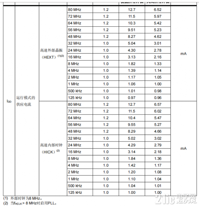

一、官方数据

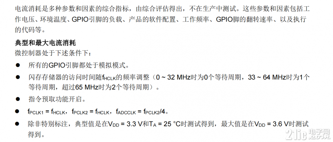

从官方的数据手册来看看,功耗数据。官方测试条件是:
1、运行模式功耗

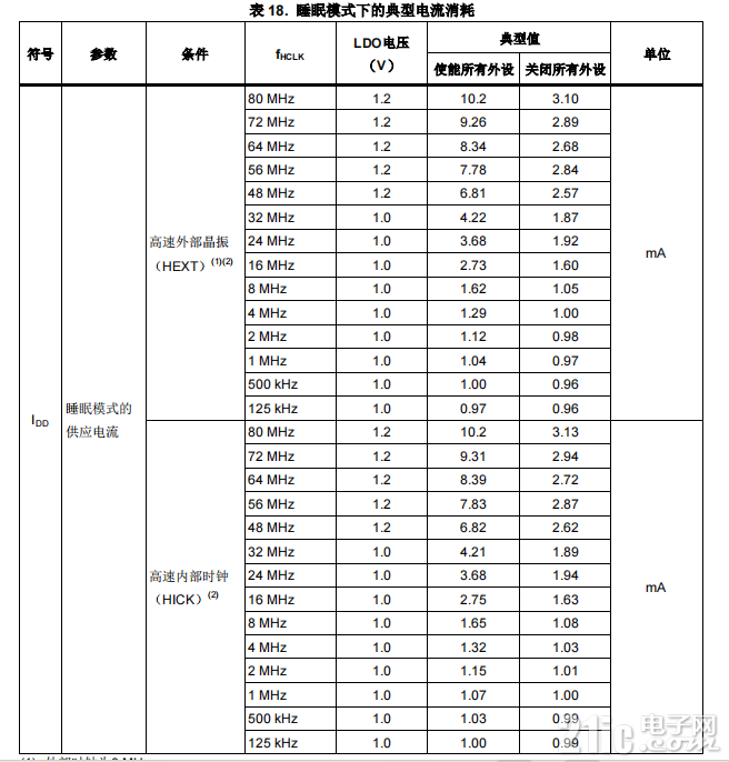

2、睡眠模式

从以上数据可以看出:
睡眠模式>深度休眠模式>待机模式","marks":[]}]}],"state":{}}]">1)频率越高,功耗越高,因此要想功耗越低,必须让频率降低到合适的频率
2)在待机模式功耗最低,在同等条件下,在各模式功耗顺序为运行模式>睡眠模式>深度休眠模式>待机模式

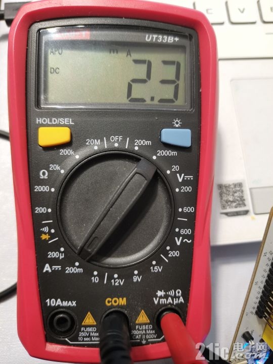

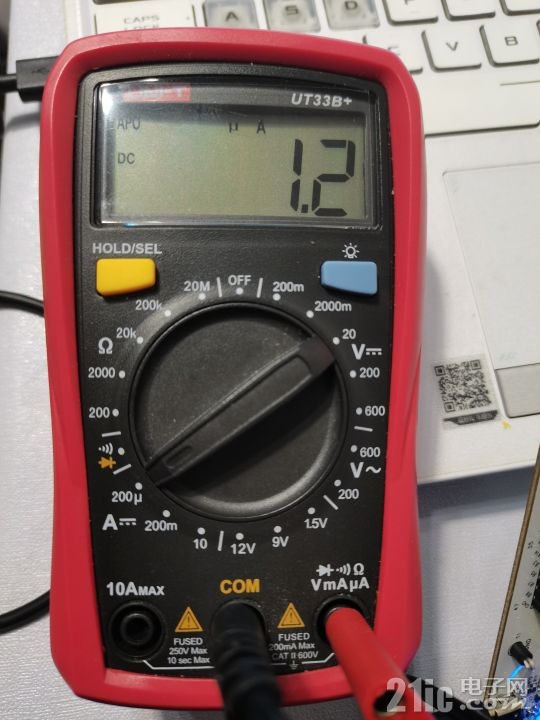

       3、测试结果如下
  MCU电压3.3V,运行时钟频率为16M
  运行模式
  睡眠模式
  深度休眠模式
  待机模式
根据实测数据,深度休眠模式只有7.5uA和待机模式下1.2uA,从数据来看还是不错的,但是相比STML051,还是逊色一点。它的待机模式只有0.27uA。
