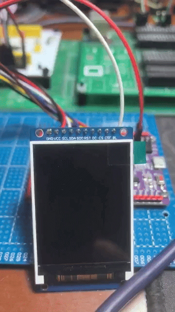

 楼主| suncat0504 发表于 2024-12-8 16:22 | 显示全部楼层 |阅读模式
在调通了软件模拟方式驱动SPI显示屏后,开始着手使用单片机SPI外设驱动SPI显示屏。前贴说过,由于SPI显示屏还有RST、DC、BL引脚,所以不可能完全由单片机的SPI外设来实现显示驱动。另外考虑到CS在显示驱动中的处理,决定这个CS也由软件控制GPIO来实现,这样的话,不需要复用GPIO口给CS了,而是依旧使用普通的GPIO输出模式提供CS信号。另外由于驱动SPI显示屏时,是不需要返回信息的,是单片机单方面发送数据给SPI显示屏,所以MISO这个数据通讯线其实是没什么用的,但不知道不使用它会不会有麻烦,所以实际编程时保留了这个GPIO口的功能复用。以下是在以外设驱动SPI显示屏时 的GPIO口和SPI外设的初始化处理:

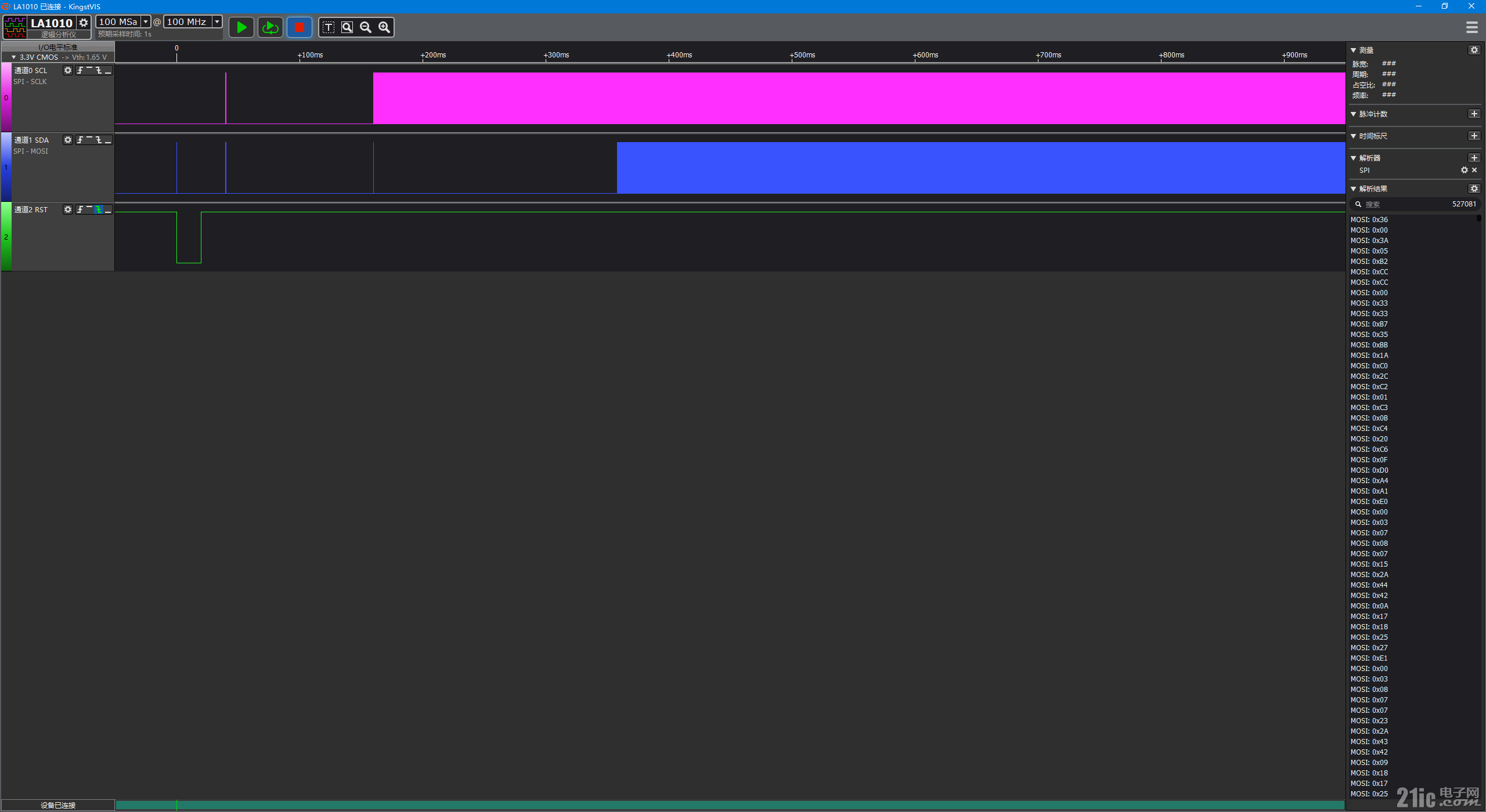

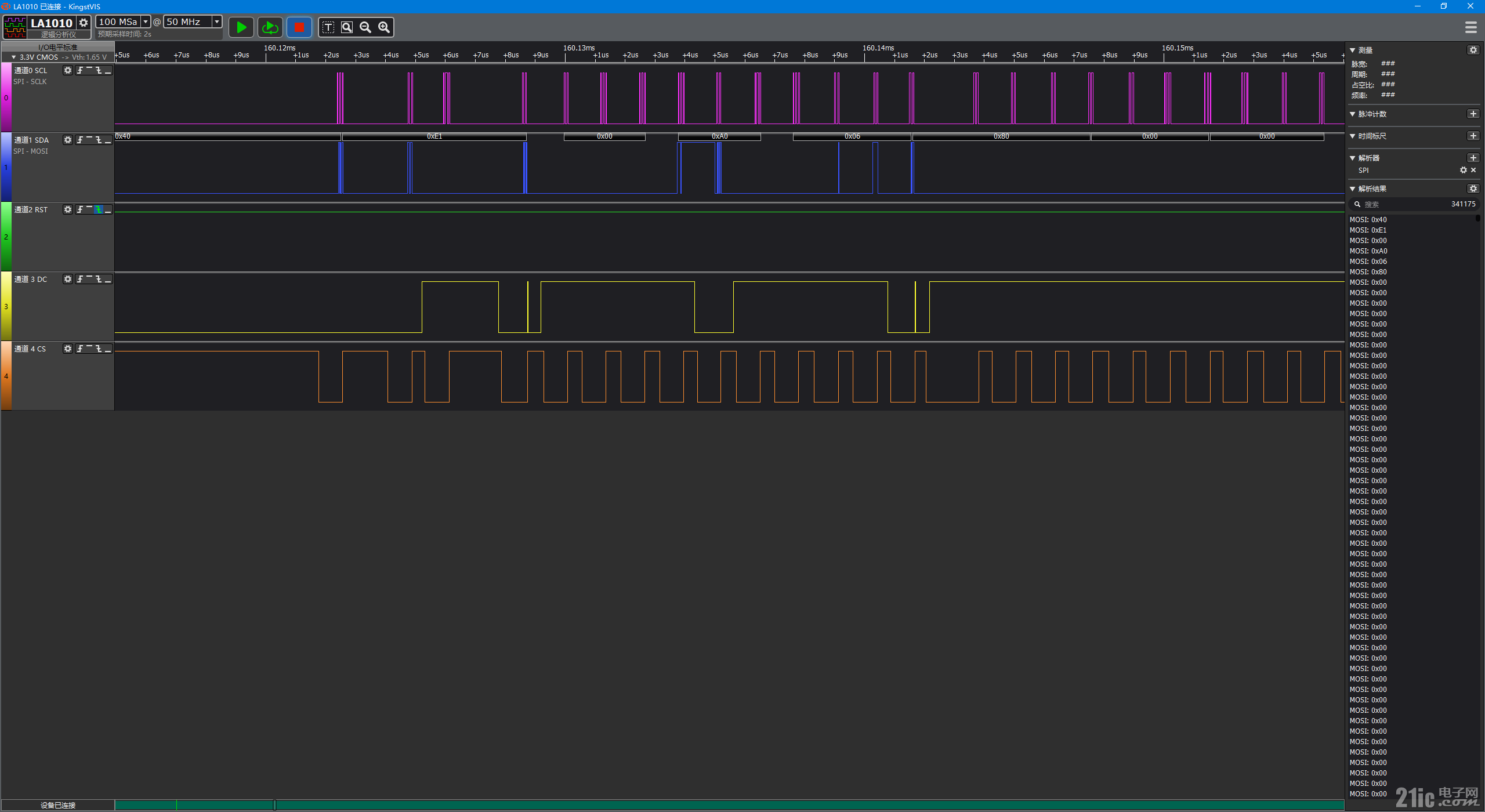

在原来使用软件模拟方式驱动时,可以用逻辑分析仪获得非常标准的SPI通讯过程,但改成单片机SPI外设后,逻辑分析仪获得的并行就比较不能理解了,如下图所示:
1b3d609f7451be18d35197cf94f3be4e
98e1da0889d26e36e282bfbd313ac148

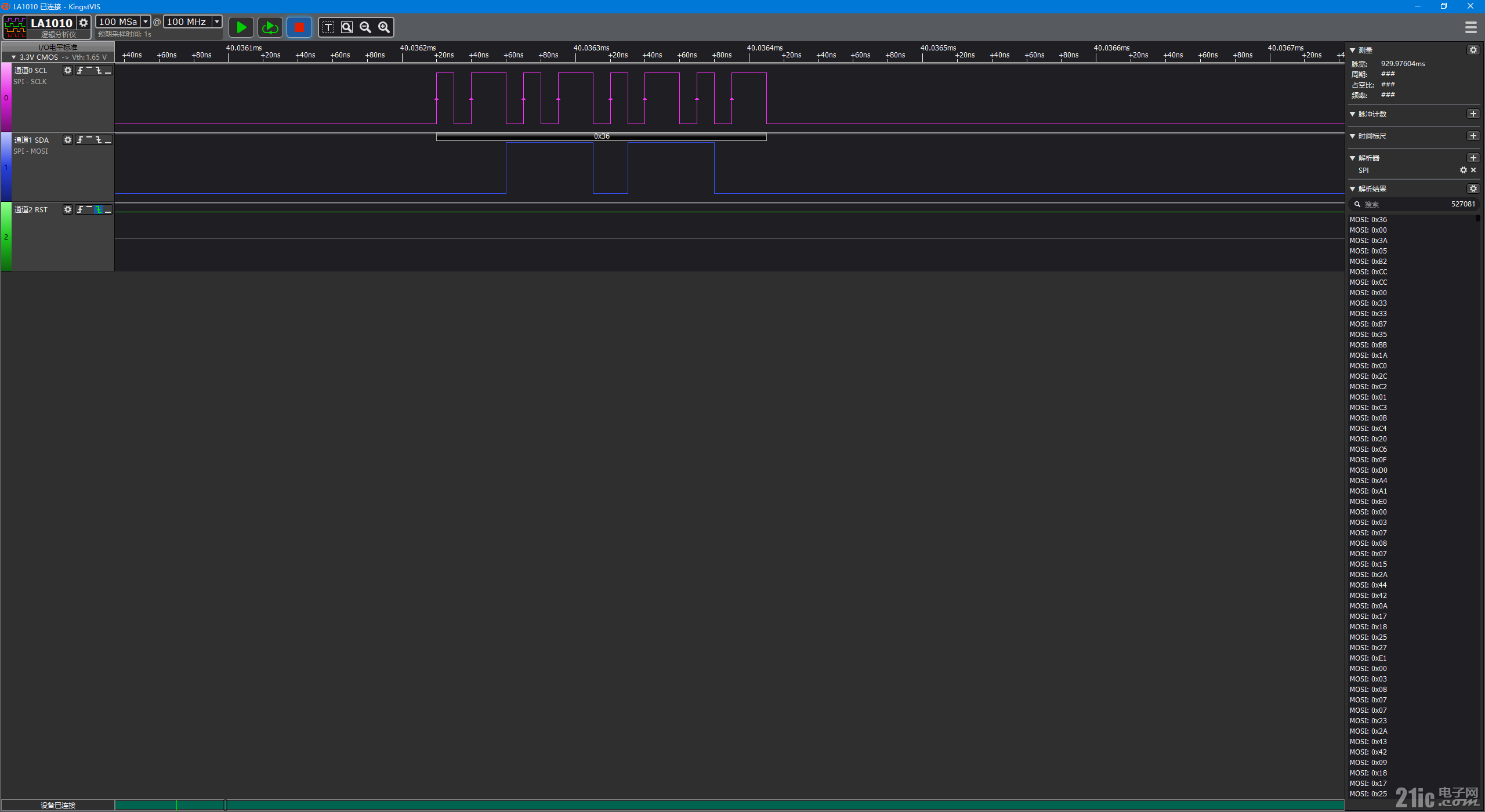

这是以50MHz采样的结果,由于SPI外设通讯速度很快,SPI通讯信号不正常。上图中是SPI显示屏初始化处理的部分,可以看到与预定的初始化代码已经严重偏离。所以换成100MHz的采样率进行再次测量,在这个采样率下是没办法采集所有通道了,只能显示3个通道。
5a551e6e16a0316790ace839c099404c
初始化部分的波形
59febffc43523529706142f862cd4eaa
这时的波形才是是正常的,能看到0x36,0x00,0x3A,0x05等初始化代码。显示屏上的测试结果与编程预期也是一致的。但注意看SPI的时钟SCLK:
a2f84163d971ea68e2999667f825a982
显然不是均匀的,不知道是不是我的逻辑分析仪精度不够测的不准,还是实际就是这样的。
测试结果:
