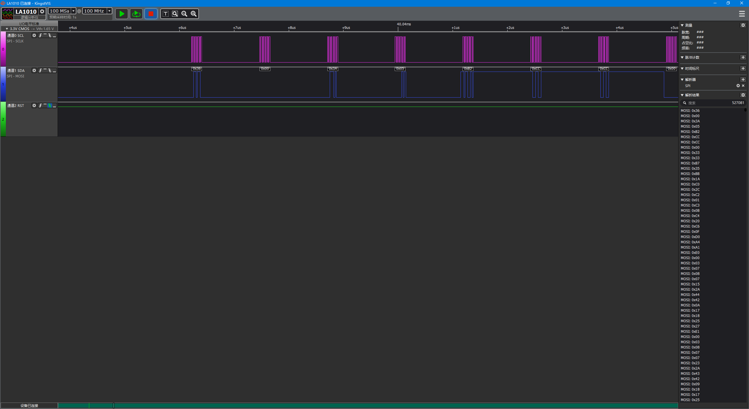

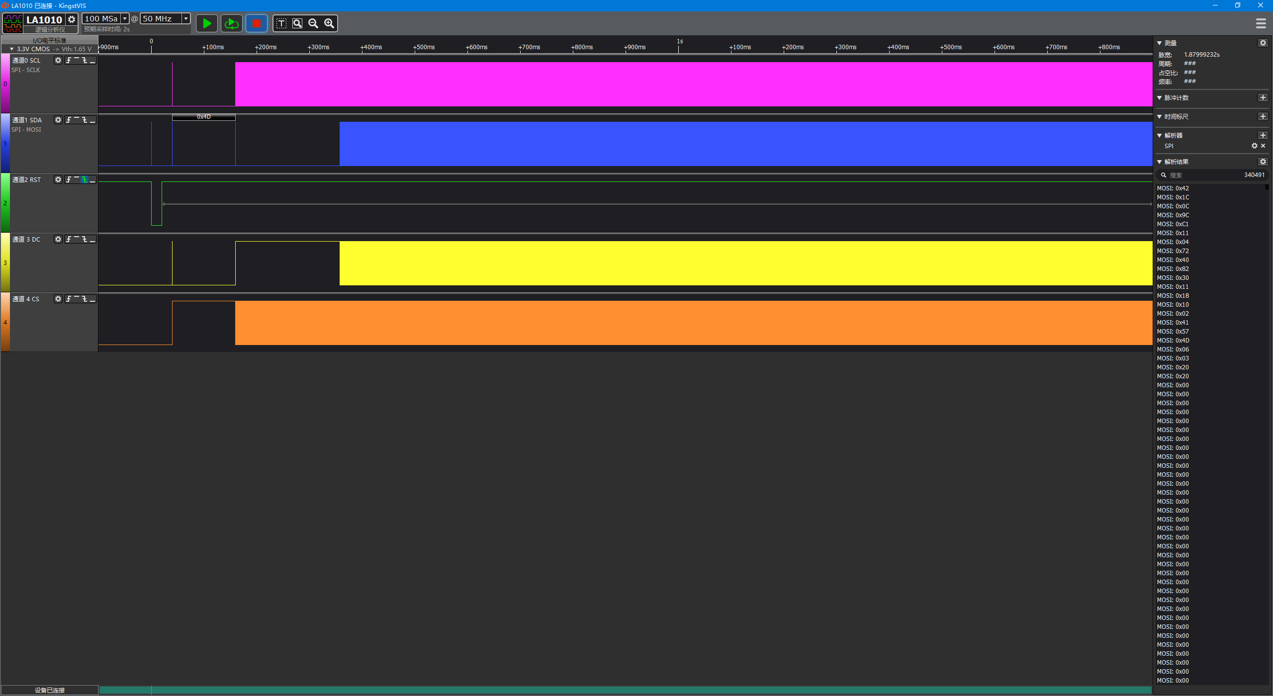

在原来使用软件模拟方式驱动时,可以用逻辑分析仪获得非常标准的SPI通讯过程,但改成单片机SPI外设后,逻辑分析仪获得的并行就比较不能理解了,如下图所示:
860e6a0986eeda1b2d3522aa19b3b14d
749aae8ed49d7d0cd56dcffe6a9ecf1a

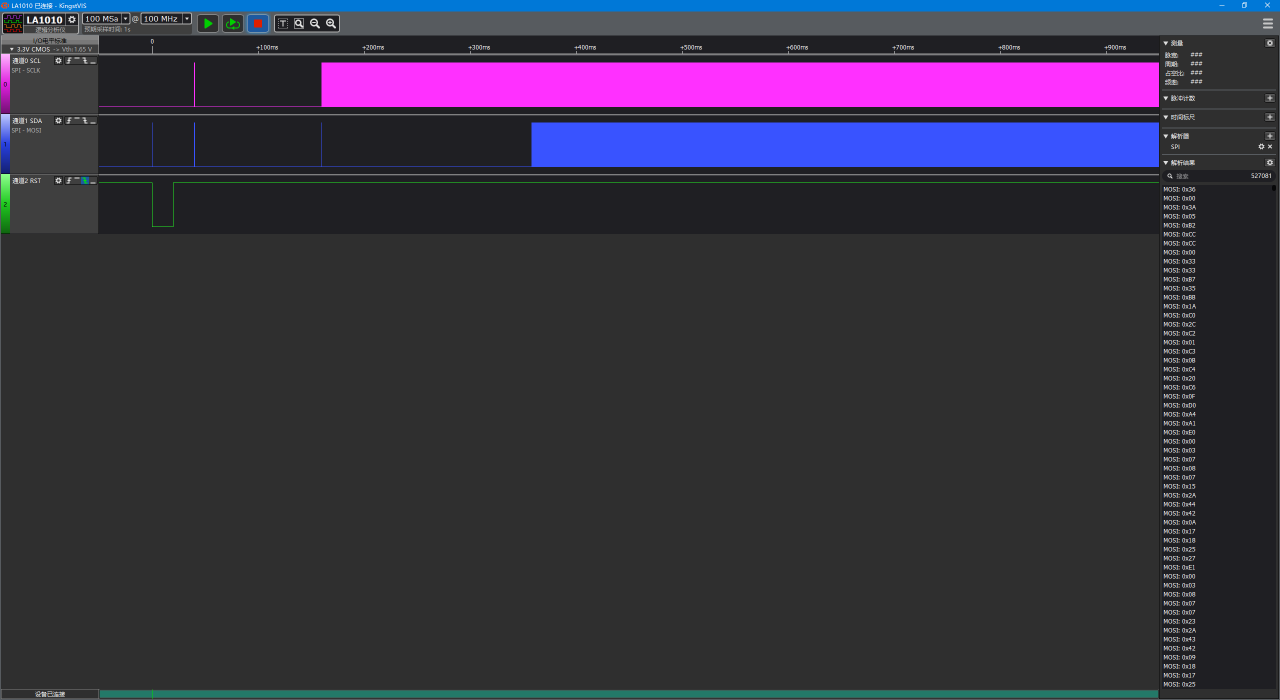

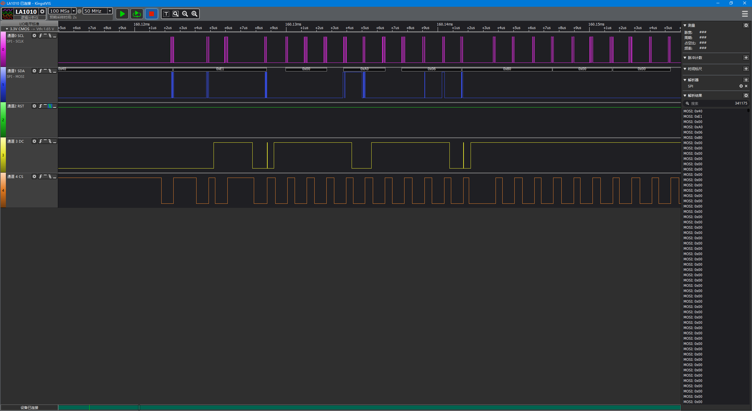

这是以50MHz采样的结果,由于SPI外设通讯速度很快,SPI通讯信号不正常。上图中是SPI显示屏初始化处理的部分,可以看到与预定的初始化代码已经严重偏离。所以换成100MHz的采样率进行再次测量,在这个采样率下是没办法采集所有通道了,只能显示3个通道。
7b0c12a61746620a415a5d9a3d636187

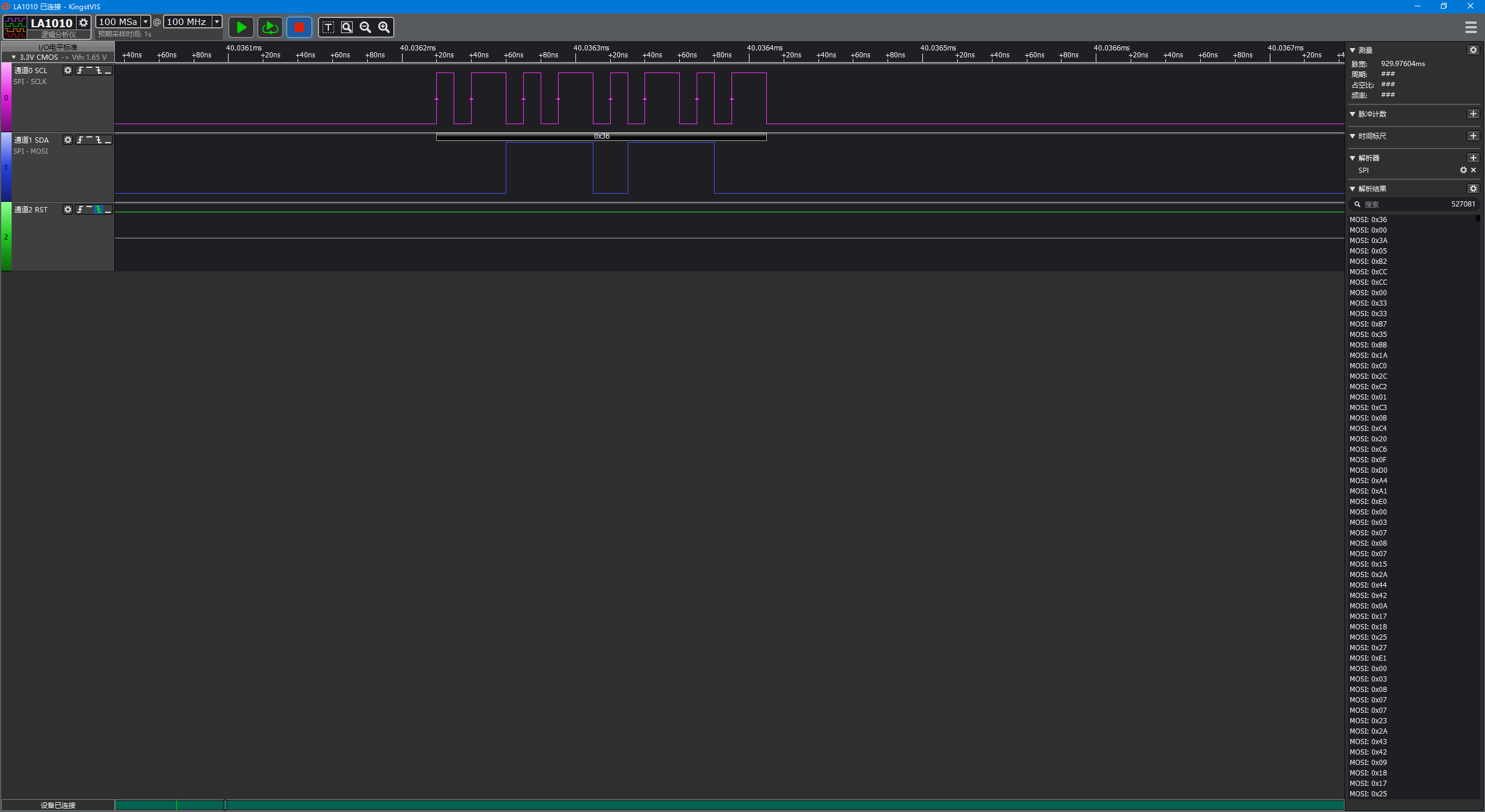

初始化部分的波形
7e5204daa7bb82ebc1885788ba4a6446
这时的波形才是是正常的,能看到0x36,0x00,0x3A,0x05等初始化代码。显示屏上的测试结果与编程预期也是一致的。但注意看SPI的时钟SCLK:
577af69e539bae8dff625cfa91ac3567
显然不是均匀的,不知道是不是我的逻辑分析仪精度不够测的不准,还是实际就是这样的。

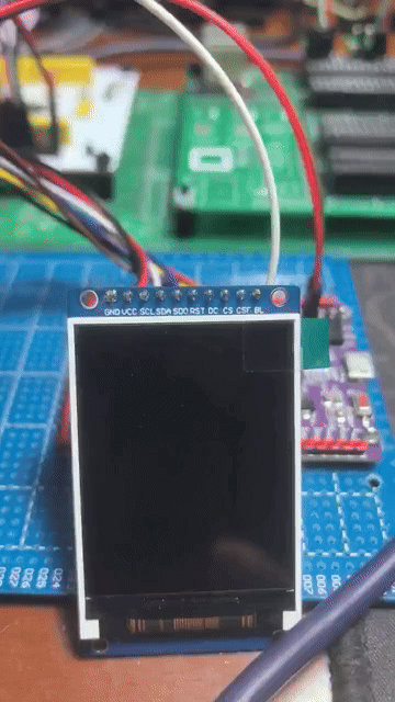

测试结果:
df2a04038ef56aa6eee01433b79c471b
