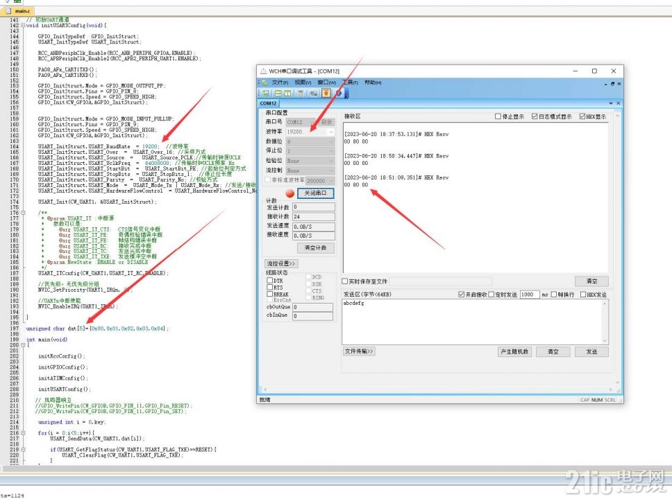

串口接收到的数据与程序内发送的数据不同是为什么?
pssyx| | 2024-12-11 11:28 | 只看该作者
请检查下RCC初始化函数中HCLK、PCLK的频率是否为64MHz?与UART初始化值必须一致。
USART_InitStructure.USART_UclkFreq = 64000000; //???
LOVEEVER| | 2024-12-11 17:05 | 只看该作者
基本应该是参数设置或者频率设置问题
classroom| | 2025-2-21 11:54 | 只看该作者
如果发送或接收设备的软件编码或解码方式不正确,可能导致数据不一致。
laocuo1142| | 2025-2-21 23:00 | 只看该作者
串口调试助手和接收设备需要设置相同的波特率。如果波特率设置不一致,发送和接收的数据将出现差异。
flycamelaaa| | 2025-2-22 10:01 | 只看该作者
如果发送和接收设备的数据格式不一致,接收端可能会错误地解读发送的数据。
powerantone| | 2025-2-22 11:00 | 只看该作者
波特率设置不匹配
flycamelaaa| | 2025-2-22 16:00 | 只看该作者
检查设备是否处于噪声环境中,若存在噪声环境,需要采取减少干扰的方法,如屏蔽、隔离、滤波等。
stormwind123| | 2025-2-22 22:00 | 只看该作者
检查串口通信硬件是否工作正常,必要时更换硬件。
probedog| | 2025-2-22 23:00 | 只看该作者
不同的串口设备接收可正常进行解码的高低电平门限不同,如果存在电压不匹配的情况,也可能导致接收错误。
