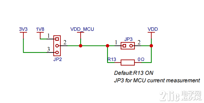

从开发板的电路图上可以看出,单片机的电源有两个,1.8V与3.3V,为了实现更低的功耗,这里肯定选择1.8V的电源。
电源选择是通过JP2的跳线帽来选择的。
从下图可以看到,这里有两个电源VDD_MCU与VDD.

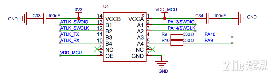

这里VDD是单片机的电源,VDD_MCU除了给单片机供电,还给一个电平转换的芯片来供电的。
所以,要单独测量单片机的功耗,只能是拆掉R13,在JP3上进行测量了。
JP3上也最好再焊接个排针,加上短路帽,这样方便后期测试。
我的做法就是,用R13,短掉VDD_MCU与1.8V,把JP2的排针拆下来,去掉一位,焊接到JP3上。

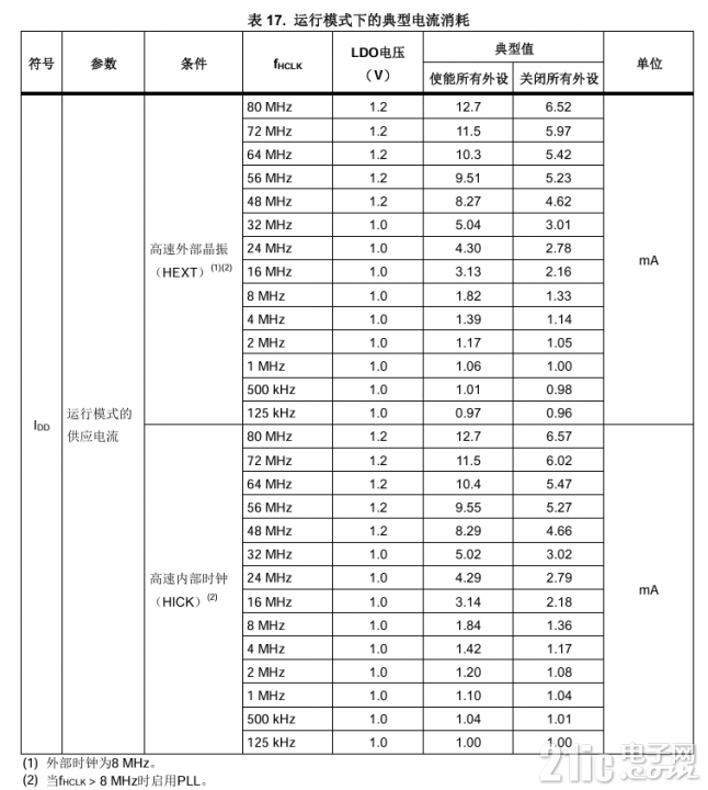

经过几种主频的测量,功耗数据如下 :

呐咯密密 发表于 2024-12-12 10:05 | 显示全部楼层
实测比手册还低
 楼主| jinyi7016 发表于 2024-12-13 14:50 | 显示全部楼层
与官方的测试数据的差异,主是要由于工作电压不同,还有代码差异。我的测试,就没打算让单片机可以运行任务。但大体上基本一致。
