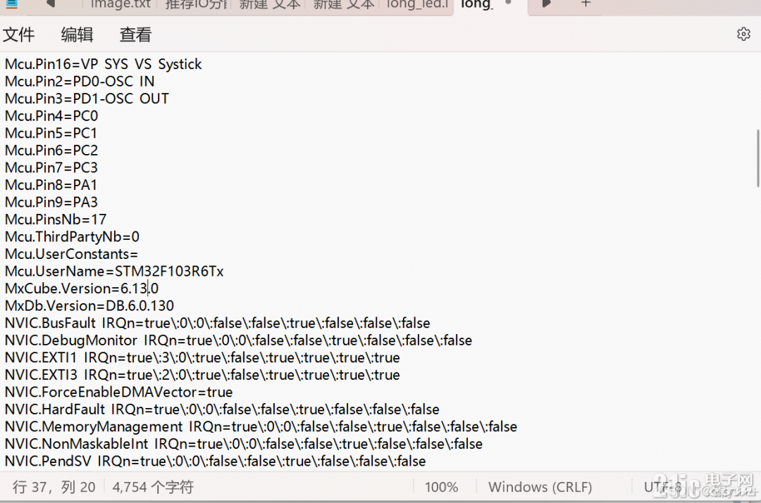

最近cubemx经常更新,不是对应的新版本就打不开新版本文件(除非版本更高)
所以我突发奇想:在文件对应记事本里编辑修改其版本为自己的版本就能打开了,如下:
打不开
在框框里改变一下版本变成自己装的版本
这是原来的(6.13我暂时无法使用重装了6.12,打不开6.13将6.13改成6.12版本了):

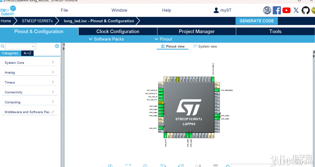

打开了
不知道在运行时会不会出问题,结果是都能打开运行,读者可自行验证一下
