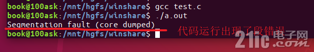

C语言中,const修饰的全局变量,如果我们尝试去间接改变该全局变量的值的话,会导致程序运行崩溃。
先看如下代码:
  1. #include <stdio.h>
  2. /* 定义一个const的全局变量 */
  3. const int g_a = 1;
  4. int main(void)
  5. {
  6.         int *p = (int *)&g_a;
  7.
  8.         *p = 5;
  9.
  10.         printf("a = %d.\n", a);
  11.         printf("*p = %d.\n", *p);
  12.         return 0;
  13. }
编译运行后,出现了段错误。如下:
原因就是因为const修饰的全局变量,存放的内存区域是只读的全局数据区(read-only-data),既然是保存在只读得全局数据区的,想尝试去修改,那么就只能导致程序崩溃了。

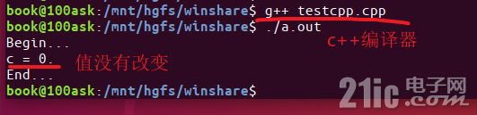

注意:C++ 编译器虽然可能会对 const 修饰的变量分配内存空间,但是我们在代码中使用该变量时,不会去该变量的存储空间中取值,而是编译器直接从他的符号常量表中找到对应的值进行替换。我们在代码中进行验证这一点:
  2. int main(void)
  3. {
  4.     /* 定义一个const局部变量 */
  5.         const int c = 0;
  6.         int *p = (int *)&c;
  7.
  8.         printf("Begin...\n");
  9.
  10.         *p = 5;
  11.
  12.         printf("c = %d.\n", c);
  13.
  14.         printf("End...\n");
  15.         return 0;
  16. }
编译运行结果如下:
可以看到,打印的变量c的值仍然是他定义时的初值,但是我们明明通过指针p间接改变了变量c存储空间的值了。为什么打印出来c的值还是10?
这就是上面提到的,C++中,const 修饰的变量,C++会把变量c放进符号常量表中,当发现需要使用c的时候(比如这里打印c的值),就会从常量表中找到c的值进行替换。大致过程如下图所示:
所以,就是我们通过指针间接改变了变量c的存储空间的值,但是C++中,使用变量a的时候,并不会从a的存储空间的值,而是使用符号常量表中的值。
也就是说,C++中,const修饰的变量,是可以定义出真正意义上的常量的。
