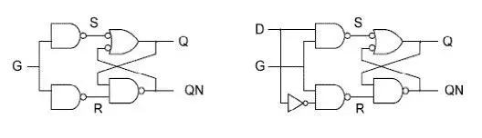

锁存器
但是寄存器是怎么帮我们保存数据的呢?这就要锁存器(Latch)来帮助了,两个或非门组成了一个最简单的锁存器。
简单的说,这个单元记住了之前S端的输入1,直到我们把R端设为1,输出端Q才变回0。
然后在这个简单锁存器加上控制端G和一个输入端D就变成了D锁存器:
它有两个输入端,分别是一个信号控制G,一个输入数据信号D,一个输出Q。它的功能就是在G有效的时候把D的值传给Q,也就是锁存的过程。
