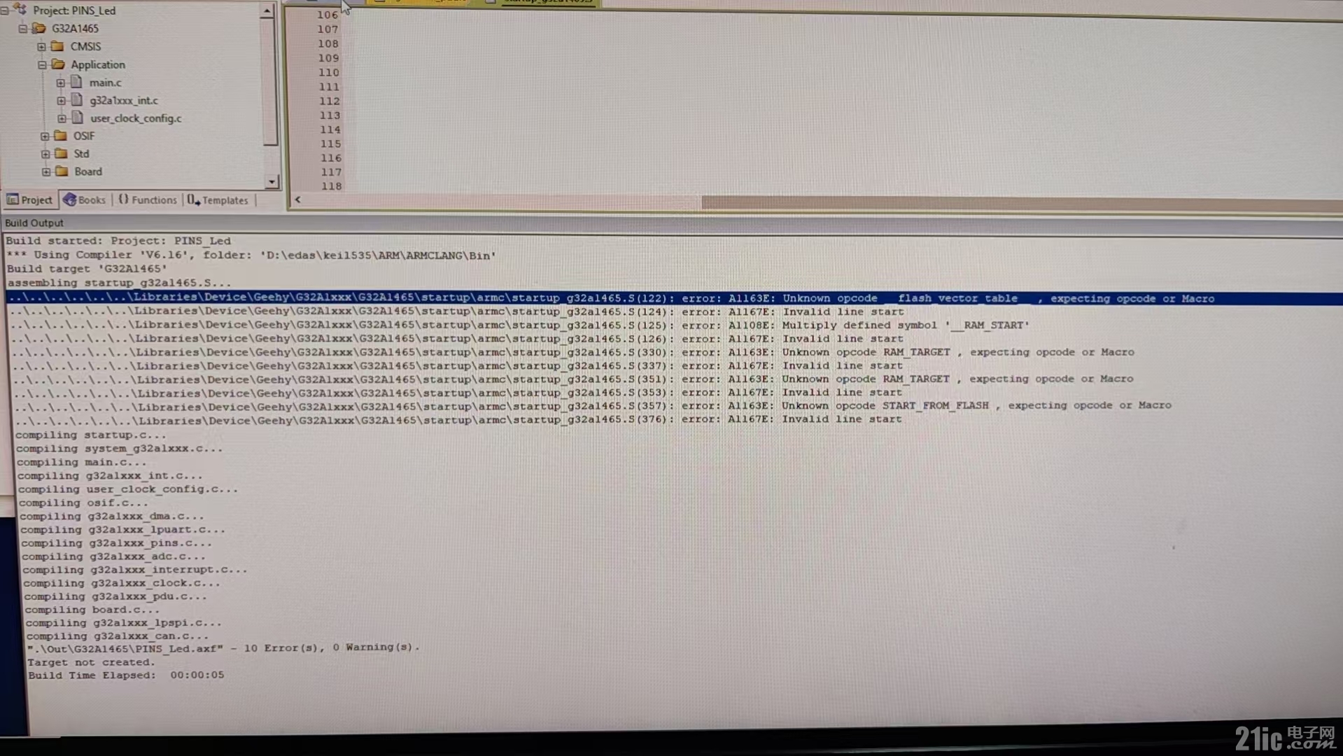

解压安装例程、用keil5.36打开例程、设置好选项后(没有链接编译器)
首先是运行PINSPINS_LED,结果直接报错,见截图下图1
     大意是DCD向量表问题——这向量表是他给的又不是我设的?!

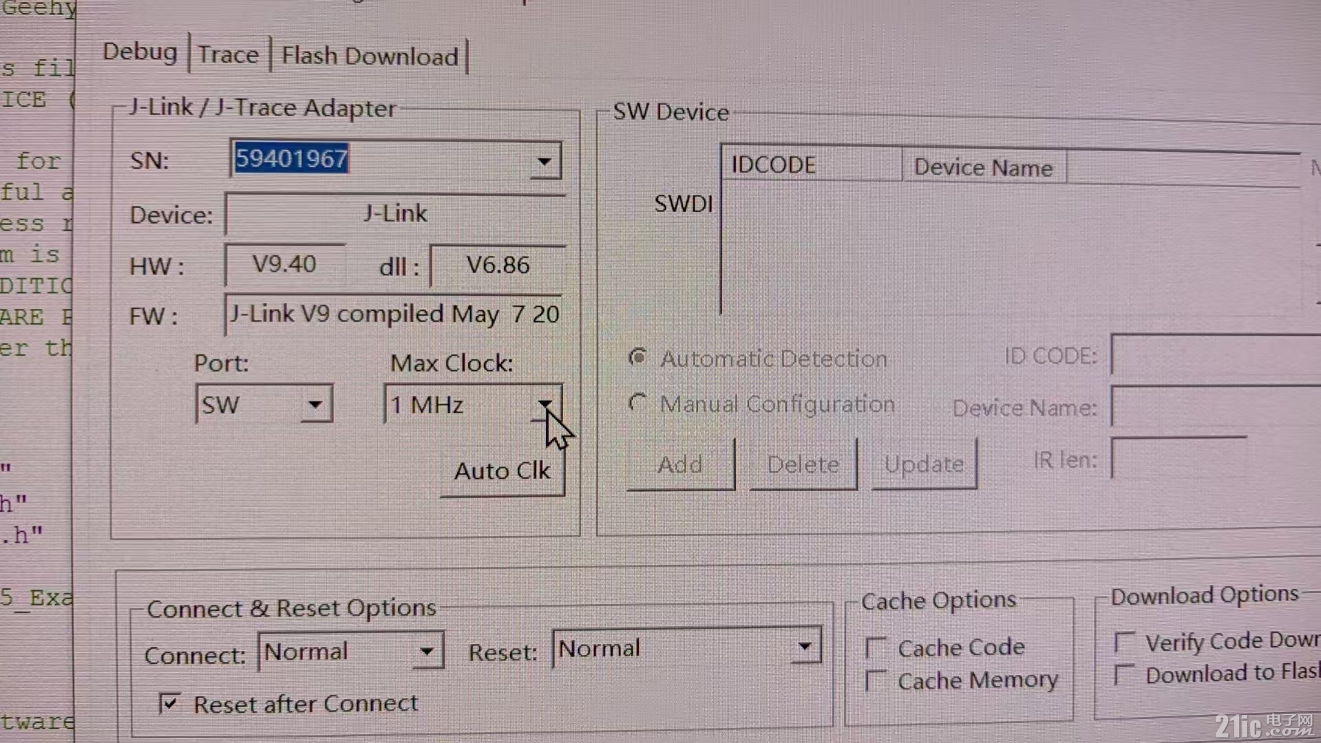

  咨询了一些网友,可能版本问题,于是安装了接近的5.355.41结果照旧,先不管他,街上编译器试试,结果又有问题,除了AT_DAP可以识别外,其余的ST_LINGJLINKJTAG都不识别,见截图 见下图2

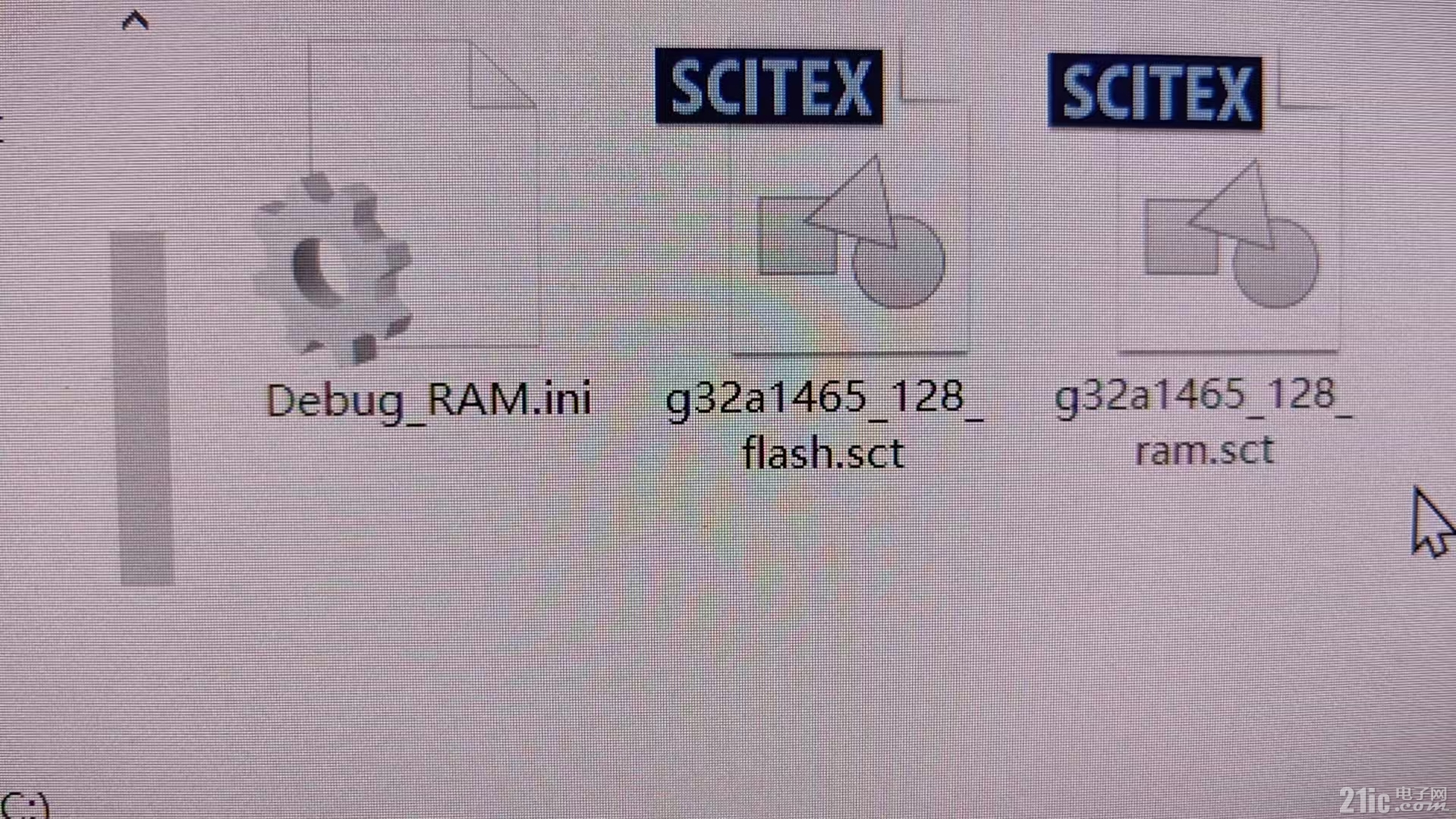

就是说选项里没有这个device。网友推荐是否选项里的links文件必须与现实的一样,于是更改这个文档,见下图
尝试了这两个.sct以及startup_g32a1465.s,结果不变,还是报错。当时也意识到可能keil安装的过多造成冲突,所以开始了换机器之旅。见下图3

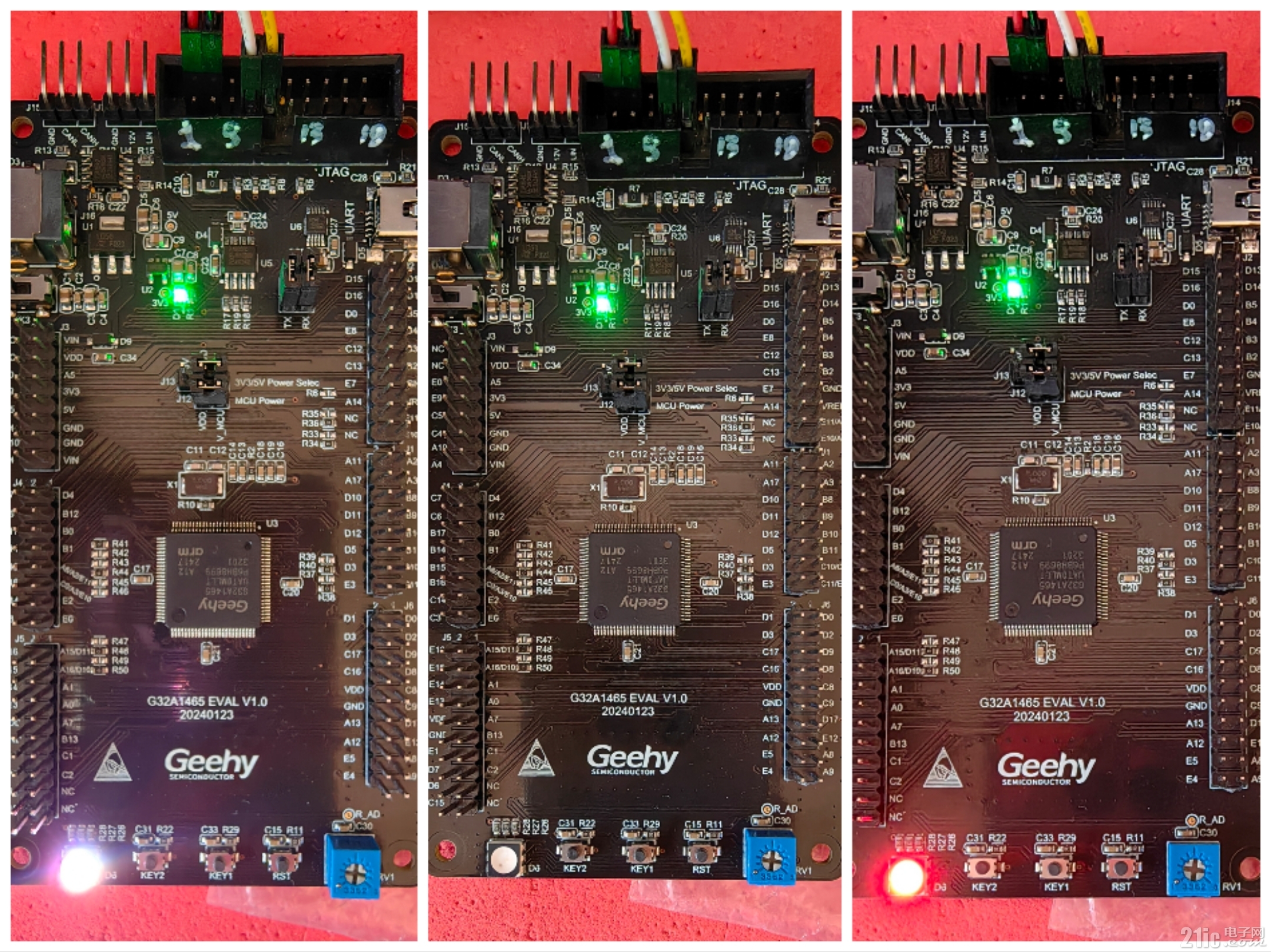

因为关心网友的解答,所以上午上网时看看微信群,得到高人指点:您的机器里有多个keil是否将DFP安装到默认的keil里了?
这句话如雷贯耳,是的我的常用笔记本里至少有3Keil51用的、keil4.2keil5.25(这个版本有厂家给的注册码),后来分别安装了5.355.38a5.365.41,卸了前两个还有5个,并且在不同目录下。实际上在一天前也有一位网友提示DFP没有安装——我还是理解成park在公共文件夹中应该没有问题,所以才有今天!不过今天的网友直接指出多个keil的问题,真是画龙点睛。
解决方法:将这个包里的DFP文件夹用keildevice安装的此版本的里面就OK了。我甚至将此文件夹直接拷贝到ARM\PACK\.Download\中再安装的。
之后的测试直接在JLINK中就出现了此设备。
在此一并感谢网上老师:网名FREE和李辉,非常感谢!
再次打开PINS\PINS_LED工程,编译所有的错误没有了,并且可以下载。这个例程是按压key2LED灭,按key1LED亮。见下图4。如果有遇到与我的问题相同的情况可以参考一下。

 楼主| zhjb1 发表于 2024-12-16 15:53 | 显示全部楼层
自己补充一点:
一般的器件就一个park包就解决了,他这个多了一套DFP,需要安装到keil中,两种方法:一种增加device时选择安装文件夹,指向这个pdf即可;另一个是直接将他放到keilxxx\ARM\PACK\下,安装即可。
