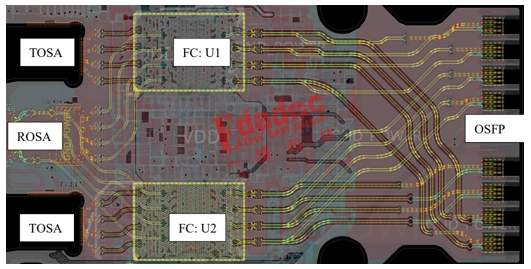

如下是我们其中一个1.6T光模块的部分设计线路图,这些高速信号的线路又被分成了两部分:一部分是从OSFP金手指到中间的DSP芯片,分别由8对TX和8对RX组成,每对200/224Gbps的速率构成了收发1.6TE的通道;另一部分就是从芯片到TOSA和ROSA接口焊盘,也是由8对TX和8对RX构成,每对也是200/224Gbps的速率。金手指到DSP芯片部分是有协议损耗要求的,而后一部分协议上没有定义相关的电气要求。

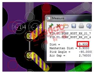

初看起来好像和400GE、800GE的光模块都是一样的套路,看不出难度在哪里,但再一细看,难度就不是一个级别了,最主要的难度就是中间芯片的Pitch(芯片焊盘中心间距)只有0.15mm,如下图所示。

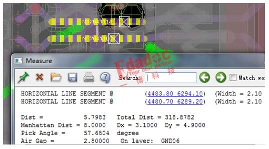

这么小间距的Pitch要怎么出线呢?而且还是差分走线,这就对设计来说难度和考验都很大。这么小间距的设计一般就需要用到mSAP工艺和任意阶HDI设计了,这种工艺介于芯片封装基板和PCB板之间,后面大家感兴趣的话可以让咱们的东哥来介绍一下,今天我们先跳过,只要知道有这个工艺即可,来看看我们的走线线宽就知道为什么不能用普通的工艺了,就问差分线2.1mil的线宽,2.8mil的间距,普通PCB生产工艺能生产吗?

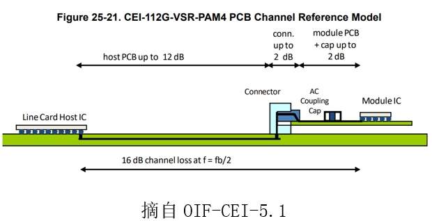

那为什么光模块的仿真很多只仿真无源而很少仿真有源眼图和误码率呢?这确实是很多人关心的话题。首先我们来看看光模块VSR协议的无源要求吧,如下图是OIF-CEI-5.1协议上摘抄的关于112G-VSR-PAM4对于PCB通道的参考模型及损耗要求。
协议上面对于无源插损的要求比较明确,Host主板上的损耗最大是12dB,连接器的损耗最大2dB,光模块及电容的损耗最大2dB,总共系统16dB的损耗,一般来说只要PCB板级能满足这个损耗要求就已经符合协议的指标了,剩下的就是芯片的事啦(不排除有部分芯片性能比较差的可能)。
对于仿真来说,在没有芯片ami模型的情况下,我们就只需要保证PCB板级的损耗符合上面的协议要求即可,一般这个无源损耗的指标会比较严格,只要这个无源损耗满足了,当然还有其他的指标如回损、模态及串扰等指标也要满足,那么大部分的芯片都是可以正常工作的,因为芯片的性能也要按照协议的指标要求来,大家都要在这个协议的框架下工作,任何环节都不能脱离这个协议框架,否则那就没得玩了,这就是有协议的好处。
