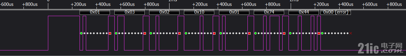

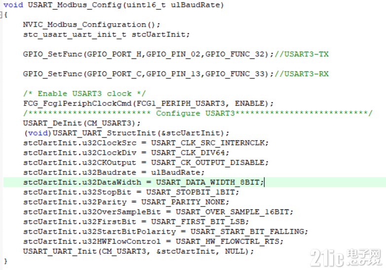

 楼主| starry1028 发表于 2024-12-17 16:10 | 显示全部楼层 |阅读模式
正常不应该是高电平吗?是初始化方面那里有问题吗?串口部分tx没加上拉电阻,这个是程序的问题吗?
下附波形图和初始化部分。

suncat0504 发表于 2025-2-26 23:29 | 显示全部楼层
什么电平不重要,试试发送时信号有没有变化。
地瓜patch 发表于 2025-2-28 12:22 来自手机 | 显示全部楼层
收发程序中时序时哪里来的
