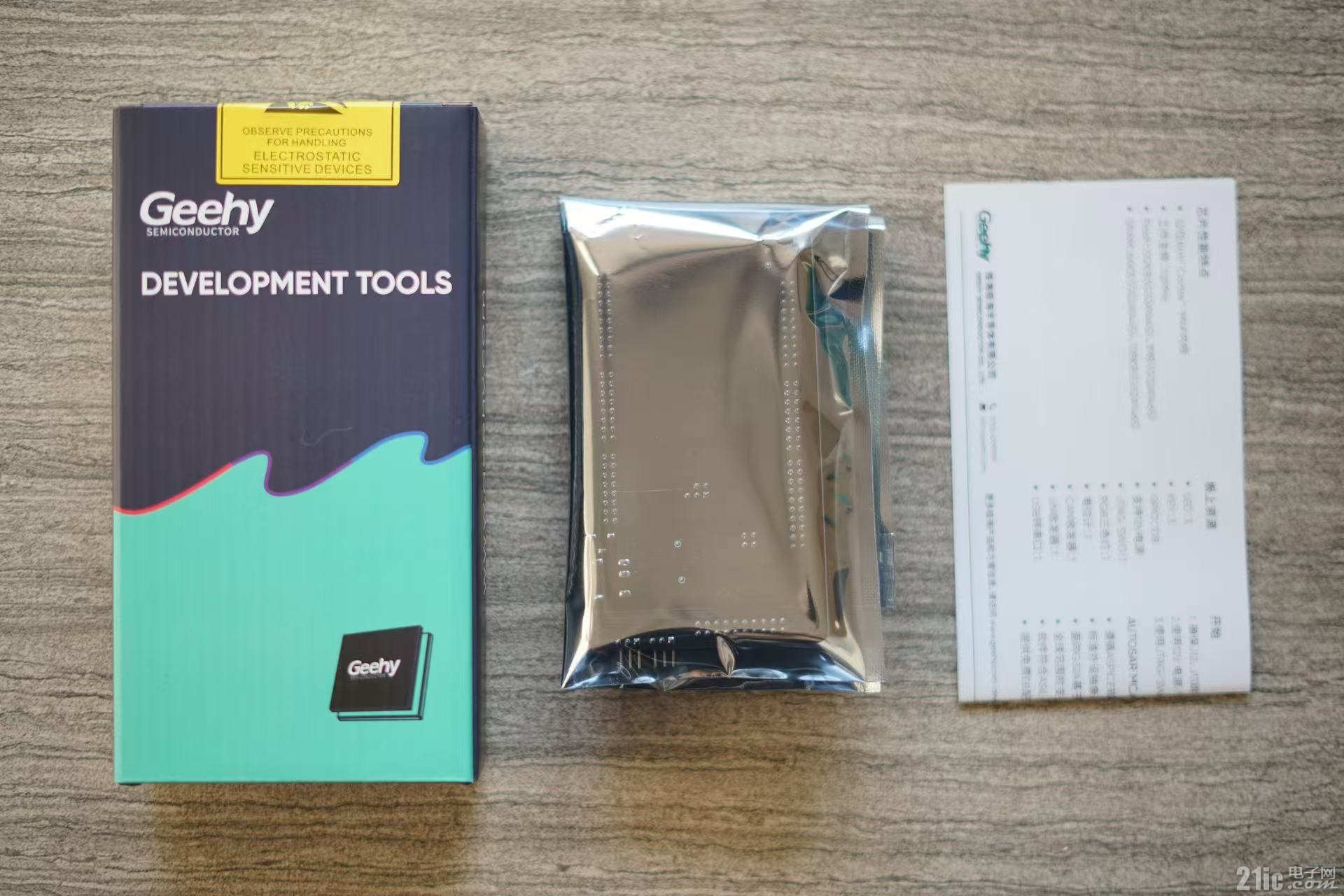

【开箱】
极海 G32A1465 开发板使用 G32A1465UAT0MLL 芯片
基于 ARM Cortex M4F 内核,主频 112M,Flash 1M,RAM 128K
片上资源已经足够满足很多应用
美中不足的是缺少 USB,SDIO,RGB,DVP,ETH 等接口,但是作为一个车规控制芯片,这些场景很少使用
这款开发板包装精致,设置也很合理

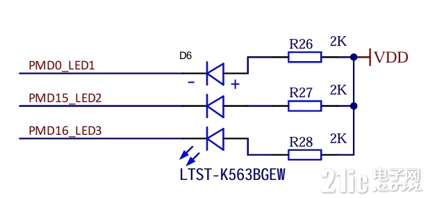

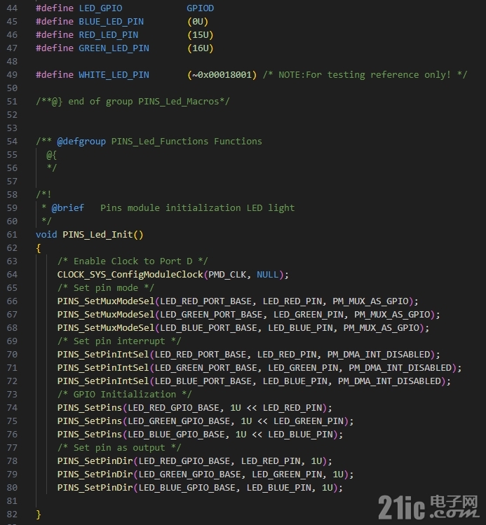

【点灯】
官方提供了点灯例程,路径在 \G32A1xxx_SDK_V1.1\Examples\G32A1465\PINS\PINS_Led
直接编译就可以使用了,
硬件连接如下:
值得注意的是,跟 STM32 等芯片不同,极海单片机 GPIO 每组引脚不止 0~15,而是支持 0~17 个引脚
配置引脚方式也有很大差异,官方代码如下:

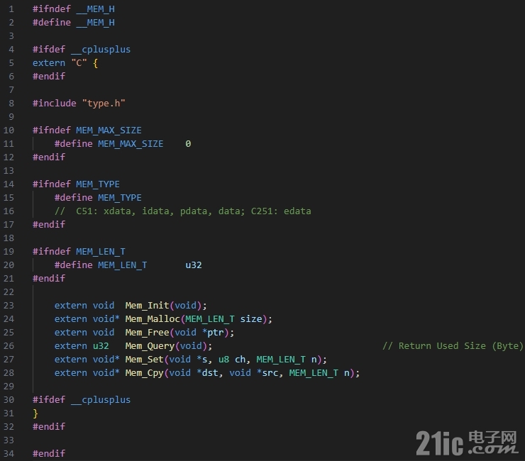

设计一个内存分配代码来动态申请内存:

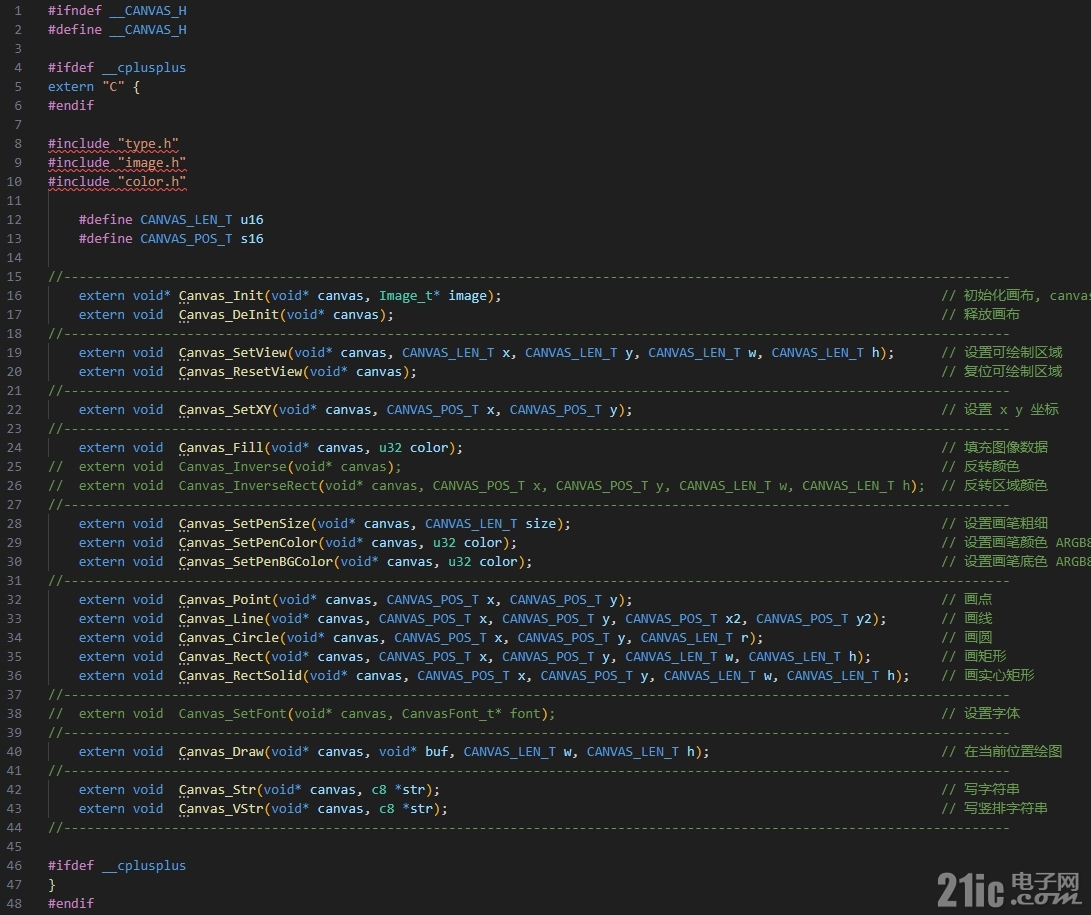

设计一个图像管理代码来管理图像信息:
设计一个画布操作代码,来绘制图形:
然后调用这些函数进行绘制:
