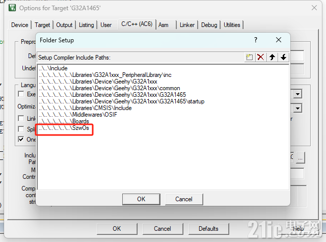

将官方示例的PINS工程打开,我们将在这个工程上移植此微操作系统:
在此工程上新加入SzwOs文件,并将操作系统源码添加至此文件组中,如下图:
2aefe770b0f451f87f1fa992c680d084
将此文件夹加入至本示例工程中:
cd4c8ce9701ac84a36971090ec205b77
KEY入闪灯任务,任务栈,栈空间大小,及优先级:
035ccc33b9f1faac64704f32ef2946de
在MAIN函数中建立&启动任务:
620c5fd68ac14fa4b29a54f27c1b34a2
编译&下载&运行,效果如下:
