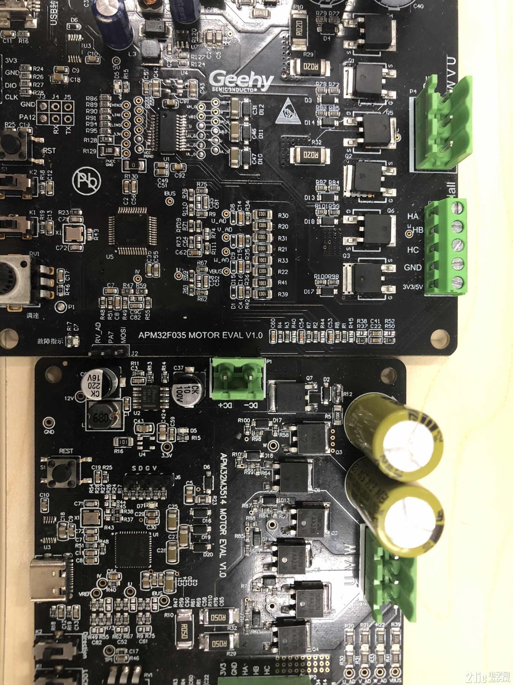

      APM32M3514与APM32F035两者到哪个更具性价比?今天抽个时间和大家一起分享一下这个主题。
      1、两者之间的共性:两款主控芯片内核都是M0+;内部集成运放;内部集成比较器;
      2、两者之间的差异:APM32M3514比APM32F035多了6路驱动N沟道MOSFET三相全桥驱动功能和3.3V LDO功能;
     这些是我们可以通过规格书上看到两者的差异和共性;那么实际的项目中我们该如何选择呢,如下图,是通过官网申请的两款电机评估板,通过两者实物的对比,可以看出电机应用方案中,APM32M3514的集成度高于APM32F035。
      可能是APM32M3514内部集成其他电路单元的原因,芯片实际应用上电压上限也有限制(我在之前的贴也提过)。因此在低压小功率的应用场合中,APM32M3514的电机方案更具优势。原因:1、PCB可以做得更小更;2、芯片成本上更具优势;
       高集成度的芯片使用时也有一定的注意事项,芯片的外围电路我们设计时,距离芯片管脚要尽量靠近,因此我们需要更好理解各个信号之间的关系,确定好哪个谁更重要,谁是干扰源,谁更容易被干扰等,我们才能更好发挥高集成芯片的优势。
      APM32M3514与APM32F035比,也存在一定的劣势,就是使用场合的限制,由于APM32M3514内部driver的耐压限制,因此我们使用APM32M3514做电机驱动方案时,需考虑这个耐压的问题,APM32F035可以根据实际工作情况,更加灵活的搭配各种driver以满足实际需求。
      由于APM32M3514内部driver的原因,MOSFET驱动能力是固定的,因此在需要更大驱动电流的MOS使用时,需要增加外部推挽电路加强MOSFET的驱动能力,APM32F035可以根据需求选择一款满足驱动能力的gate driver,在这种应用场景里,APM32F035可能更具有性价比。
    以上也仅代表我个人对两款芯片使用上的差异理解,如有错误希望能补充纠正,谢谢
