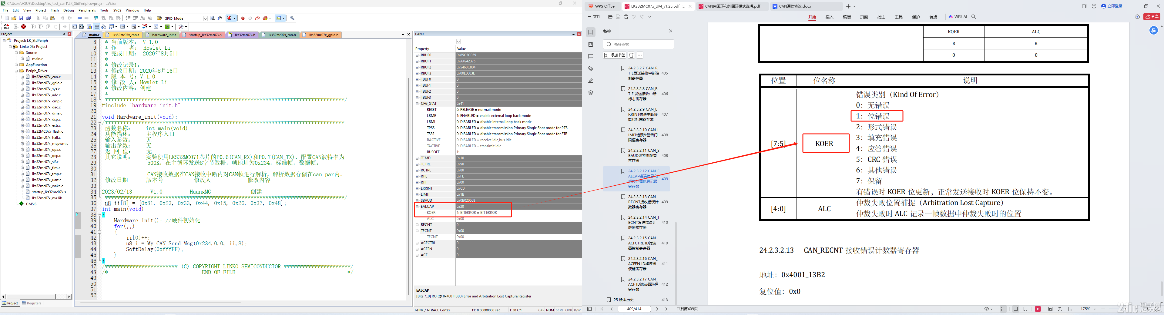

问题:用凌鸥LKS32MC071CBT8芯片配套的官方CAN例程,烧进去结果输出波形很乱,不知道该怎么解决?
描述:
1、板子和CAN模块的连线没有问题,已查看多次。
2、使用的是CAN外回环模式的代码烧录进芯片进行测试,用CAN盒接收数据,但在CANPro上未显示接收到数据。
3、在主函数中用变量接收发送函数的返回值,在窗口中显示的是0xff,其含义是错误。
4、用keil仿真下来,断点执行查看TBUF0发送缓冲寄存器也是空的(按理应该有数据)。
5、查看CAN_EALCAP寄存器又说有位错误,但是这是外回环模式按理说不该有这个问题啊。
6、对照手册看了一遍官方代码,感觉没啥问题,但是也找不到硬件的问题。
所以请各位帮忙找下解决问题的方向,感谢。

ZDRenlc|  楼主 | 2024-12-27 14:31 | 只看该作者
问题已经解决了。
我使用的是默认引脚,但是工程师修改了收发引脚没告诉我(原理图暂时也没有),于是出现这个错误。
