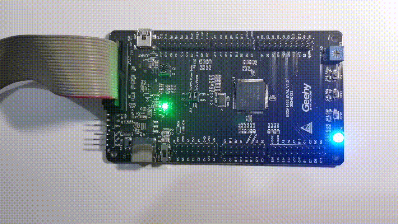

     拆封,来看看开发板的正面与背面,板子丝印清晰,PCB走线也是很有观赏性的。背面没布局小的电子元器件,整块板子显得很干净。

五、闪灯效果
        验证上方点灯程序,现象如下:
